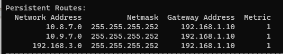

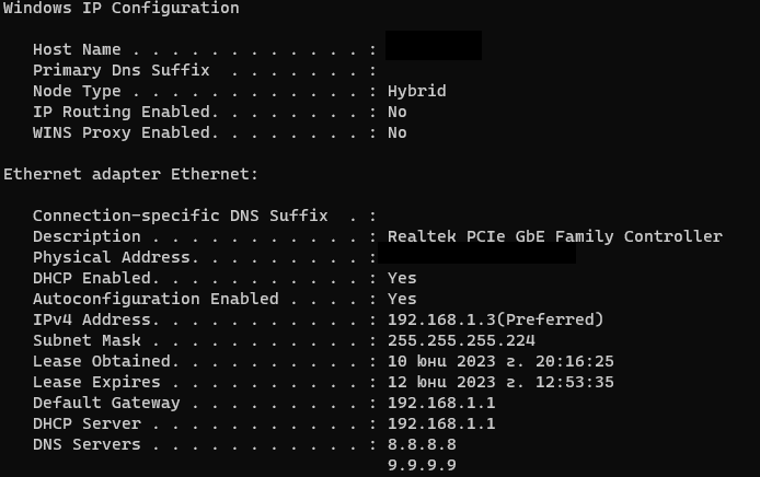

Покажи отговорите на тези команди в cmd:
route print
ipconfig/all
Какво значи "Разписани"?
Поне да беше добавил един
route print -4

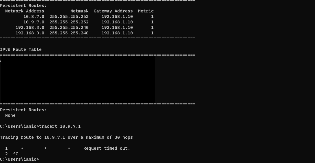

P.S. И това не мога да си обясня ,един път имам пинг към 192.168.3.1 и си търси през гетйа 1.10 ,друг път нямам и си търси към 1.1    И защо към 192.168.3.10 нямам пинг и търси мрежата към 1.1

Оправих се с проблема с 192.168.3.0 мрежа след тестовете съм въвел за маска 30 вместо 28 и от там ми режеше .10 адрес . Обаче преди това не ми работеха всичките маршрути при положение ,че нищо не бях пипал по настройките на мрежата .
Днес стана същата работа след пускането на компютъра . Последното нещо което съм правил е да отворя порт от VirtualBox  за SSH до Ubuntu Server  (HostPort 12222  GuestPort 22 ). Интересното е че дори към микротика в нас имам пинг , обаче като тръгна да влизам с  192.168.1.10: порта  и пак не става . Може би е нещо свързано с портовете ...... знам ли !?

Ти виртуалката в бридж или NAT я пускаш?
Ами по дефоулт е на NAT .
Днес нямах пинг към нито една мрежа , оставих компютъра така без да го пипам и след това той е заспал . Пускам го и вече си имам пинг към мрежите ........ не знам какво се случва .
П.С. А преди да изляза от нас изтрих портовете на виртуалката и не се оправи и след това заспа .

Проблема продължава и се проявява от само себе си ? Някакви идеи ?
Windows 11
Мисля ,че открих проблема какъв е бил ,отворил съм два едни и същи порта за Winbox-a  единият е TCP ,а другият UDP . Изтрих UDP и за сега нещата се оправиха :)
