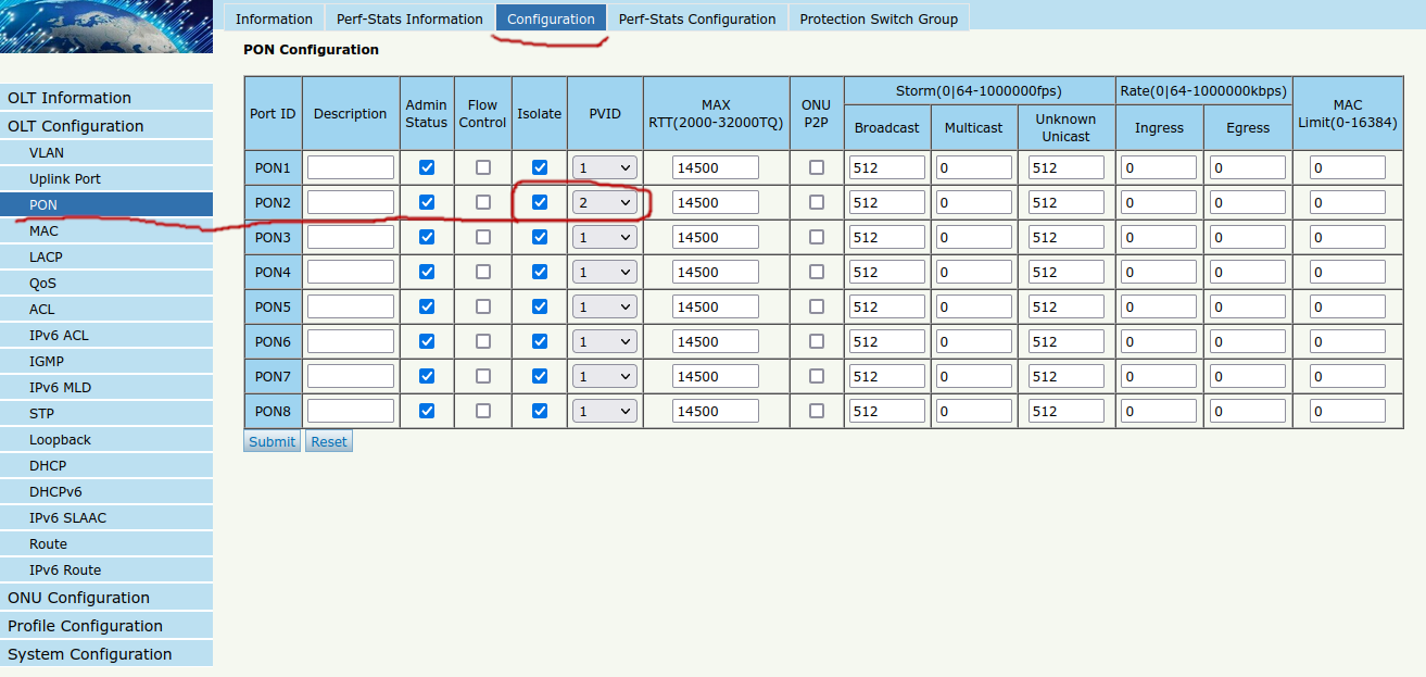

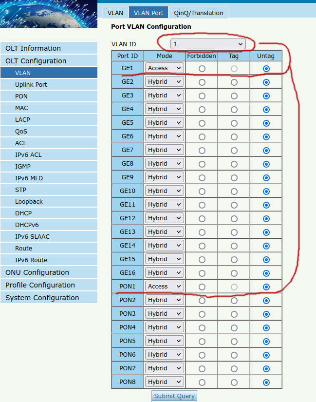

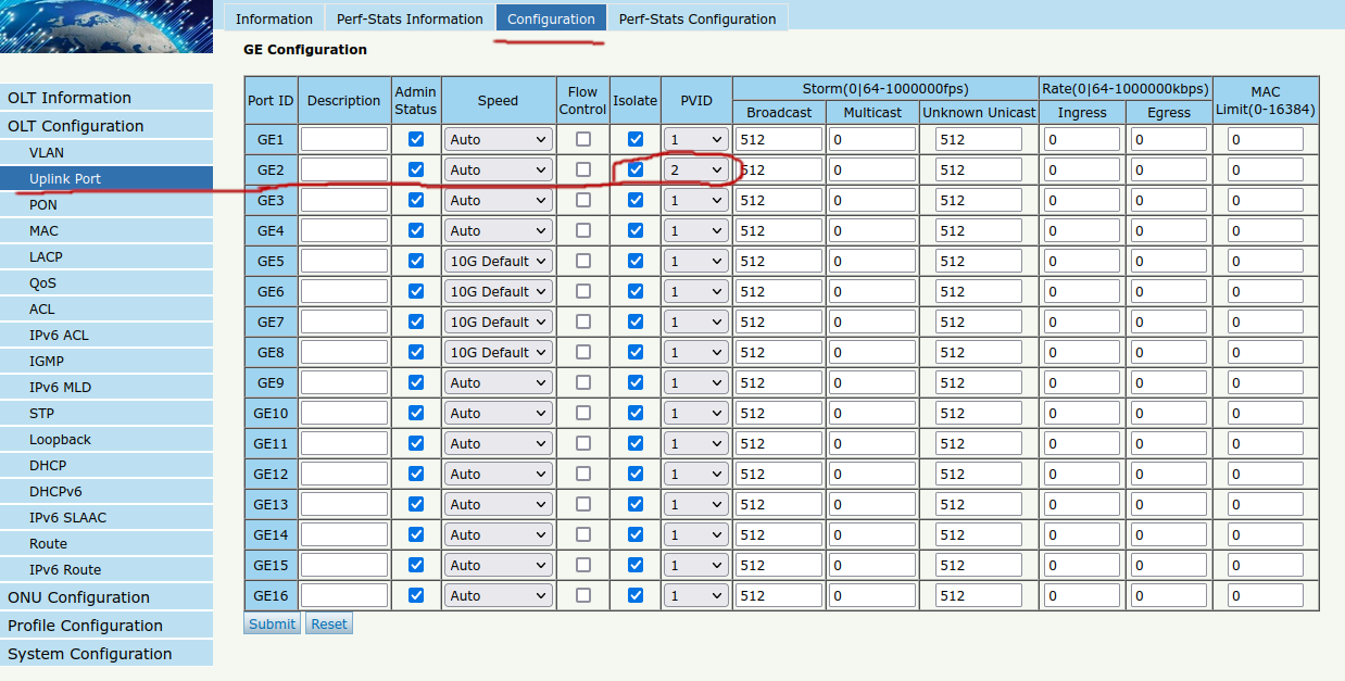

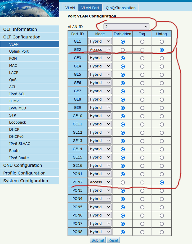

Администратор Самуил Арсов Отговорено 19 Май, 2023 Администратор Доклад Отговорено 19 Май, 2023 В mode hybrid и през двата порта могат да вървят тагнати vlan-и като PVID1 e GE1, PON1 и PVID2 са GE2, PON2 спазвайки целта двете групи да не се виждат помежду си. 1. Разтагнати vlan-и GE1 PON1 VLAN ID 1 mode hybrid Untag GE2 PON2 VLAN ID 1 mode hybrid forbiden GE2 PON2 VLAN ID 2 mode hybrid Untag 2. Тагнати vlan-и GE1 PON1 VLAN ID 10 mode hybrid Tag GE1 PON1 VLAN ID 20 mode hybrid Tag GE2 PON2 VLAN ID 10 mode hybrid Tag GE2 PON2 VLAN ID 20 mode hybrid Tag 3. Трябва да промениш VLAN ID 2 да стане PVID на GE2 PON2 В терминал изглежда така: VSOL_OLT# show running-config vlan 1 - 2 vlan 10 exit vlan 20 exit interface gigabitethernet 0/1 switchport mode hybrid switchport hybrid vlan 1 untagged switchport hybrid vlan 10 tagged switchport hybrid vlan 20 tagged switchport hybrid pvid vlan 1 no shutdown exit interface gigabitethernet 0/2 switchport mode hybrid switchport hybrid vlan 2 untagged switchport hybrid vlan 10 tagged switchport hybrid vlan 20 tagged switchport hybrid pvid vlan 2 no shutdown exit interface epon 0/1 switchport mode hybrid switchport hybrid vlan 1 untagged switchport hybrid vlan 10 tagged switchport hybrid vlan 20 tagged switchport hybrid pvid vlan 1 no shutdown exit interface epon 0/2 switchport mode hybrid switchport hybrid vlan 2 untagged switchport hybrid vlan 10 tagged switchport hybrid vlan 20 tagged switchport hybrid pvid vlan 2 no shutdown exit 1 https://itservice-bg.net
