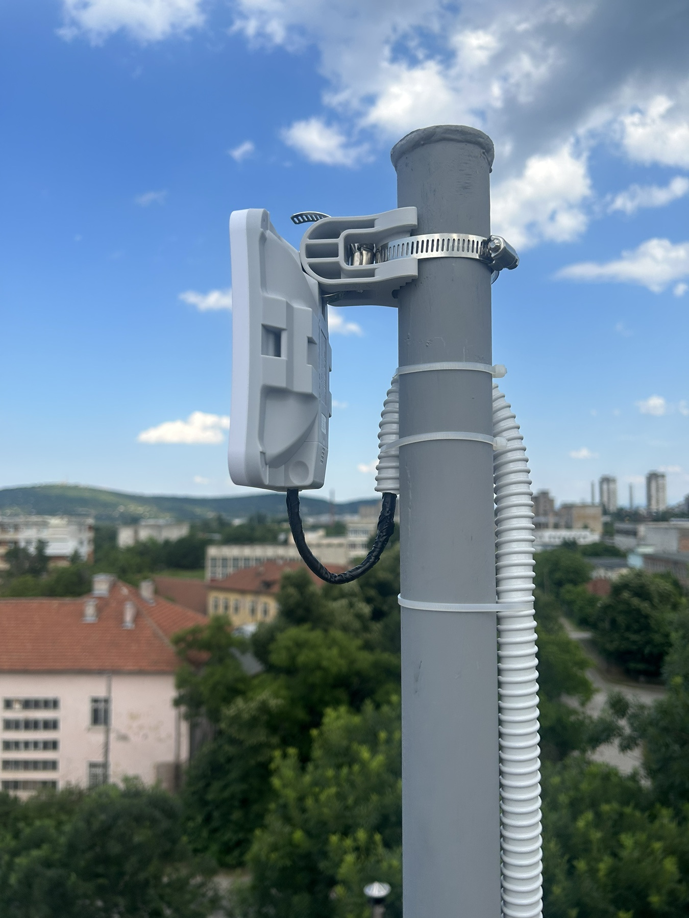

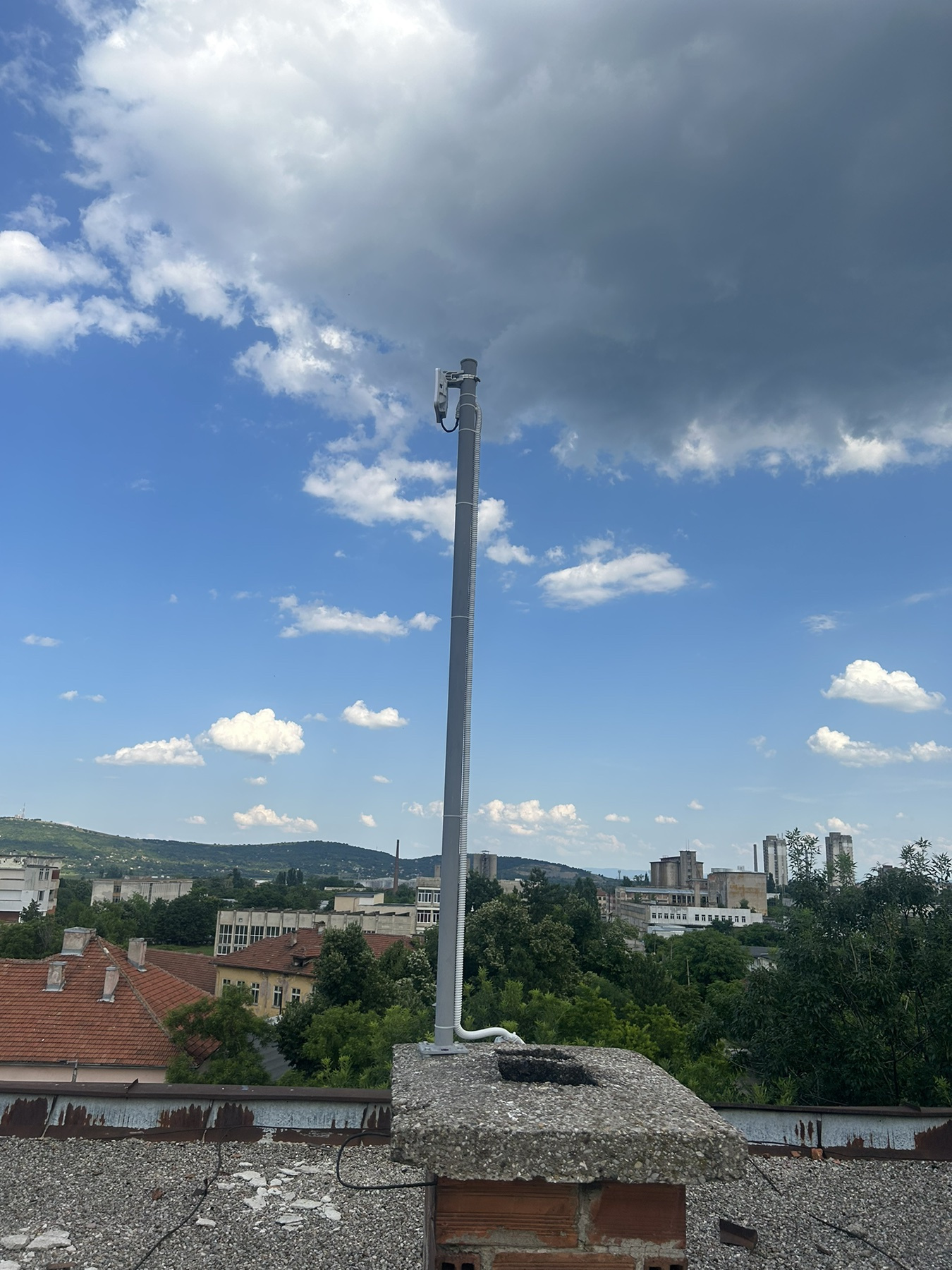

Здравейте , в крайна сметка си купих 2 броя нови  SXTsq 5 ac и съм в процес на изграждане  на линка . Монтирал съм тръбите на покрива на блока и на отсрещното помещение . Антената на блока вече съм я монтирал ,прекарал съм FTP кабел ,което е в UV гофре . Остава ми само да зазема тръбата към гръмотвода на блока,обаче въпроса ми е за самото заземяване на антената , исках да си го направя с отделен кабел и да го заземя към гръмотвода ,но разстоянието е само колкото да мине FTP кабела и няма как да изкарам кабел ,знам че от FTP кабела има метална жичка ,която вече я отрязах при праването на конектора ,но след това не знам къде щях да я заземя при рутера . Въпроса ми е има ли нужда да заземявам самата антена при положение ,че е изолирана от тръбата от самата QM-X стойка ?
Сложи си метални рж та от двете страни и пое инжектор с извод за заземяване или ползвай на ubiquiti на който екранировката на конекторите е към зануляване. Ползването на съществуващия гръмоотвод е смислено ако си му мерил параметрите и е изряден. Обзалагам се, че от как е монтиран при строежа на блока не му е правена проверка. Повечето са в ужасно състояние.
На гофрата спрямо тръбата може да сложиш няколко от металните скоби с които се държи схт то. Опашките ще паднат в един момент.

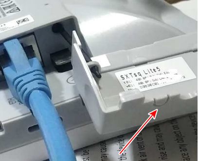

Понеже се предполага, че си "заземил" и двете устройства в двата края! SXT-то си има изведена клема за земно.
Има да ,но няма място да излезе кабела за земното , улейчето на капака е направен колкото за FTP кабела да мине .
преди 3 минути, ianiovski написа:
Хайде сега ... погледни капачето ... трябва да има нарез къде се чупи за да прекараш кабелчето!
