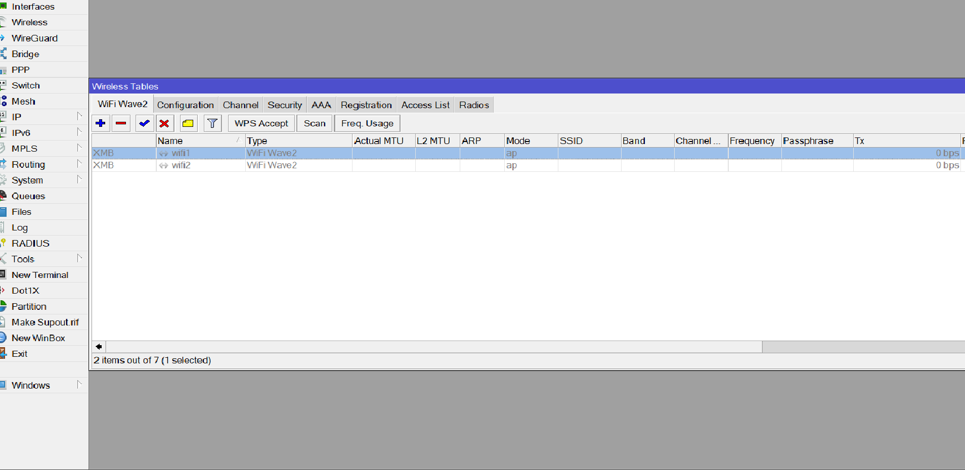

Здравейте, наскоро си взех Mikrotik hAP ax2, който идва с routerOS v7.7. Опитвам се да си направя 2 VLAN мрежи, и още на първата стъпка закъсах, когато отворя от winbox-а Wireless -> wifi1 -> Wireless, я няма опцията за VLAN mode както и VLAN ID. Някакви идеи как се настройват тези параметри?

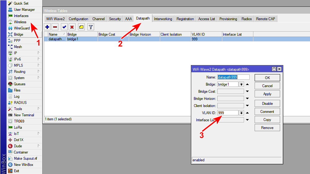

Здравейте, в "новия" Wave2  пакет VLAN се сетва от подменю datapath !

В winbox-а не виждам такова подменю. Не мога да вляза през браузера (допускам, че може само през winbox да не се вижда) тъй като и настройките са ми до никъде..
1 minute ago, JohnTRIVOLTA said:
Липсва при мен менюто, доста разцъквах напред назад преди да кажа, че не се вижда гледам да губя по-малко време на хората. 😄
Виж  Configuration и неговите подменюта! Хубвао е да си ъпнете до последният стейбъл борда.
Може да го добавите в краен случай и през терминал:
interface/wifiwave2/datapath/add

Ъпдейтнах до routerOS v7.8 и се появиха и останалите менюта. Благодаря за съветите!
