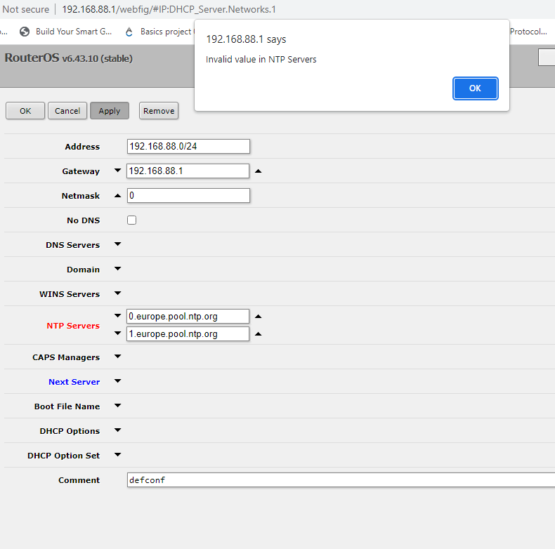

m_cankov Отговорено 8 Март, 2023 Автор Доклад Отговорено 8 Март, 2023 Преди 1 час, samyil написа: Ако раздаваш адреси с DHCP server, пробвай това. В полето NTP servers мога да въвеждам само ip адрес..
Администратор Самуил Арсов Отговорено 8 Март, 2023 Администратор Доклад Отговорено 8 Март, 2023 Ами не, ти пишеш домейн но RouterOS го резолва в адрес което е нормално. По принцип има няколко ntp сървъра на един домейн, рутера ти обръща домейна в един от тези IP адреси на сървърите. Напиши точно това което съм показал и кажи работи ли ? https://itservice-bg.net
m_cankov Отговорено 8 Март, 2023 Автор Доклад Отговорено 8 Март, 2023 преди 10 минути, samyil написа: Ами не, ти пишеш домейн но RouterOS го резолва в адрес което е нормално. По принцип има няколко ntp сървъра на един домейн, рутера ти обръща домейна в един от тези IP адреси на сървърите. Напиши точно това което съм показал и кажи работи ли ? Явно не може да го резолва! Връща ерор невалидна стойност..
Администратор Самуил Арсов Отговорено 8 Март, 2023 Администратор Доклад Отговорено 8 Март, 2023 Добре, ето ти ги в IP адреси, избери си два от различен pool. samyil@desktop:~$ dig 0.europe.pool.ntp.org +short 83.98.155.30 176.119.210.243 217.114.59.66 185.153.43.4 samyil@desktop:~$ dig 1.europe.pool.ntp.org +short 162.159.200.123 193.106.144.7 83.168.200.199 83.150.25.25 samyil@desktop:~$ dig 2.europe.pool.ntp.org +short 185.197.135.21 94.198.159.11 62.149.0.30 188.125.64.6 samyil@desktop:~$ dig 3.europe.pool.ntp.org +short 84.2.46.19 83.97.81.249 93.94.88.51 91.236.251.129 https://itservice-bg.net

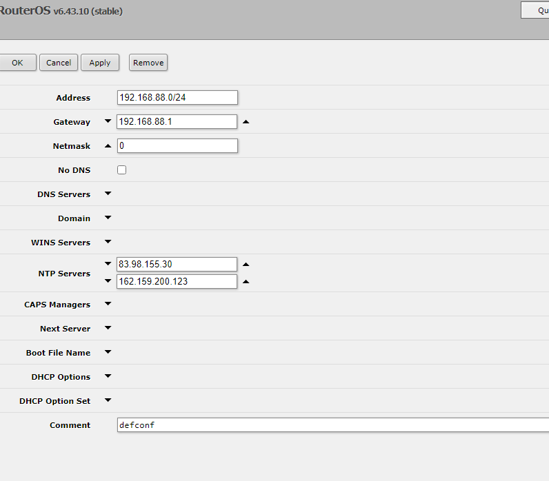

m_cankov Отговорено 8 Март, 2023 Автор Доклад Отговорено 8 Март, 2023 Преди 1 час, samyil написа: Добре, ето ти ги в IP адреси, избери си два от различен pool. samyil@desktop:~$ dig 0.europe.pool.ntp.org +short 83.98.155.30 176.119.210.243 217.114.59.66 185.153.43.4 samyil@desktop:~$ dig 1.europe.pool.ntp.org +short 162.159.200.123 193.106.144.7 83.168.200.199 83.150.25.25 samyil@desktop:~$ dig 2.europe.pool.ntp.org +short 185.197.135.21 94.198.159.11 62.149.0.30 188.125.64.6 samyil@desktop:~$ dig 3.europe.pool.ntp.org +short 84.2.46.19 83.97.81.249 93.94.88.51 91.236.251.129 При следната конфигурация.. няма успех
Администратор Самуил Арсов Отговорено 8 Март, 2023 Администратор Доклад Отговорено 8 Март, 2023 Незнам как може да се провери в Windows работи ли определен ntp сървър в Интернет но от моя Linux десктоп като ntp клиент мога да направя елементарна проверка: samyil@desktop:~$ ntpdate -q 83.98.155.30 server 83.98.155.30, stratum 2, offset +0.015295, delay 0.07784 8 Mar 15:37:50 ntpdate[29097]: adjust time server 83.98.155.30 offset +0.015295 sec samyil@desktop:~$ ntpdate -q 162.159.200.123 server 162.159.200.123, stratum 3, offset +0.007598, delay 0.03035 8 Mar 15:39:09 ntpdate[29158]: adjust time server 162.159.200.123 offset +0.007598 sec 1. За да получиш ntp сървър чрез протокола DHCP трябва да забраниш и разрешиш LAN/WIFI интерфейса на клиента зад рутера. 2. Трябва да се убедиш получаваш ли ги тези сървъри, не знаем за каква операционна система говорим но протокола DHCP за всички е един. 3. В RouterOS имаш ntp client напиши сървърите и там за да видим поне MikroTik-a ще свери ли часовника. https://itservice-bg.net
Администратор 111111 Отговорено 8 Март, 2023 Администратор Доклад Отговорено 8 Март, 2023 Просто напиши pool.ntp.org няма смисъл от такива дълги домейни CDN системата им ти връща винаги. И си оправи NETMASK че таз НУЛА нема как да работи. Харесай поста ^^^ Форумът е за взаимопомощ а не за свършване на чужда работа RB951Ui-2HnD / RBD25GR-5HPACQD2HPND&R11E-LTE6 / RB952Ui-5ac2nD-TC ɹɐǝɥ uɐɔ noʎ ǝɹoɯ ǝɥʇ 'ǝɯoɔǝq noʎ ɹǝʇǝınb ǝɥʇ

m_cankov Отговорено 10 Март, 2023 Автор Доклад Отговорено 10 Март, 2023 Компютрите зад рутера са сетнати на авто сверяване и предполагам, че си взимат автоматично. Проблема е с андроид бокс, при включване не си сверява часовника и датата. Пробвах го през друга мрежа (споделям му интернет от телефона) и се сверява без проблем. До момента съм направил следното: 1. Сетнах ntp сървъри в DHCP 2. Коригирах NETMASK на /24 3. Направих достъп до порт 123 ( /ip firewall filter add action=accept chain=forward dst-port=123 log=yes protocol=udp ) За сега без успех....
