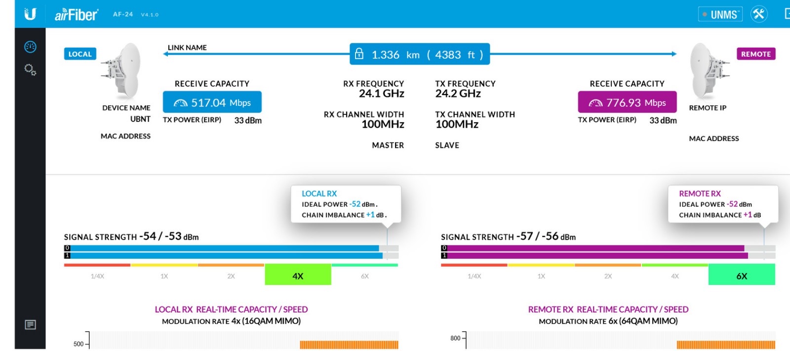

Октодиан Отговорено 11 Февруари, 2023 Автор Доклад Отговорено 11 Февруари, 2023 благодаря за информацията колега airfiber 24 на 6 км ще може ли да кара гигабит?
bgoptic Отговорено 12 Февруари, 2023 Доклад Отговорено 12 Февруари, 2023 На 6 км го нямам изпробван вярвам, че и сигнала може да е по добър, нека споделят и колегите някакво мнение https://ispdesign.ui.com

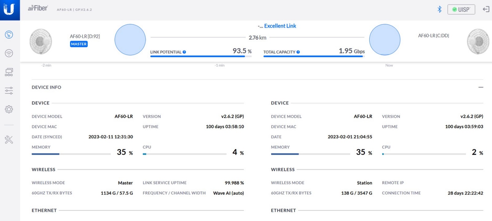

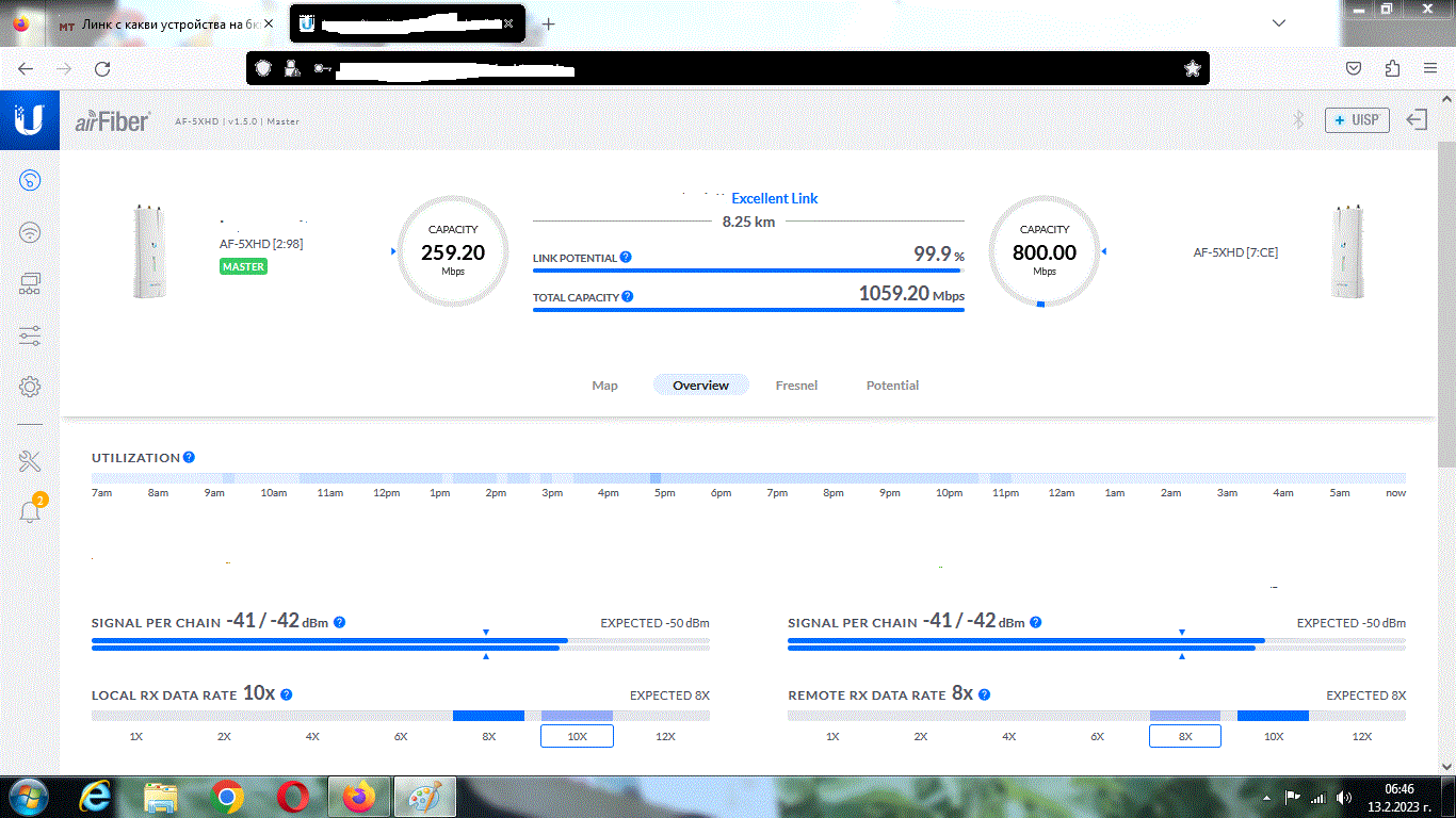

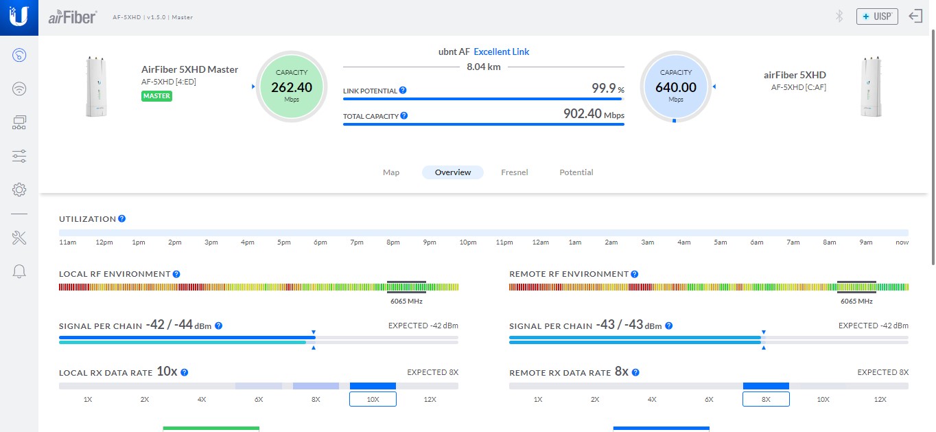

arif91 Отговорено 13 Февруари, 2023 Доклад Отговорено 13 Февруари, 2023 Здравейте! Два линка на растояние на 8км AirFIBER 5XHD и AirFIBER 60LR AirFIBER 60LR работи супер и дори прекарва над гигабит но снеговалежа и дъждовете му пречат много поради това ,че работи на 60Ghz лента АirFIBER 5XHD стабилно устройтво работи безупречно но макс 650Mbps - 700Mbps Имаме линкове на 19км и работи супер без отказно при снеговалежи и дъждове
space Отговорено 13 Февруари, 2023 Доклад Отговорено 13 Февруари, 2023 Колко изкарвате на 19км с 5ХД то ? Скоро имах тема за това тук? И си изтрий от снимките честотната лента,че тез където УЖ регулират няма да им хареса
master Отговорено 14 Февруари, 2023 Доклад Отговорено 14 Февруари, 2023 На 13.02.2023 г. at 10:31, arif91 написа: Здравейте! Два линка на растояние на 8км AirFIBER 5XHD и AirFIBER 60LR AirFIBER 60LR работи супер и дори прекарва над гигабит но снеговалежа и дъждовете му пречат много поради това ,че работи на 60Ghz лента АirFIBER 5XHD стабилно устройтво работи безупречно но макс 650Mbps - 700Mbps Имаме линкове на 19км и работи супер без отказно при снеговалежи и дъждове Имат ли капаци устройствата на 60GHz ? На всеки дъжд ли спира или само при по сериозните? Analog Audio™
arif91 Отговорено 14 Февруари, 2023 Доклад Отговорено 14 Февруари, 2023 преди 14 минути, master написа: Имат ли капаци устройствата на 60GHz ? На всеки дъжд ли спира или само при по сериозните? Във комплекта си имат и капаци да при много силен валеж спира линка
