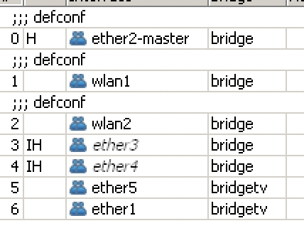

Привет. Ползвам интернет и телевизия от виваком и съответно, за да махна досадния switch съм направил бридж (bridgetv) между eth1 и eth5 и телевизията си работи прекрасно.
Оставил съм и стандартният бридж (bridge), като от него съм изкарал съответно eth5.
До тук всичко е точно, но сега искам да задам статичен реален адрес, който имам от виваком, но тук нещо не мога да схвана точно картинката. За да задам адреса, трябва да му кажа с кой мак адрес да се асоциира. Мак адресът, който до сега беше условно казано на рутера, сега е на bridgetv, като го задам обаче нищо не се лучва. Трябва ли да сложа мак-а на bridge?

Да, задава се в бриджа , като admin. mac address . Като задавате статичен адрес не забравяйте , че трябва да добавите и ласт рисорт път /гейтуей/!

В крайна сметка стана номерът със статичното ип, но с мак адресът на bridgetv и на dhcp client interface е bridgetv.
Сега всичко работи прекрасно.

Редно е да си ъпгрейднете ROS до последна стейбъл, ako не сте все още. Мастър портове в бридж имаше във версия по-ниска от 6.41 или преди около 5 години!
Не съм изпускал стабилна версия 😉 в момента съм с версия 7.7. Може би е останало от стара конфигурация, тъй като ползвам рутера от дълги дълги години.
