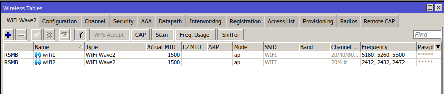

Администратор Самуил Арсов Отговорено 16 Юли, 2023 Администратор Доклад Отговорено 16 Юли, 2023 Защото трябва да ги конфигурираш правилно, аз имам ax2, работи перфектно на всякакви клиенти но малко му е слаб сигнала, ето давам ти примерна конфиггурация: /interface/wifiwave2 reset wifi1 /interface/wifiwave2 reset wifi2 /interface wifiwave2 channel add frequency=2412,2432,2472 name=ch-2ghz width=20mhz add frequency=5180,5260,5500 name=ch-5ghz width=20/40/80mhz /interface wifiwave2 security add authentication-types=wpa-psk,wpa2-psk name=common-auth passphrase=12345678 wps=disable /interface wifiwave2 configuration add country=Bulgaria disabled=no name=common-conf security=common-auth ssid=WIFI /interface wifiwave2 set [ find default-name=wifi1 ] channel=ch-5ghz channel.frequency=5180,5260,5500 configuration=common-conf configuration.mode=ap disabled=no set [ find default-name=wifi2 ] channel=ch-2ghz channel.frequency=2412,2432,2472 configuration=common-conf configuration.mode=ap disabled=no https://itservice-bg.net

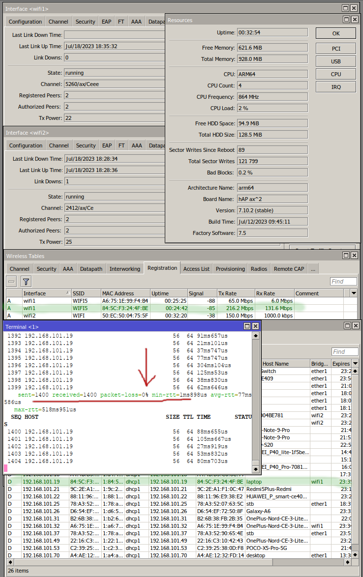

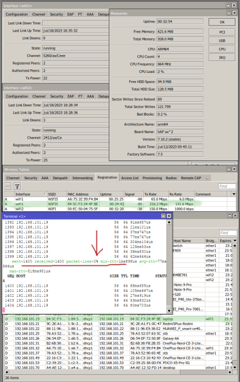

Администратор Самуил Арсов Отговорено 18 Юли, 2023 Администратор Доклад Отговорено 18 Юли, 2023 Аз всъщност не разбрах, пробва ли примера с профил който съм ти дал? Ако ти е сложно показвам ти опростения вариант без профил за AX2. За грешната парола аз също мисля, че е wps, за разкачването не знам - има Apple устройства в тази мрежа и не се разкачват. /interface/wifiwave2 reset wifi1 /interface/wifiwave2 reset wifi2 /interface wifiwave2 set [ find default-name=wifi1 ] channel.band=5ghz-ax .frequency=5260 .width=20/40/80mhz configuration.mode=ap .ssid=WIFI5 disabled=no security.authentication-types=wpa-psk,wpa2-psk .passphrase=12345678 .wps=disable set [ find default-name=wifi2 ] channel.band=2ghz-ax .frequency=2412 .width=20/40mhz configuration.mode=ap .ssid=WIFI disabled=no security.authentication-types=wpa-psk,wpa2-psk .passphrase=12345678 .wps=disable 192.168.101.19 ми е лаптопа с Ubuntu свързан на 5Ghz през една стена от рутера, то по пинга е ясно де. Нямам проблем с рутера - трафик, памет, процесор (за wireguard го взех) "кърти мивки". Не бях виждал досега рутер за 200 лева да прави над 100Mbits криптиран трафик и load-a да е на 50%. Но WIFI е слаб, стабилен е, но е слаб, имам покритие в целия апартамент (100кв/м) но нямам скорости и на двата банда. Освен Apple виж в DHCP lease колко още мобилни устройства работят с това WIFI. https://itservice-bg.net
