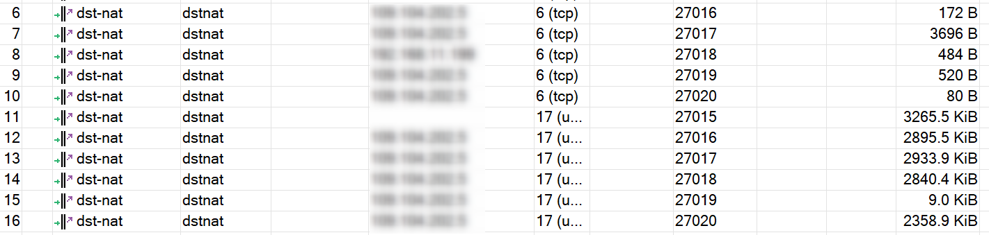

Първия ми проблем дойде с port forwarding-га. След доста четене в интернет намерих как да отварям портове, но не всички който отворя, след сканиране са отворени..., но пък има достъп до тях.
image.thumb.png.80ac33de5b6e5c1014b8ce0b88732e92.pngДо тък съм готов или поне се надявам, че всичко е добре. Потребителите влизат играят без никак проблем.
