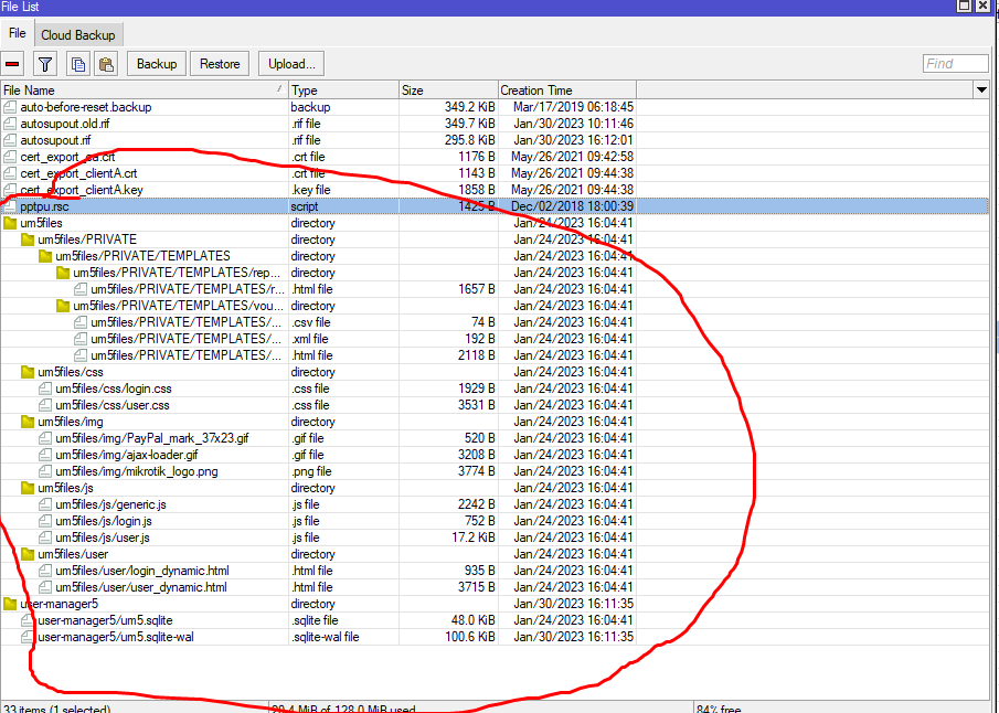

geckolina Публикувано 1 Февруари, 2023 Доклад Публикувано 1 Февруари, 2023 Здравейте колеги, как може всичко това да ми се е появило в рутера, като няколко дни преди това смених паролата и порта за достъп, и е ограничен достъпа само през winbox
0 msboy Отговорено 1 Февруари, 2023 Доклад Отговорено 1 Февруари, 2023 (Редактирано) Преди 1 час, geckolina написа: Здравейте колеги, как може всичко това да ми се е появило в рутера, като няколко дни преди това смених паролата и порта за достъп, и е ограничен достъпа само през winbox Съзнателно или несъзнателно си инсталирал User Manаger пакета. Това са негови файлове и папки. Според мен няма място за притеснение. Редактирано 1 Февруари, 2023 от msboy допълване

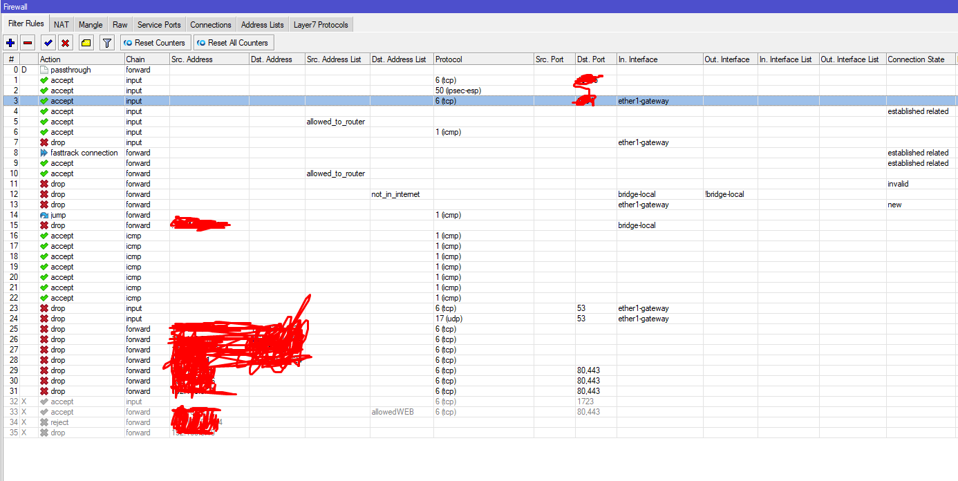

0 geckolina Отговорено 1 Февруари, 2023 Автор Доклад Отговорено 1 Февруари, 2023 сега изтрих всички файлове, ънинсталирах user manager, няма скриптове, няма бъдещи задачи, нестандартен порт и то само през winbox, сменени усер и парола, ........ има ли вариант да е хакнат без да се разбере. Имам същия, мога да го нулирам и да направя на ново настройките, но ще ми е голяма играчка. Това ми е firewall-a ....... мисля не е лош. Дайте съвет да преинсталвам ли на ново или си параноясвам само......
0 Администратор JohnTRIVOLTA Отговорено 1 Февруари, 2023 Администратор Доклад Отговорено 1 Февруари, 2023 Мисля последното, така че бъди спокоен
