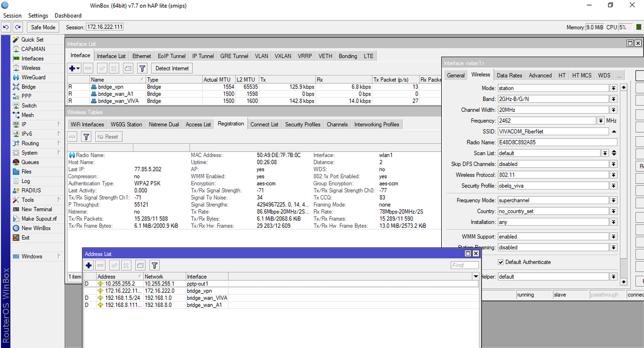

Странно, че не сте се справили с ROS понеже това се прави буквално не за 45 сек. а за 15 сек, може някой и по бързо!
За да не съм голословен, ще ви постна едно скрийншотче точно от хап лайт, който е в такъв режим към рутер на виваком и бекъп жично към модем на А1. Отделно мрежата на виваком е изнесена прозрачно на L2 към отдалечено място, като пък отделно има мениджмънт ВПН през който влизам в устройството!

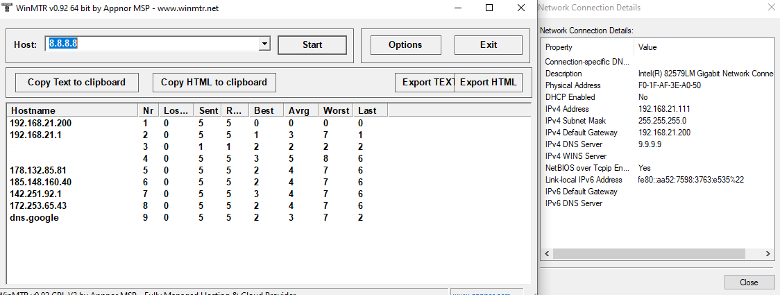

Сега, сутринта като ви поразгледах какво сте постнали като конфиг установявам , че вие не сте бриджнали мрежата, а сте рутирали части от L3 мрежа разделена в два L2 сегмента, като условието е да няма повтарящ се IP адрес във всяка от тях. Във втория ви сегмент обаче трябва да сте сетнали за гейт на клиентите 192.168.1.100 за да излязат към 192.168.1.1 понеже няма как да го видят този адрес /няма го ARP таблицата им/. Това естествено можеше да се направи и с микротик, като тука на место 192.168.1.1 е 192.168.21.1, а на место 192.168.1.100 е 192.168.21.200 :
/interface bridge
add name=bridge1
/interface wireless security-profiles
set [ find default=yes ] supplicant-identity=MikroTik
add authentication-types=wpa2-psk eap-methods="" mode=dynamic-keys name=31 \
    supplicant-identity=""
/interface wireless
set [ find default-name=wlan1 ] band=2ghz-b/g/n channel-width=20/40mhz-eC \
    disabled=no frequency=2462 mac-address=00:01:11:B3:7A:F5 radio-name="" \
    security-profile=31 ssid=MERCUSYS wireless-protocol=802.11
/interface bridge port
add bridge=bridge1 interface=wlan1
add bridge=bridge1 hw=no interface=ether5
/ip address
add address=192.168.21.200/24 interface=bridge1 network=192.168.21.0
/ip firewall nat
add action=masquerade chain=srcnat out-interface=bridge1
/ip route
add disabled=no dst-address=0.0.0.0/0 gateway=192.168.21.1 routing-table=main \
    suppress-hw-offload=no
Можеше да разясните това което финално сте сетнали с OpenWRT и да не бастисвате ROS!
