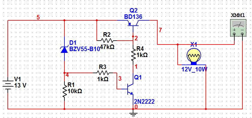

Администратор Велин Отговорено 1 Януари, 2010 Администратор Доклад Отговорено 1 Януари, 2010 Колеги дайте схема за защита на акомулатора от преразреждане. целта е когато напрежението спадне до 11V да прекъсне веригата към консуматора, после като стане 13V (дойде тока на зарядното) да пусне консуматора. Трябва ми проста и дуракоустойчива схемичка. Наскоро пращах такава схема на DJ69 , използваше се ценер и 2-3 транзистора, целта беше да не се черпи ток под определено напрежение. Ако може да я намери, че нямам време в момента да я четая. Не отговарям на постове написани с шльокавица!
¤ DJ69 ¤ (ツ) ¤ Отговорено 2 Януари, 2010 Доклад Отговорено 2 Януари, 2010 Едвам я намерих Ето я п.п. На мястото на BD то ако се сложи мосфет ще има по-малки в схемата както и температурни при голям товар.

¤ DJ69 ¤ (ツ) ¤ Отговорено 3 Януари, 2010 Доклад Отговорено 3 Януари, 2010 Схемата работи даже и без платка На обемен монтаж я тествах пък и само като я гледам е ясно, че ще работи. Мислех да слагам мосфет но нямах време да се занимавам тъй като имам доста др работа. Но мисля че с мосфет без мн промени ще работи по добре нещо от рода на IRF9630.
