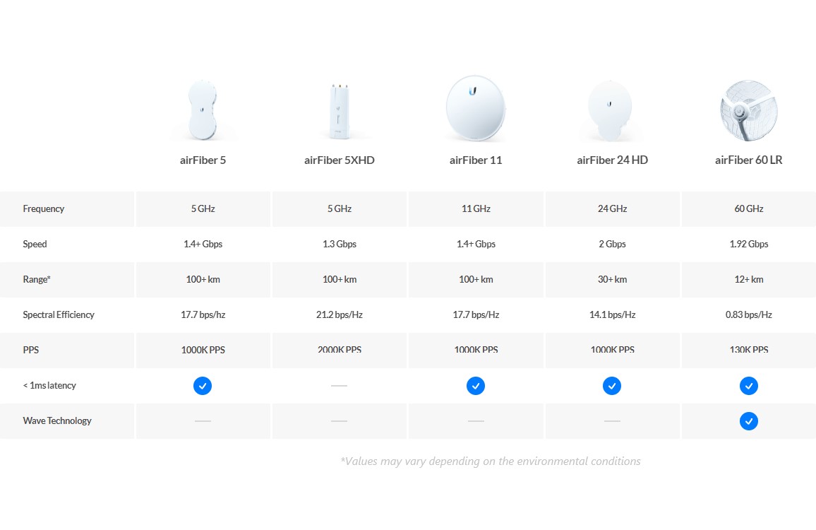

master Posted August 22, 2022 Author Report Posted August 22, 2022 Да, ама колко пакета в секунда? Защото има табличка където тези неща бяха описани и пак не я намирам. Там се вижда грозната истина. Analog Audio™
Networker Posted August 22, 2022 Report Posted August 22, 2022 Не изглежда зле (за по-новите модели няма инфо, но AF60 са 1 милион (уж)): Линк “...ние, можещите водени от незнаещите, вършим невъзможното за кефа на неблагодарните. И сме направили толкова много, с толкова малко, за толкова дълго време, че сме се квалифицирали да правим всичко от нищо...”, Константин Йозеф Иречек, 13.12.1881 г.
master Posted August 22, 2022 Author Report Posted August 22, 2022 Aз това което гледах за лр определено не бе 1милион а няколко стотин хиляди. Което ме потресе. Сега остава въпроса на кое да се вярва след като пройзводителя не казва колко са? p.s. намерих го Analog Audio™
