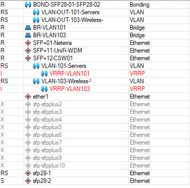

да искам да попитам относно един сетъп, ще го дам накратко. Имам 2x CCR2004 + 2xCRS326 който трябва да работят Актив/Пасив, на двата ще имам вдигнати BGP сесии към доставчиците. двата CCR2004 имат бонд в който са вкарани 2та SFP28 порта после имам VLANs които влизат през този бонд и излизат на SFP12 всичко работи за момента въпроса ми е как да пусна VRRP на тези VLANs защото като настроя всичко ми дава че е инвалид и втория ми въпрос е как да конфигурирам DHCP-То към VLAN таговете така че като умре единия рутер другия да поеме DHCP-то без да счупи Leases. Ето един скрийншот как изглеждат нещата:

Не съм сигурен че VRRP работи на подчинени интерфейси.
Оправих VRRP-то трябва да бъде в бриджа и тръгна. Сега се боря с RSTP понеже е между MikroTik и UniFi суичове. :)
При нас имаше проблеми с RSTP то между двете марки суичове. Надявам се при теб да няма но да си имаш едно на ум.
