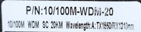

имам монитран от доставчик медиа-конвертор с данни както е прикачено. Всичко се работи чудесно, но бих искал да сменя медия конвертора със sfp, включен директно в микротика ми.
Намирам това
https://www.optcore.net/product/155mbps-tx1550nmrx1310nm-20km-bidi-sfp-transceiver-module/#
но ми се иска да е от някъде по-наблизо и най-вече ми се иска да се пробвана и да работи в микротик. Имате ли идея откъде да си купя? Втора-трета ръка също ме урежда.

Ей тук има, но ще има доставка
https://www.fs.com/de-en/products/37761.html
Дали е 10 или 20 километра, за теб няма значение. Конекторът да ти SC (смени си го от падащото меню), защото такъв пише на снимката ти и това е.
60 лв с доставката и ДДС-то (сложи VAT при поръчката и ще е без ДДС). Поръчай неща за 160 лв и доставката ще ти е безплатна.

 Имай в предвид че това са 100 мегабитови модули почти сигурно е че комплект гигабитови ще е на цената на едно 100 мегабитово . А това важи особено в сила ако модулите са за 3 километра. Повечето модули на 3 километра работят на до 25 ,но разбирасе ако оптиката е в добро състояние . Питай примерно интраком кои модули от тяхните стават . Или дори питай доставчика . По добре му плати на него някакви 70 лева и да ти даде гидабитови модули .
Провери най-напред дали рутера поддържа SFP на 100Mb, много малко рутери на Микротик го поддържат.

Тук хич не е зле.  Имат склад в Германия и ще излезе 26 долара с доставка до склад на посредник и после за 5 кинта е при мен. Вероятно ще опитам. Ще пиша, ако има развитие. Много благодаря за линка.
