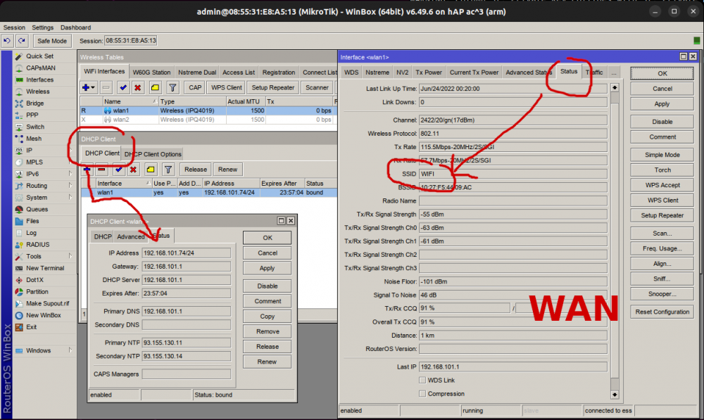

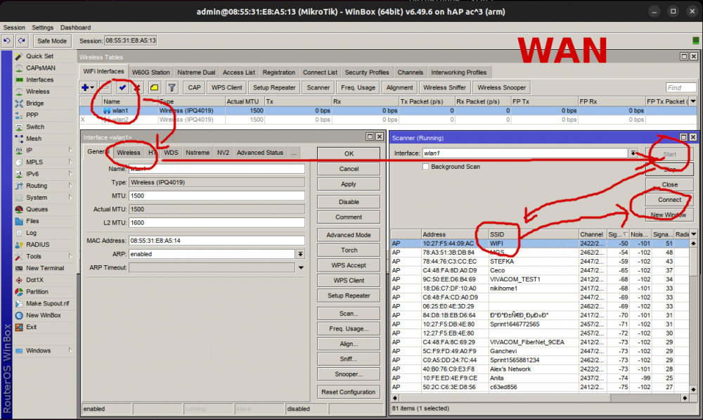

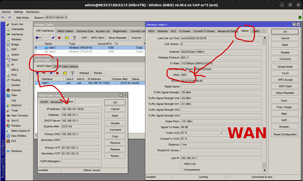

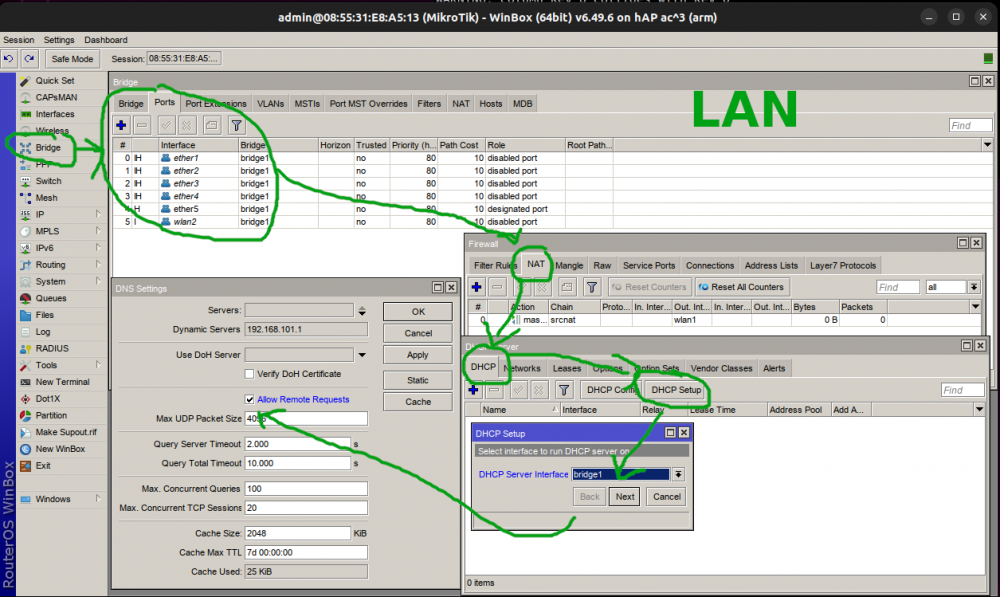

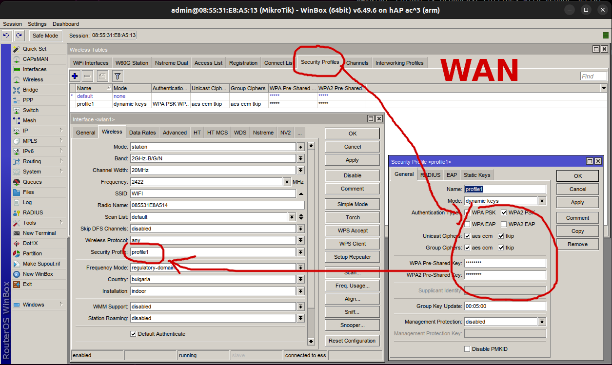

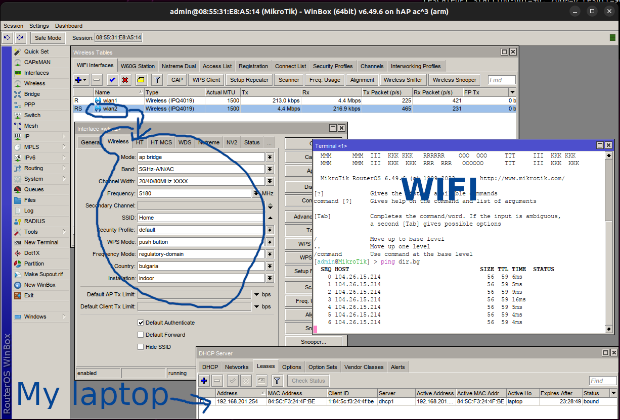

Администратор Самуил Арсов Отговорено 24 Юни, 2022 Администратор Доклад Отговорено 24 Юни, 2022 Тъй като съм за каузата да има справедливост на този свят и да бием алчните хазяи през ръчичките сглобих едно бързо ръководство с този сценарии у дома тествано с моя лаптоп. /interface bridge add name=bridge1 /interface wireless security-profiles set [ find default=yes ] supplicant-identity=MikroTik add authentication-types=wpa-psk,wpa2-psk eap-methods="" group-ciphers=tkip,aes-ccm mode=dynamic-keys name=profile1 supplicant-identity="" unicast-ciphers=tkip,aes-ccm wpa-pre-shared-key=WIFIPASS wpa2-pre-shared-key=WIFIPASS /interface wireless set [ find default-name=wlan1 ] band=2ghz-b/g/n country=bulgaria disabled=no frequency=2422 installation=indoor security-profile=profile1 ssid=WIFI /interface wireless set [ find default-name=wlan2 ] band=5ghz-a/n/ac channel-width=20/40/80mhz-XXXX country=bulgaria default-forwarding=no disabled=no installation=indoor mode=ap-bridge ssid=Home /ip pool add name=dhcp_pool0 ranges=192.168.201.2-192.168.201.254 /ip dhcp-server add address-pool=dhcp_pool0 disabled=no interface=bridge1 lease-time=1d name=dhcp1 /interface bridge port add bridge=bridge1 interface=ether1 add bridge=bridge1 interface=ether2 add bridge=bridge1 interface=ether3 add bridge=bridge1 interface=ether4 add bridge=bridge1 interface=ether5 add bridge=bridge1 interface=wlan2 /ip address add address=192.168.201.1/24 interface=bridge1 network=192.168.201.0 /ip dhcp-client add disabled=no interface=wlan1 /ip dhcp-server network add address=192.168.201.0/24 dns-server=192.168.201.1 gateway=192.168.201.1 /ip dns set allow-remote-requests=yes /ip firewall nat add action=masquerade chain=srcnat out-interface=wlan1 /system clock set time-zone-name=Europe/Sofia 1 https://itservice-bg.net

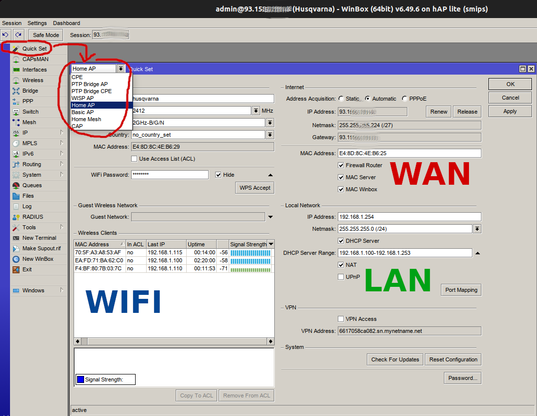

Администратор Самуил Арсов Отговорено 29 Юни, 2022 Администратор Доклад Отговорено 29 Юни, 2022 sairos предлагаш на JohnTRIVOLTA да инсталира OpenWRT на MikroTik hardware за да намали кликовете ли ? Два клика, три клика с OpenWRT, я покажи как става ама със забранените WIFI интерфейси по Default, да сканираш WIFI мрежата, да я конфигурираш, да махнеш WLAN от Bridge и да го направиш на WAN с NAT и т. н. - колко клика станаха в OpenWRT ? Тук конфигурацията не е потребителски ориентирана за да се използва потребителски интерфейс - И да, RouterOS има и такъв интерфейс казва се Quick Set. Колко по потребителски да е от цялата конфигурация в един панел. https://itservice-bg.net
