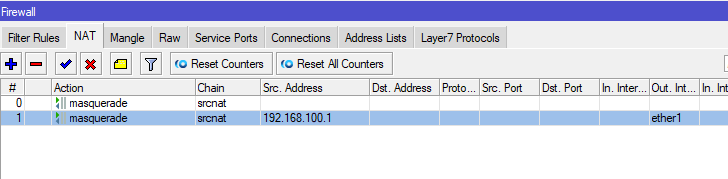

Трябва да имате и снат правило за адреса на тунела при отдалеченият рутер , ако няма глобално правило!

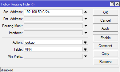

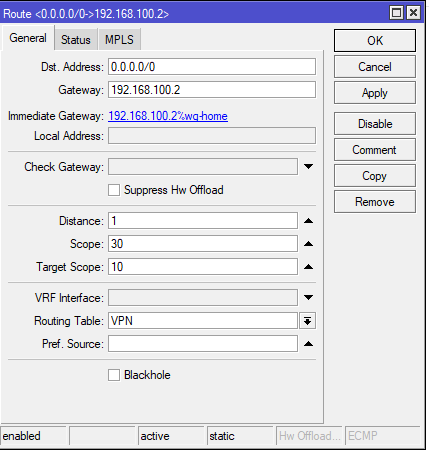

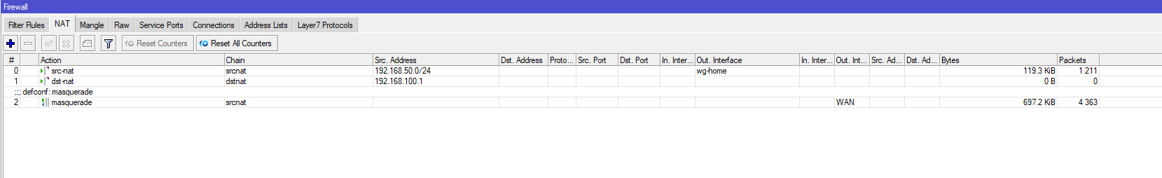

Това са настройките на локалният , който играе ролята на VPN server. Искам мрежата зад него да излиза през публичният адрес на клиентският микротик

Това е на отдалеченият
192.168.100.2-VPN address remote router
192.168.100.1 -VPN address local router VPN server

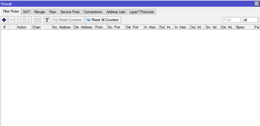

Toва е на отдалечения рутер, няма настройки.

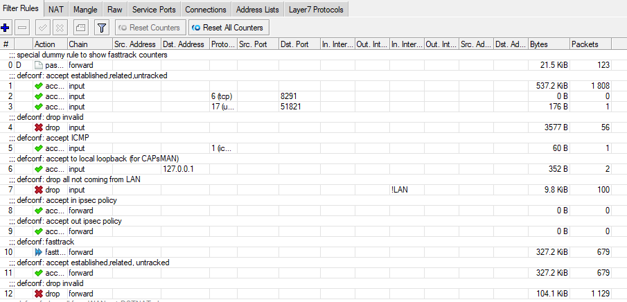

Това е на локалния:
Редактирано от Cobran89
Точно това направих и всичко e like a charm :) Благодаря ти. Дребна грешка, която не я видях преди това. Много благодаря отново :)

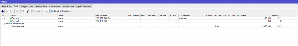

Направи изключение за снат на 50та мрежа към лан мрежата на отдалечения рутер и такова същото правио добави в рутинга да гледа този път основната таблица.

/routing/rule/add src-address=192.168.50.0/24 dst-address=192.168.0.0/24 action=lookup table=main place-before=0
/ip/firewall/nat/add chain=srcnat src-address=192.168.50.0/24 dst-address=192.168.0.0/24 place-before=0
192.168.0.0/24 ти е локалната мрежа на отдалечената мрежа . Предполага се че и в основните таблици имаш вече пътища щом си имал преди достъп!
Редактирано от JohnTRIVOLTA
Опитах тези настройки , но без успех. Трябва да изключа dstnat 192.168.100.2 to adresses 192.168.50.0/24 за да има достъп към 50-та мрежа
