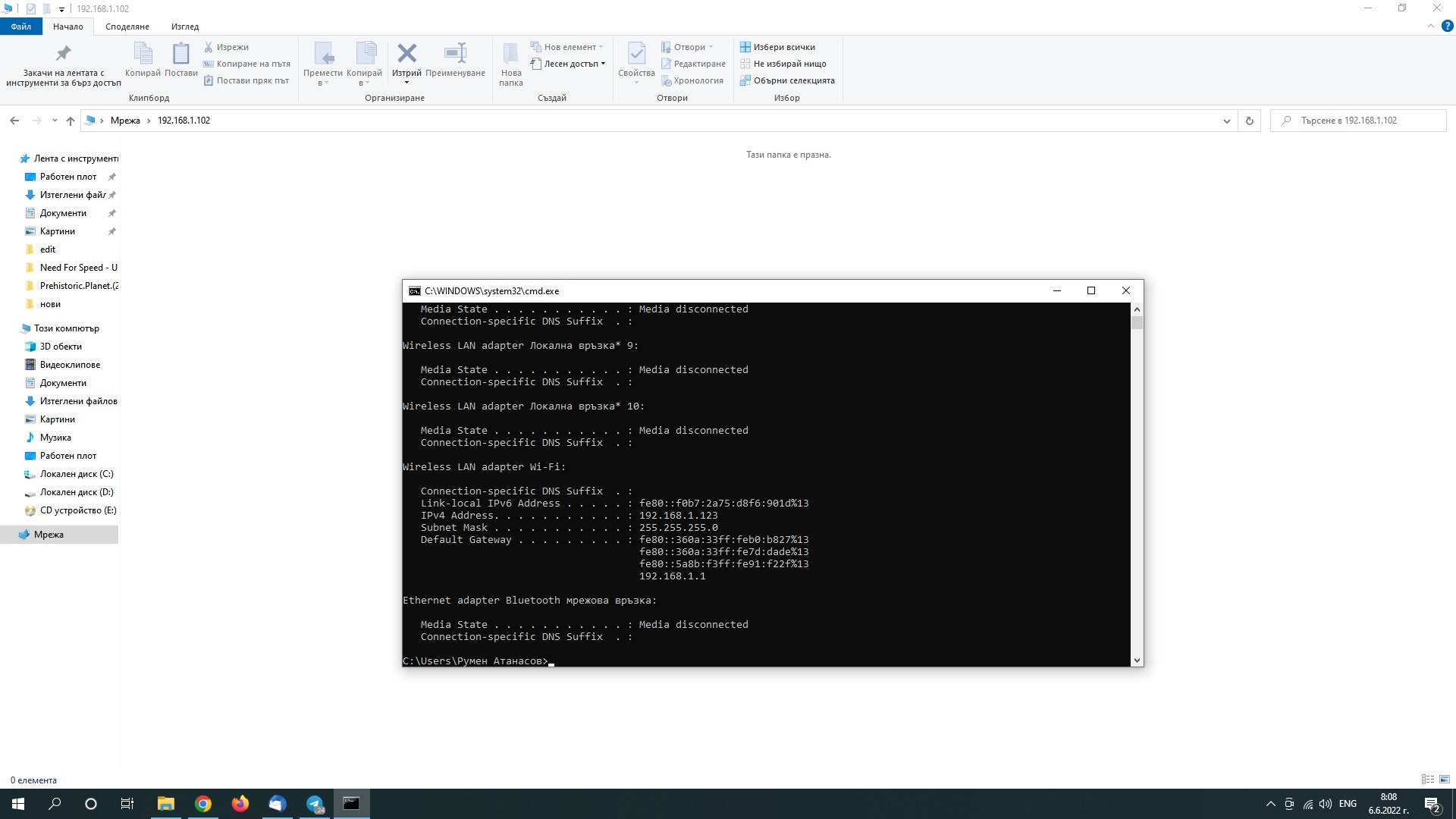

Преди 1 час, JohnTRIVOLTA написа:
И викаш не се отваря \\192.168.1.254 през file explorer ?

Вярно, че адреса е 1.102 , а не 1.254 ... махна правилата с 1.254?
Сега видях, че съм допуснал неволна грешка и съм пренасочил вместо към 60.254 към 1.254. Коригирах го, но въпреки това проблема си остава. Сложих TP-LINK с обикновен portforwarding всичко бачка.
