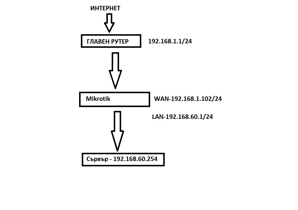

И досега си работи от външни мрежи без проблем. То се явява реално втора вътрешна, защото натвам 192.168.60.1/24 към 192.168.1.102 .
Това е сървър на, която архивират 4 други сървъри. Досега беше с IP 5192.168.1.102 и към него архивираха 192.168.1.44; 2.44; 3.44; 1.43 като всеки от тези сървъри стои зад друг микротик. В централната точка е мрежа 1.1/24 и тя се рутира от Sophos.
Че то , ако е така не би било нужно да правите въобще DNAT , а си търсете сървъра на 192.168.1.ХХХ адреса на който си работи! Предполагам mikrotik устройствата служат за изграждане на другите споменати от вас локални мрежи, но са с SNAT за да не се виждат от 192.168.1.0/24 мрежа от която адреси си взимат за "WAN".
В случая се налага да отделя сървъра в отделна мрежа поради други причини.
Добре, като погледнах DNAT правилата се разбира , че мрежата е 192.168.60.0/24 и микротика е 192.168.1.102, но защо правила са към адрес 192.168.1.254 , а не към някакъв адрес от нея мрежа 60.0/24 - би трябвало сървъра да е с адрес от нея  ?

Преди 23 часа, JohnTRIVOLTA написа:
Сървъра е с адрес 1.254 , но освен него има и други устройства.
Че тогава на кой рутер правите тези dnat правила ? Щом е в централната мрежа 192.168.1.0/24 то от всички други мрежи зад рутерите трябва да се достъпва ? Викате , че сте го отделили в друга мрежа понеже се налага, а същевременно не сте го отделили в друга? И какво общо имат други устройства в схемата?
