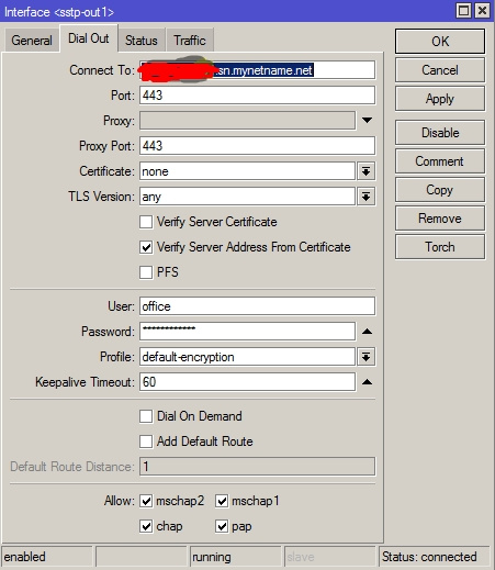

Здравейте. Нов съм. Скоро закупих 3 рутера на микротик. 2бр HAP и един Hap AC2.
Мои приятел направи тунел между тях всичките така, че да си "говорят заедно" и да вижам устройствата зад тях. Идеята е да си свържа домашня рутер, офиса и на една вила 2 камери, които получават интернет от мобилен рутер. Всичко тръгна, но връзката към микротика, който взема нет от мобилниа рутер на оператора е повече от ужасна. Дори камерите не искат да се вържат в повечето случай.
Направени са 2 тунела EOIP със SSTP server.
Тъй като ми е неудобно, а и човека е зает и не искам да го притеснявам, може ли някакви насоки от къде да започна.
Speedtesta към мобилния рутер показва 20mgb,  а след микротика едва стига 1-2 😞

Като начало може да замените SSTP с PPTP !

Намалете нивото на безсмислено криптиране и ще работи.
Микротика се сърди и оцветява в червено PPTP, защото не бил сигурен. Може да пробва Wireguard.

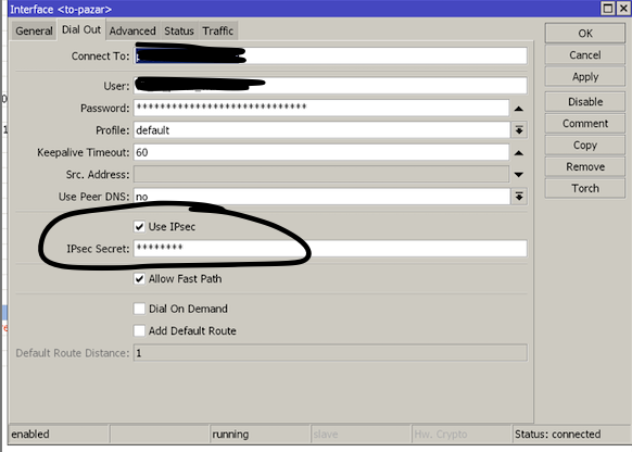

малко помощ моля. От къде да го бутна това?
Много е осъкатен VPN. През WiFi  на доставчика рутера 30mgb, през микротика при включен VPN client - 2-3-4max

  • Собственик
преди 5 минути, Kozela написа:
преди 45 минути, Влади написа:
да разбирам да махна отметката на Use IPsec?
Благодаря за снимката
нещо не виждам такава отметка
  • Собственик
Пробвай с L2TP без криптиране,и вътре в него си пусни EOIP, също провери на самия EOIP да нямаш криптиране.

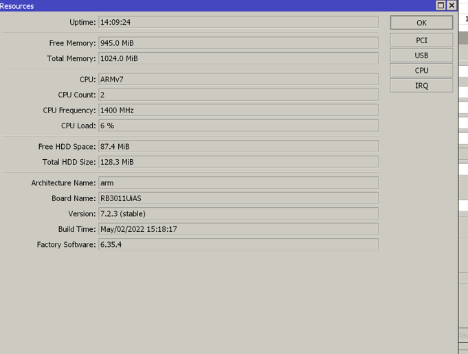

После провери си в System>Resources натоварването
