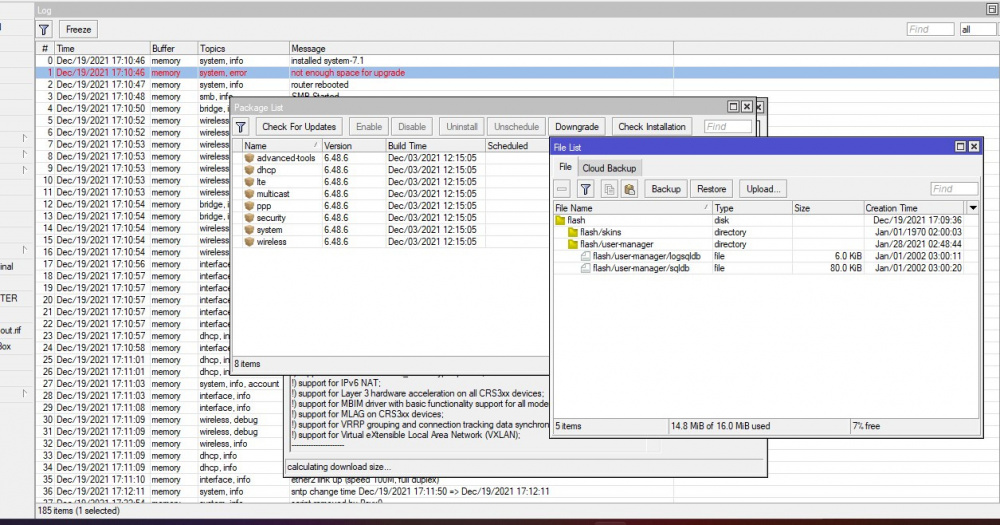

Psyx0. Публикувано 20 Декември, 2021 Доклад Публикувано 20 Декември, 2021 Здравейте, в момента ползвам 6.48.6 като версия При опит да ъпдейтна ръчно и автомачино, е невъзможно да премина към 7.1 Та на проблема отговора при ръчно качване на пакета, и след рестарта получавам отговор от лога not enough space for upgrade Малко тъпичко ми стана, някой има ли идея какво да направя

0 computer Отговорено 20 Декември, 2021 Доклад Отговорено 20 Декември, 2021 Не е сефте. Случвало се е и с други у-ва далеч преди версия 7. Като фикс от Микротик пускат по-малки пакети от стандартните за да може мине ъпдейта. В случая с версия 7 не всички у-ва се поддържат. Ако твоя модел се поддържа пробвай да изтриеш някои от допълнителние пакети като lte, multicast
0 Администратор JohnTRIVOLTA Отговорено 20 Декември, 2021 Администратор Доклад Отговорено 20 Декември, 2021 (Редактирано) Преди 1 час, Psyx0. написа: Просто и аз не знам какво да кажа Не си с основният пакет /NPK/ за това не става, но би трябвало с ROS v.6 да няма проблем. В подобен случай се ползва Нетинстал! Редактирано 20 Декември, 2021 от JohnTRIVOLTA
0 Psyx0. Отговорено 20 Декември, 2021 Автор Доклад Отговорено 20 Декември, 2021 Какво значи, че не съм с основния пакет.
0 msboy Отговорено 20 Декември, 2021 Доклад Отговорено 20 Декември, 2021 (Редактирано) Изтрий всичко от files също и от DHCP-->leases (ако имаш). В ip-->firewall filter изтрий временно конфигурацията и след ъпдейт си ги върни пак. Редактирано 20 Декември, 2021 от msboy допълване
0 Администратор JohnTRIVOLTA Отговорено 20 Декември, 2021 Администратор Доклад Отговорено 20 Декември, 2021 (Редактирано) преди 29 минути, Psyx0. написа: Какво значи, че не съм с основния пакет. Означава че ROS v.6 може да се инсталира с основен или екстра бандъл. В единия случай е един NPK пакет в който са налични останалите основни необходим NPK пакети с които да работи борда, като може да се изключват/включват , но не и да се деинсталират по един или няколко от тях. Екстра бандъла има пълният брой NPK пакети за архитектурата, като се инсталират , като самостоятелни, също могат пример да се инсталират тези NPK пакети които са ни нужни само. Респективно всеки вид бандъл се и ъпдейтва спрямо този вид Основен или Екстра. Във v.7 на ROS инсталацията е само основна, като екстра пакета съдържа само допълнителни NPK пакети за различни фютчъри и реално няма на този етап Екстра инсталация за нея версия. Ти си с екстра инсталация и не става ъпгрейда заради това , че все още няма такава за v.7 ! Редактирано 20 Декември, 2021 от JohnTRIVOLTA 1
0 Psyx0. Отговорено 20 Декември, 2021 Автор Доклад Отговорено 20 Декември, 2021 Благодаря за информацията, явно ще си почакам преди да мина на 7 версия. Хубав ден желая
