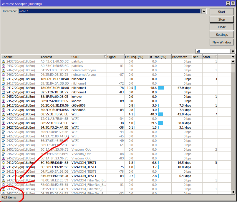

Администратор 111111 Отговорено 13 Ноември, 2021 Администратор Доклад Сподели Отговорено 13 Ноември, 2021 И долното бутонче би свършило работа (freq. usage) в терминала /interface wireless frequency-monitor /interface wireless spectral-history /interface wireless spectral-scan 1 Харесай поста ^^^ Форумът е за взаимопомощ а не за свършване на чужда работа RB951Ui-2HnD / RBD25GR-5HPACQD2HPND&R11E-LTE6 / RB952Ui-5ac2nD-TC ɹɐǝɥ uɐɔ noʎ ǝɹoɯ ǝɥʇ 'ǝɯoɔǝq noʎ ɹǝʇǝınb ǝɥʇ Адрес на коментара Сподели в други сайтове More sharing options...
Администратор Самуил Арсов Отговорено 13 Ноември, 2021 Автор Администратор Доклад Сподели Отговорено 13 Ноември, 2021 А това не знам дали въобще да го показвам, всички устройва в ефира на 2.4GHz покрай мен. Затова планирам да мигрирам на село чакам само 5G да покрие добре тук и ставам селянин !!! https://itservice-bg.net Адрес на коментара Сподели в други сайтове More sharing options...
Администратор 111111 Отговорено 14 Ноември, 2021 Администратор Доклад Сподели Отговорено 14 Ноември, 2021 Преди 10 часа, samyil написа: А това не знам дали въобще да го показвам, всички устройва в ефира на 2.4GHz покрай мен. Затова планирам да мигрирам на село чакам само 5G да покрие добре тук и ставам селянин !!! При мен има над 200, в квартал с ниско строителство. Основна причина е и, че не се използват регионалните спецификации. Харесай поста ^^^ Форумът е за взаимопомощ а не за свършване на чужда работа RB951Ui-2HnD / RBD25GR-5HPACQD2HPND&R11E-LTE6 / RB952Ui-5ac2nD-TC ɹɐǝɥ uɐɔ noʎ ǝɹoɯ ǝɥʇ 'ǝɯoɔǝq noʎ ɹǝʇǝınb ǝɥʇ Адрес на коментара Сподели в други сайтове More sharing options...
Емил Атанасов Отговорено 15 Ноември, 2021 Доклад Сподели Отговорено 15 Ноември, 2021 On 11/13/2021 at 10:50 AM, 111111 said: Пропусна гипсокартона. Тая глупост папка -7 -9 сигнал. Само да внеса едно пояснение за гипскартона - отдолу има огромно количество метални профили, които играят ролята на стена за сигнала (ака фарадеев кафез) @samyil - благодаря! Предполагам, че е правилно да го направя това упражнениеот и да събера инфо в няколо различни точки от апартамента (предимно където ще са устройствата ) и тогава да си намеря "свободна" позиция. Не знам, дали само от мястото на "излъчване" ще имам достатъчно информация. Относно RouterOS 7 beta - видях как да upgrade-на, но не ми е ясно допълнителните пакети като wifiwave2 как да ги добавям. Има ли нещо по-разлино от това да сложа само правилния пакет от сайта? Може би "Extra packages" също от секцията ARM (за hAP ac3)? Адрес на коментара Сподели в други сайтове More sharing options...
Администратор 111111 Отговорено 15 Ноември, 2021 Администратор Доклад Сподели Отговорено 15 Ноември, 2021 преди 5 минути, Емил Атанасов написа: Само да внеса едно пояснение за гипскартона - отдолу има огромно количество метални профили, които играят ролята на стена за сигнала (ака фарадеев кафез) Явно рамката на гипсокартона е в преразход в твоя случай https://www.am1.us/wp-content/uploads/Documents/E10589_Propagation_Losses_2_and_5GHz.pdf Харесай поста ^^^ Форумът е за взаимопомощ а не за свършване на чужда работа RB951Ui-2HnD / RBD25GR-5HPACQD2HPND&R11E-LTE6 / RB952Ui-5ac2nD-TC ɹɐǝɥ uɐɔ noʎ ǝɹoɯ ǝɥʇ 'ǝɯoɔǝq noʎ ɹǝʇǝınb ǝɥʇ Адрес на коментара Сподели в други сайтове More sharing options...
