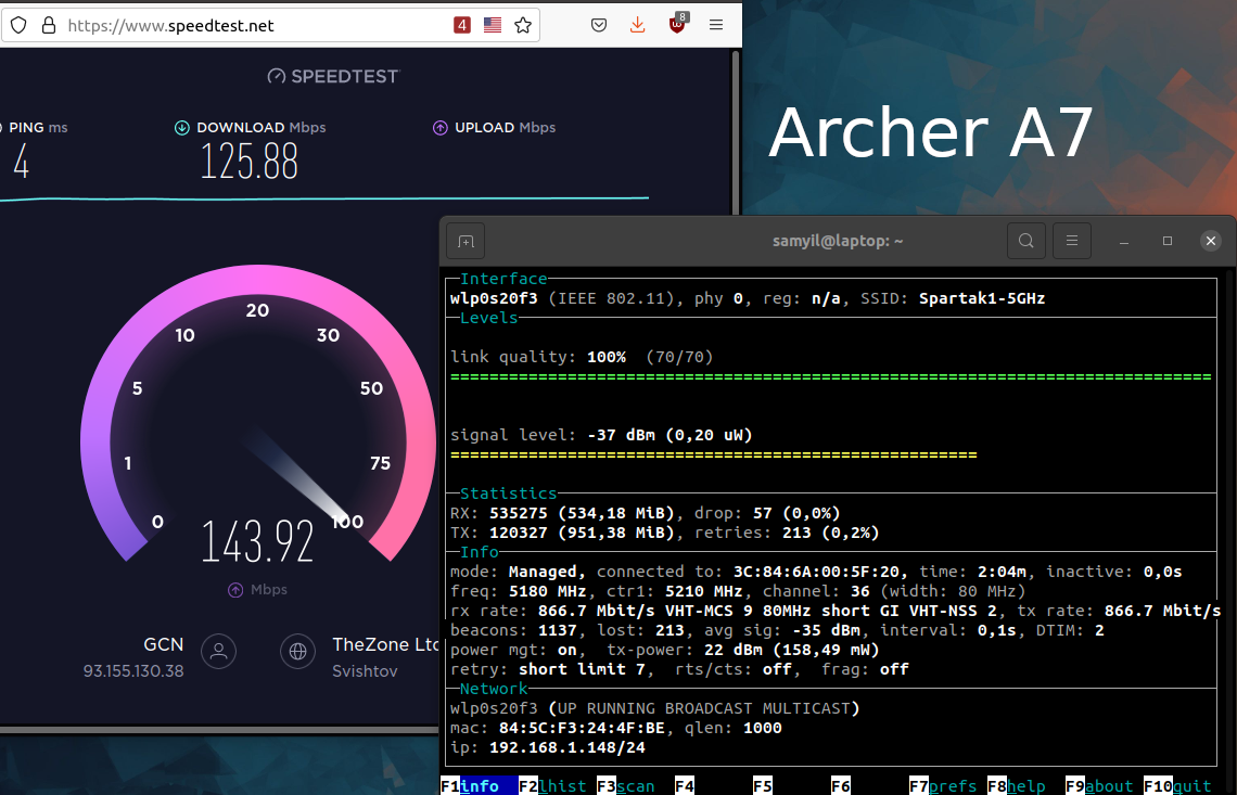

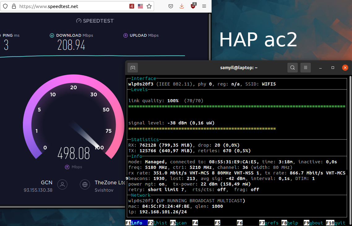

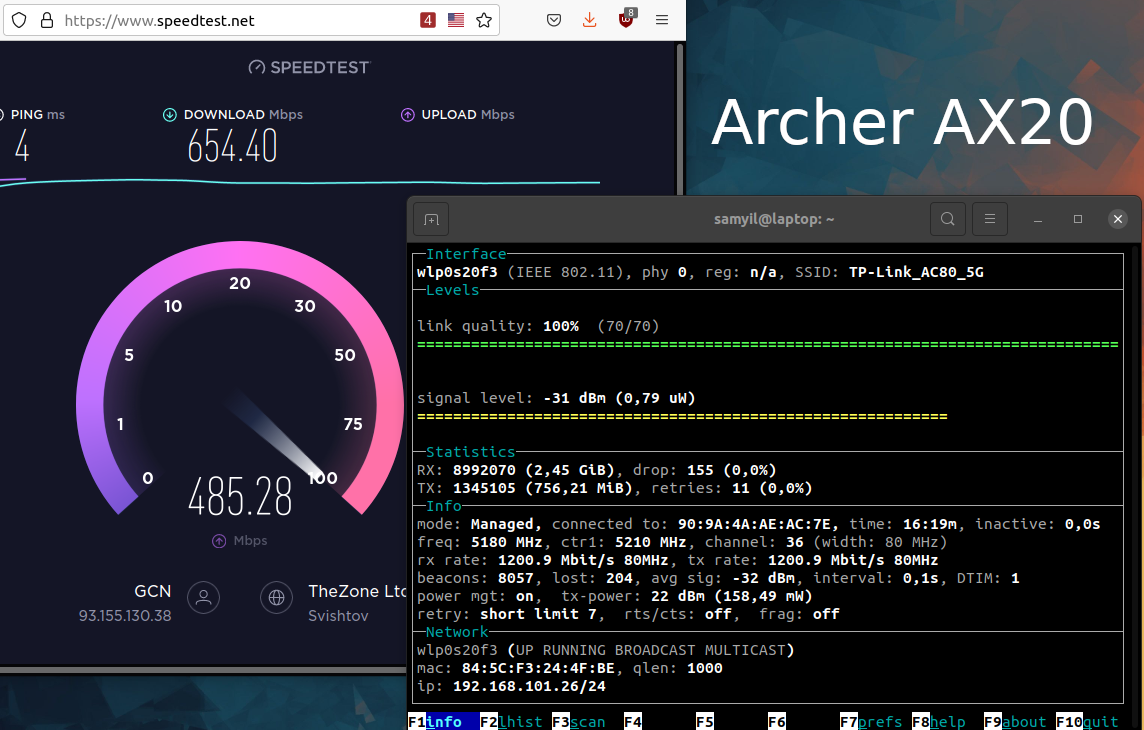

Администратор Самуил Арсов Публикувано 21 Септември, 2021 Администратор Доклад Публикувано 21 Септември, 2021 От няколко дена не мога да си избера домашен рутер, малко съм труден по изборите и все и намирам кусури. Затова ги подкарах наред, стигнах числото 10 и вече имам три фаворита. Първо нека започна с това, че теста за скорост въобще не е единствения параметър по който избирам. Освен скороста, живо ме интересува таймаута в icmp, да няма големи разлики както и пропадането на сигнала който в 5 Гигахерца си е малко нормално, затова всеки един рутер има минимум 2-3 часа тест стигайки до 2-3 дни на тези три параметъра (скорост,icmp,пропадане) Всички тестове са правени при абсолютно едни и същи условия, място, честоти, затворена врата, в една стая на 5 метра от рутера. Скорости: Голямата изненада за мен е, че HAP ac3 даде по лоши резултати от HAP ac2, незнам защо, объркан съм, тия големи плашещи антени май са за красота. Същото се и оказа с Archer AX50 срещу Archer AX20 който е абсолютен шампион в скороста плюс факта, че 100-те теста които направих с него таймаута в icmp се покачваше но той не изгуби нито един пакет ICMP: Тук най добър резултат даде Archer A7. Отговорите в icmp бяха 1ms като рядко става 2ms, чувството е, все едно е LAN. При тест за скорост обаче, губи по няколко поредни пакета между 5 и 10 след което стрелката на speedtest направо замръзва защото не получава отговор и браузъра забива. При HAP ac2 някъде на около 20 секунди icmp time рязко подскача и се връща, без да губи пакети, честоти сменях, широчина на лентата, все тая никаква промяна. Това по никакъв начин не се отразява на качеството на връзката но ми вади очите. Пропадане: Отново AX20 е с най добър резултат, сигнала е бетон, не мърда все едно графиката която чакам да мръдне е снимка. След него за моя изненада пак е HAP ac2. При всички останали сигнала шари сериозно а някои без да споменавам марки направо разкачва, да не се чудите да повторя, че теста е часове, не разкачва през 5 мин а два пъти за деня например. Преди да разкачи или да се влоши сигнала рязко пада, нямам представа какво става. Живея на първия етаж в 7 етажна сграда. Около мен почти няма 5GHz. HAP ac3 също разкачва като ми дава radar detect което ме хвърля в шок, в центъра на града След 3 мин се оправя. Разочарован съм от Linksys и Netgear, марките който преди 10-15 години вкараха WIFI в домовете на хората. Малко съм разочарован и от MikroTik без CAP ac и HAP ac2 който безпорно си заслужават парите. Класацията на моя Lenovo ThinkPad с карта Intel AX201 с Ubuntu 20.04 e 1. Archer AX20 2. HAP ac2 3. Archer A7 с OpenWRT обаче ! Апартамента в който живея е 102 квадрата, ако рутерите са в централната част нямам проблем с обхвата в нито една точка на жилището. Тук не мога да измеря точно силата на сигнала, подвеждащо е, ясно е, че Archer AX20 е фаворита но и HAP ac2 който е без антени се справя доста добре. https://itservice-bg.net

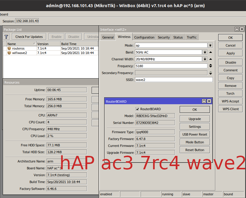

Администратор JohnTRIVOLTA Отговорено 22 Септември, 2021 Администратор Доклад Отговорено 22 Септември, 2021 Интересно би било на hAP AC3 да го ъпнеш със 7ма версия на ROS и wave2 пакета и да споделиш тестовете . Определено резултатите ще са други. Лично аз от доста време ползвам NetBox с подобни антени на ас3 и в цялата къща имам покритие, като и в съседната къща стаите с излаз към моята хващат също.

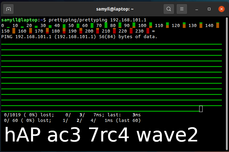

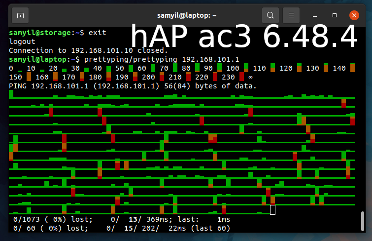

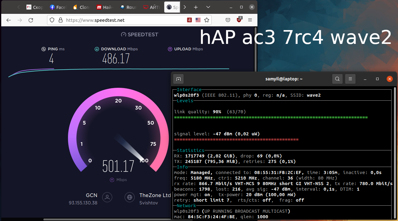

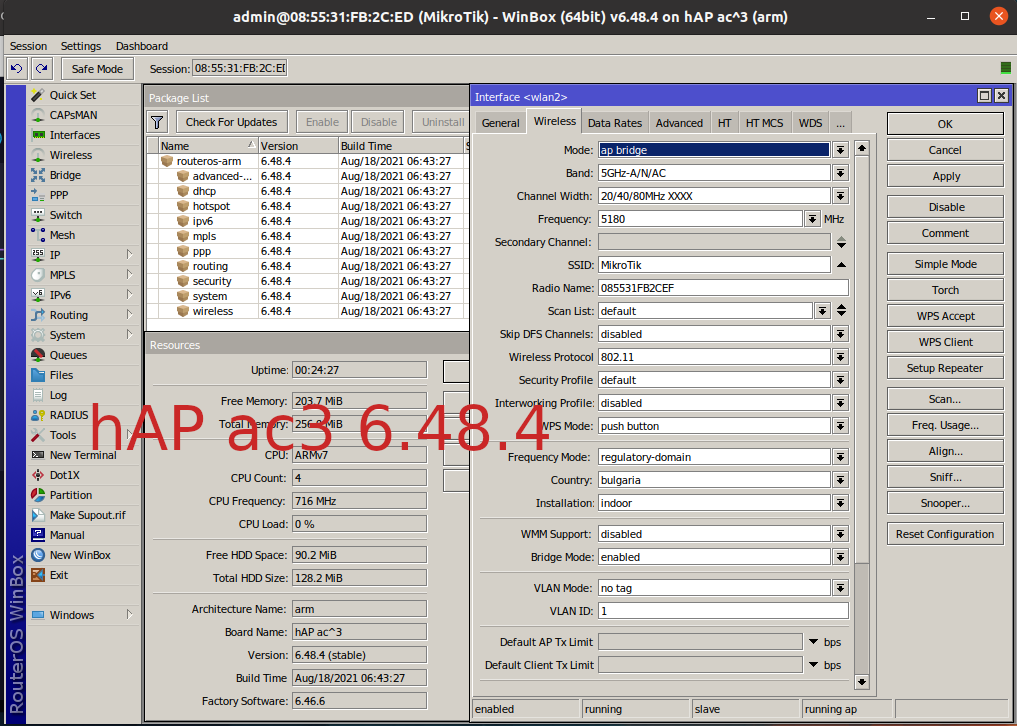

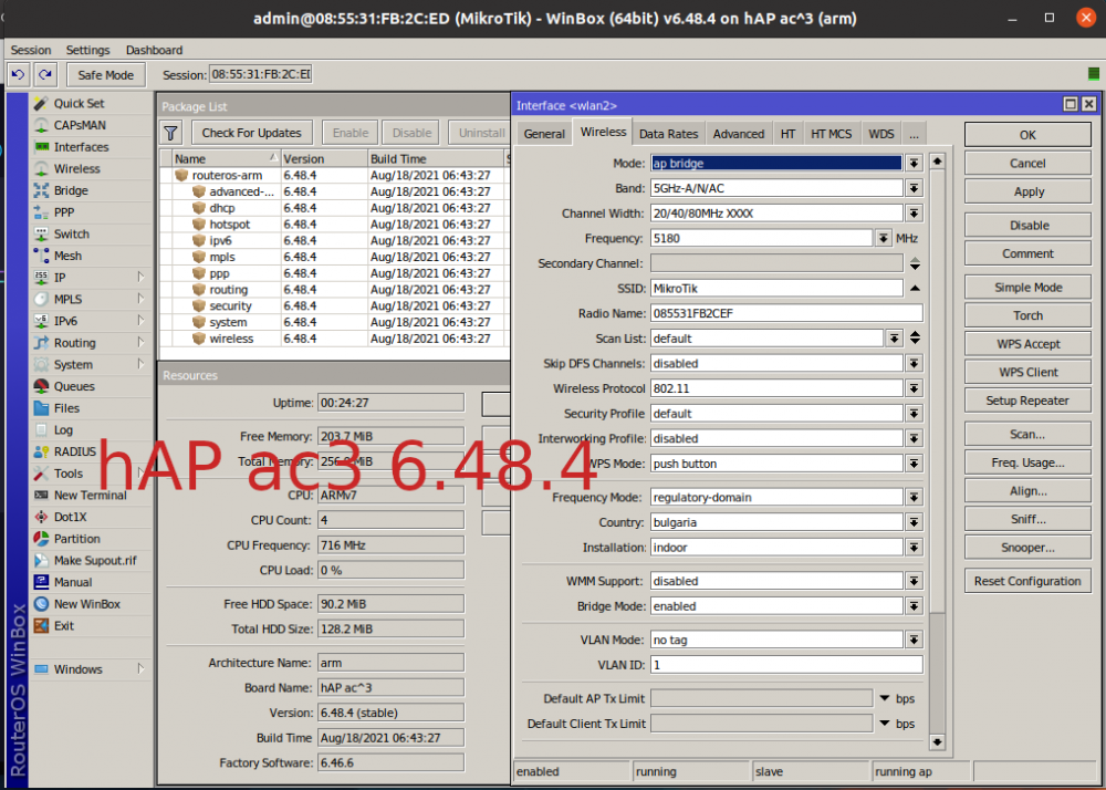

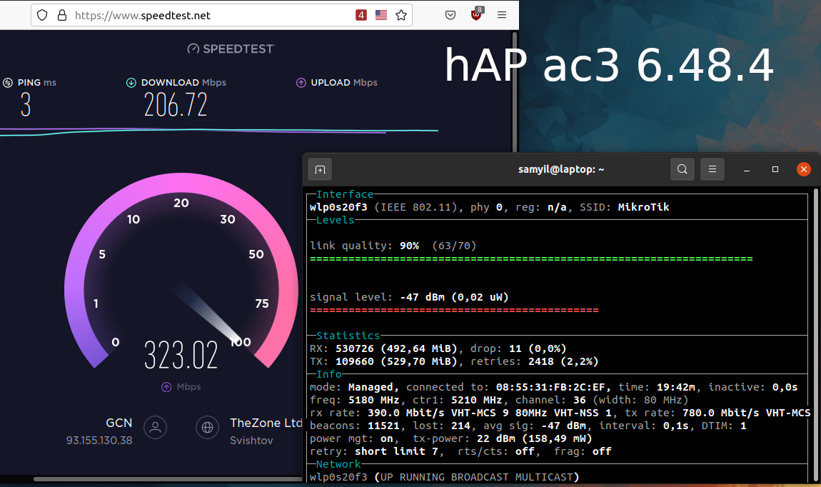

Администратор Самуил Арсов Отговорено 22 Септември, 2021 Автор Администратор Доклад Отговорено 22 Септември, 2021 Тест на MikroTik hAP ac3 с RouterOS 6.48.4 стабилна версия срещу с RouterOS 7rc4 с пакета wave2 бета. С този тест на практика връщаме hAP ac3 в топ WIFI рутерите. Има една малка подробност в полза на MikroTik която поставя двете устройства на кантар. Видимо hAP ac3 има по слаб сигнал от Archer AX20 но въпреки всичко с новия драйвер вдига 500Mbits в двете посоки, в същото време icmp е стабилен като на Archer AX20. Това значи, че hAP ac3 облъчва по малко, тук вече антените като гребла на кану явно вече вършат добра работа. Мисля, че ако MikroTik искат пазар в този сегмент WIFI рутери е време за RouterOS 7.2 stable. В долните три срийншота виждаме немоща на устройството с версия 6.48.4 освен, че скороста е като на N стандарт в четвъртата картинка prettyping ясно показва как подскача icmp до 300-400ms. В горните три след update все едно имаме друго устройство, стабилно и от към скорост и от към сигнал. 1 https://itservice-bg.net

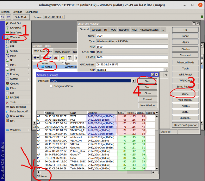

Администратор Самуил Арсов Отговорено 13 Ноември, 2021 Автор Администратор Доклад Отговорено 13 Ноември, 2021 Под чисти канали в 2.4 GHz се разбираt 1/6/11, в ситуация в която ползваш пълната широчина на лентата 40MHz работят най добре, това се случва обаче само когато е чист ефира, при шум няма рецепта, най добрата конфигурация е по класическата система "проба грешка" доказала се в годините. Много често 2.4 GHz стандарт през 20MHz работи много по добре от 40MHz (пак да кажа, че за качество говорим CCQ а не за скорост Mbits) При мен и тази схема не работи, обяснявам по долу защо Тъй като от време на време ми се налага да давам пример с мястото където живея колко е зашумеш ефира (вече търся уред за мерене на радиация) боднах един HAP lite който е със слабичка вградена 2.5 dBi антена и след сканиране показва 59 SSID's (прикачената снимка долу в ляво), а рутерите с 5 dBi антени намират над 70 мрежи в ефира. Показвам това за да дам пример, че има ситуации в които просто трябва да забравите за стандарта IEEE 802.11n/b/g 2.4 GHz освен за ел. крушки, климатици, термопомпи, разни датчици които искат WIFI но нямат 5GHz. И съответно в моя дом е така, около 15 броя Smart Devices Xiaomi - аларма, крушки, датчици за движение и други са на 2.4GHz а лаптопите и телефоните са на 5Hz. Та на въпроса как се сканира, в червеното петно сигнала е силен на твойте комшии и е хубаво да го избегнеш, а най силния отгоре -32 направо ще създава проблеми. В лилавото петно виждаш честотите, логично е след като са в червения сигнал, че не трябва да ги ползваш. https://itservice-bg.net
