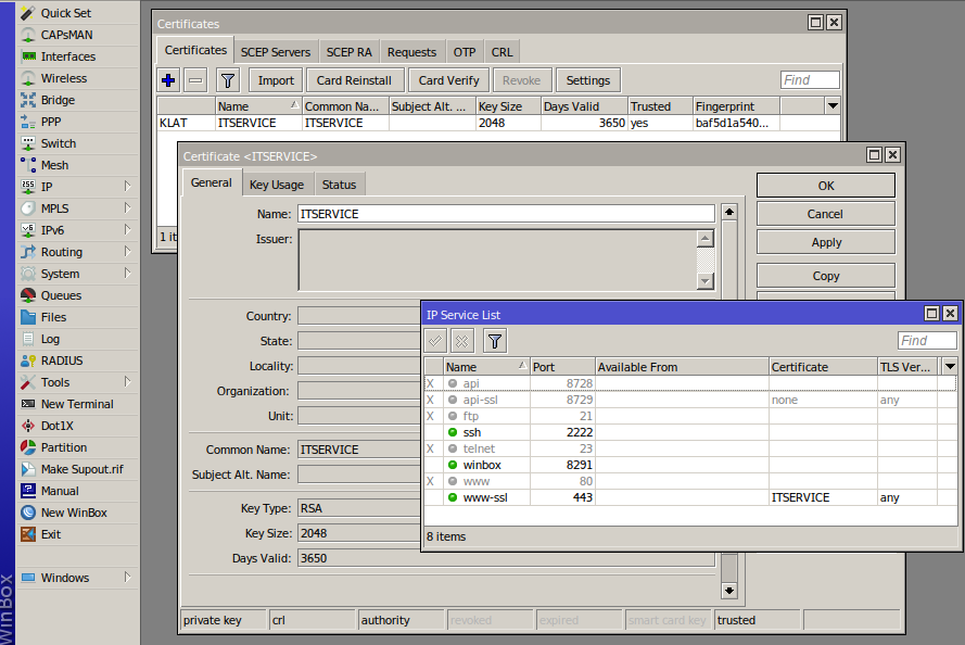

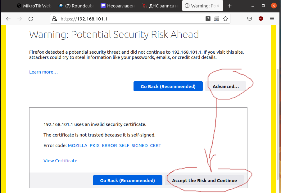

0 Администратор Самуил Арсов Отговорено 12 Септември, 2021 Администратор Доклад Отговорено 12 Септември, 2021 MikroTik разработчиците през последните няколко години доста подобриха уеб интерфейса на webfig в RouterOS. Явно е и, че това е причината някои потребители да го предпочитат пред WinBox. Тъй като Let’s Encrypt ще има в 7-ма версия на RouterOS има прост вариант да генерираме собствен сертификат и да защитим връзката и в 6-та версия на операционата система. Така ще ползваме Webfig през https/port 443 sertificate вместо през http/port 80 plain text. Нека дам пример: Заменете ITSERVICE с вашето име или найменованието на фирмата в която работите. /certificate add name=ca-template common-name=ITSERVICE key-usage=key-cert-sign,crl-sign days-valid=3650 sign ca-template name=ITSERVICE /ip service set www-ssl certificate=ITSERVICE disabled=no Може да направите проверка успешно ли сте генерирали сертификата, например през WinBox. Важно е да се знае, че съобщението в браузъра не значи, че не ви работи сертификата, уверявам ви работи !!! Съобщението ви казва, че сертификата ви е невалиден защото няма трета страна да гарантира, че това сте вие, но в случая вие нямате сайт да доказвате на сета, че той е ваш, затова игнорирайте това съобщение - сертификата е само за вашите нужди и не ви трябва друг да ви удостоверява. След като се логнете може да се убедите, че връзката ви е криптирана като кликнете преди ип адреса в браузъра си. https://itservice-bg.net
