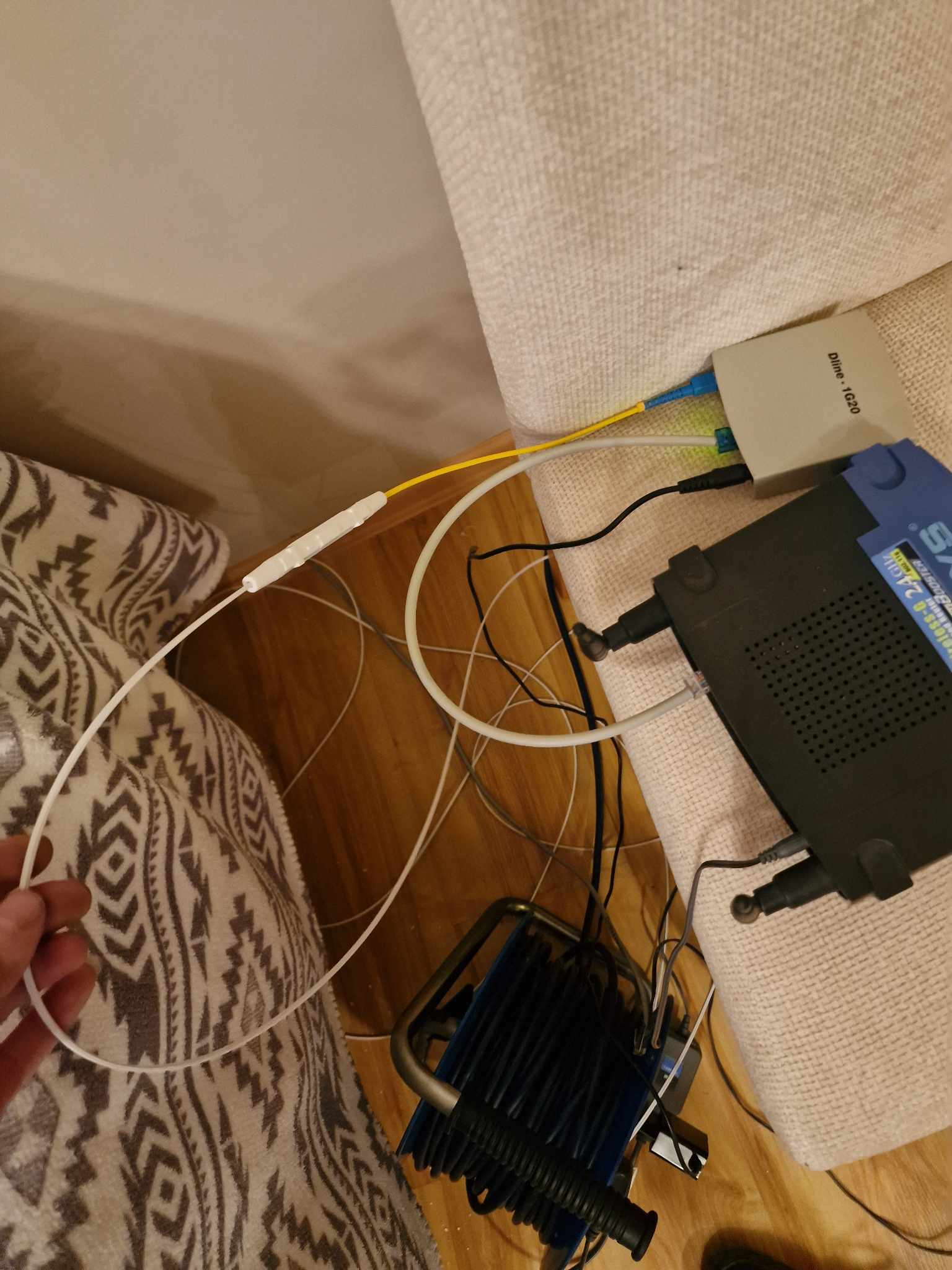

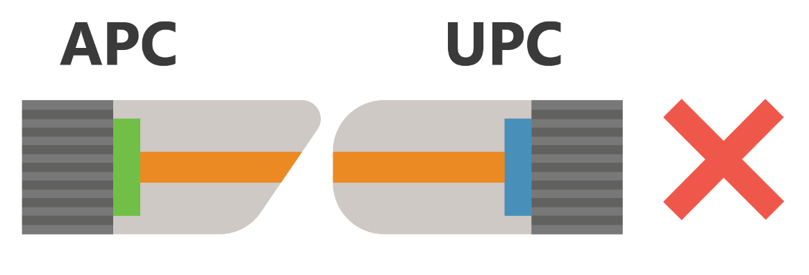

Basaev Публикувано 12 Август, 2021 Доклад Публикувано 12 Август, 2021 Синият или зеленият фаст конектор прави по-голямо затихване?
niki6 Отговорено 13 Август, 2021 Доклад Отговорено 13 Август, 2021 По китайския ,и по некадърно сглобения . Истинската реплика е забрави за тях заварявай . 1

byte Отговорено 15 Август, 2021 Доклад Отговорено 15 Август, 2021 Затихването не зависи от това дали е APC или UPC бърз конектор. Отзад са еднакви, зависи само от качеството. А вица горе и картинката си противоречат. Две еднородни/еднополови конектора/зайчета правят малко затихване 0.1-0.5dbm т.е. така трябва да бъде, две разнородни APC към UPC правят 2-5dbm затихване. Разликата между APC и UPC е рефлекцията, а не затихването. 1
niki6 Отговорено 19 Август, 2021 Доклад Отговорено 19 Август, 2021 И си прав и не си... Да кажем че APC клони към 0.1 а UPC към 0.5 ,друг въпрос е отражението което генерират ,всичко това казано като разлика обща между двете . Второ при разнородно свързване не се притесняваме от затихването а от отражението . Но тука говорим за "фаст конектор ",лошото е думичката фаст говорим затихване в самия конектор което е много повече от затихванията които се споменава . Вземете момчета няколко вида конектори от няколко фирми доставчици пробвайте и пак ще си говорим . Има пак споменавам конектори за директно заваряване ,има корди с едни малки муфички с дебели термофити цената излиза същата като фаст конекторите но трябва сплайсер .Е сега ще кажече че са скъпи ,ама ще кажа че има сплайсери за по 900 долара дето са достатъчно добри .И така мислете добре има идея за временно решение са добри но след време това ще е отживелица . И да вметна купете си хубави ножове да не страдате там е скрит заека .
