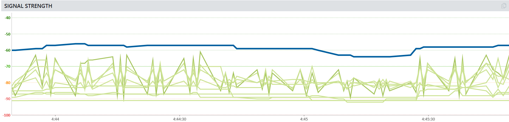

dobriloff Posted July 15, 2021 Author Report Posted July 15, 2021 (edited) Оставим съм контролера да се оправя с каналите. Тъй като при толкова антени на такава площ трудно можеш да направиш незастъпващи се канали освен ако не утрепеш радиото да хрърля на 2 метра само . Това което продължава да не ми харесва е как при наличие на антена със сигнал -50dBm лаптопа решава да се закачи на антена със сигнал -65dBm или пък да се закачи към антената с най-добър сигнал но след малко да реши да се роумне на такава с по-лош. И нещо друго което забелязах днес с InSSIDer, някаква идея от какво се получават тези пикова ? Нищо чудно и нещо от WiFi картата на лаптопа да е де , тъй като на телефона графиката е сравнително гладка без чак такива пикове. т Edited July 15, 2021 by dobriloff

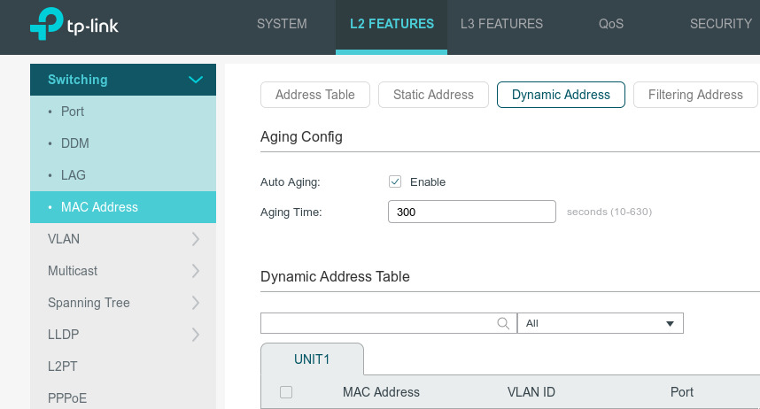

hgd Posted September 24, 2021 Report Posted September 24, 2021 (edited) Преди 3 часа, dobriloff написа: Имам чувството ,че от как изключих опциите Loopback detection/Spanning Tree от портовете на суча където са AP-тата , положениеото май се подобри , макар и да не виждам голяма логика в това тъй като портовете нали са постоянно UP. Здравей, Много е възможно да ти е точно това проблемът. ARP таблицата (на кой порт кой МАС адрес има) в суичовете се пази по подразбиране 300 секунди. В повечето у-ва по подразбиране е 10-15 секунди времето за изтриване на МАС адрес от един порт и поставянето му на друг. Ако суичът ти е управляем, поиграй си с ARP времената. Edited September 24, 2021 by hgd Добавяне на снимка
dobriloff Posted September 24, 2021 Author Report Posted September 24, 2021 преди 4 минути, hgd написа: Здравей, Много е възможно да ти е точно това проблемът. ARP таблицата (на кой порт кой МАС адрес има) в суичовете се пази по подразбиране 300 секунди. В повечето у-ва по подразбиране е 10-15 секунди времето за изтриване на МАС адрес от един порт и поставянето му на друг. Ако суичът ти е управляем, поиграй си с ARP времената. Не можеш да си представиш Omada до каква степен осакатява суичовете , както суича е L2 Managed , в Omada възможните опции стават като basic of the basic managed , мисълта ми е ,че изобщо не дава опция да се пипат и гледат времената на STP и прочие.. а да си управлявам суичовете поотделно не ми се иска. Както и да е мисля ,че от как сложих Loopback Control: OFF на портовете с AP-тата дроповете значително намяляха и евентуално следващото нещо което може да се тунингова е TX-Power + канали , макар ,че вече доста пъти променях но още явно не е напълно оптимален сетъпа.
