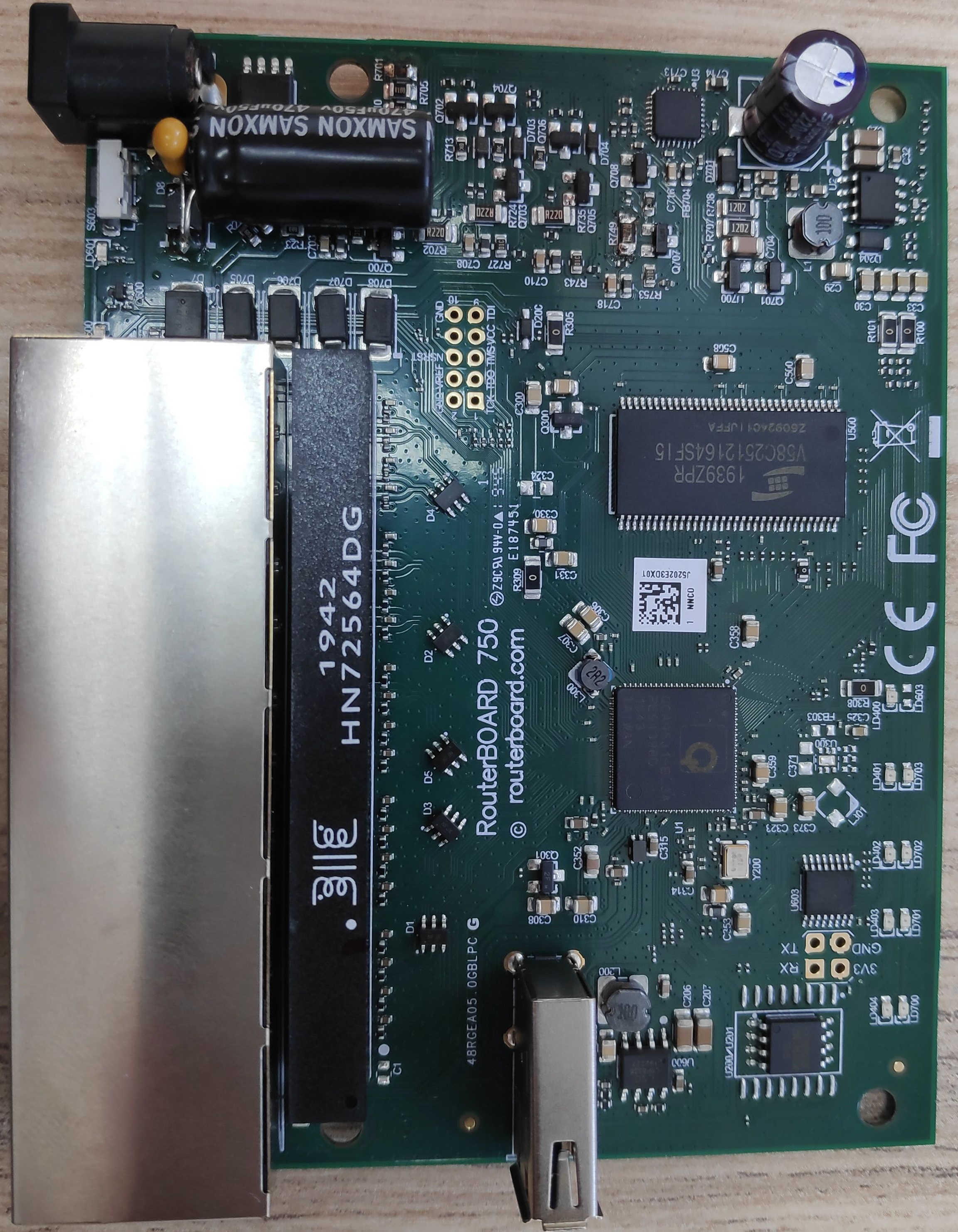

Здравейте, открихме проблем с въпросния микротик като най-вероятно го има и на другите. Свързването е следното:
Адаптер 24V / 60W -> poe инжектор -> 35м FTP -> Hex Poe Lite (порт 1) -> 2 броя Hex AC Lite съответно на порт 2 и 3 на Hex Poe Lite.
Когато не са включени AC лайтовете всичко е наред но в момента в който се пуснат в лога излиза, че има късо съединение и предния микротик си гаси порта за да не го предпази. При ъпдейт на 6.48.3 се оказа, че има някакъв бъг и дава грешка съответно се върна до последната работеща версия за конкретния микротик 6.47.8. Но проблема с късото си остава. Когато се захрани директнo от адаптер Hex Poe Lite всичко работи нормално и като изкараме адаптера си продължава да си работи през Poe IN и FTP кабела. За жалост за да се избегне проблема се отваря и се добавя един електролитен кондезатор 470/50 паралелно след 2 та диода (единия от Poe IN, а другия от захранващия конектор спрямо минус). След което всичко работи без проблеми с 4 устройства захранващи се от него. Паралелно може да се сложи и един танталов кондезатор 1/35.
Пробвахме да пуснем в началото 28V но нямаше ефект.
