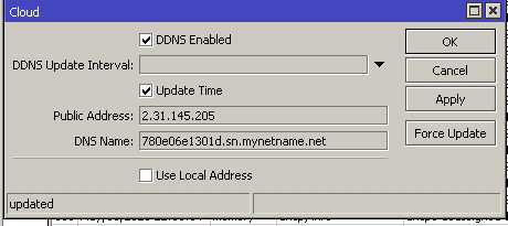

psyx0 Публикувано 30 Май, 2021 Доклад Публикувано 30 Май, 2021 Здравейте, имам следното неудобство в момента със тунел между Б2 и Бибиком Реални ай пита - ОК Скорост - ОК Но, при DHCP промяна на един от адресите и всичко отива някъде другаде. Та в графите Локал Ремоте Как може да стане динамично опресняване на адресацията? ми е въпроса I never saw a wild thing sorry for itself . A small bird will drop frozen dead from a bough wit hour ever having felt sorry for itself.

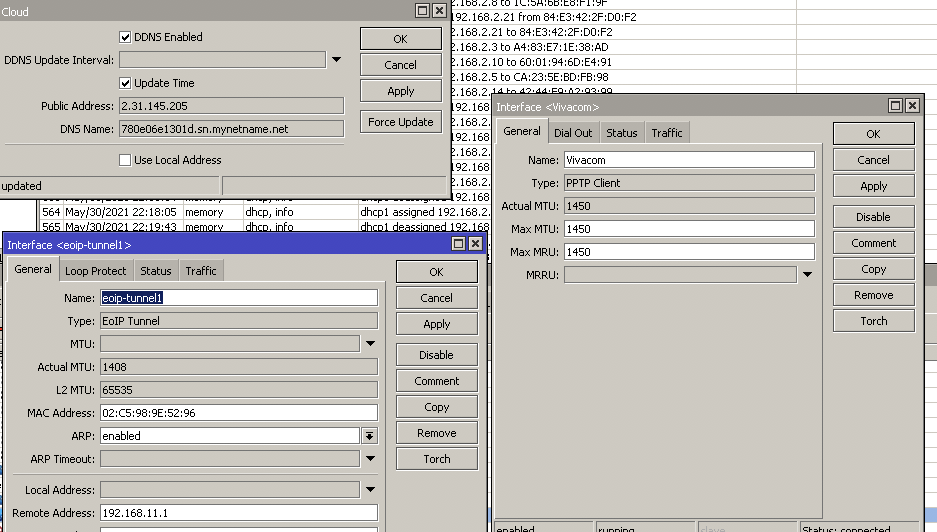

Собственик Влади Отговорено 31 Май, 2021 Собственик Доклад Отговорено 31 Май, 2021 IP > Cloud След което вместо IP слагаш DNS Name дето имаш от микротик-а и работи, имам такова нещо вече повече от година Също ако ти е само за телевизия то имам и един линк дето аз го карам първо с PPTP и след това EOIP с вътрешните ти адреси. Като се закачи PPTP Client-a и тунела ти светва веднага Разликата между английските ,руските и българските форуми: в английския форум задаваш въпрос, отговарят в руския задваш въпрос ,отговарят ти и на свой ред те питат нещо в българския форум, като зададеш въпрос всички започват да ти обясняват колко си прост Недей да спориш с глупака. Първо ще те приравни до неговото ниво, после ще те бие с опита си. ------------------- Когато фактите говорят и боговете мълчат
yHuKyM Отговорено 31 Май, 2021 Доклад Отговорено 31 Май, 2021 И още - ако можеш, избягвай EoIP. Колкото и да ти е бърза връзката, по-добре GRE с рутриране, главно заради поведението на Windows-ите.
Собственик Влади Отговорено 31 Май, 2021 Собственик Доклад Отговорено 31 Май, 2021 преди 2 минути, yHuKyM написа: И още - ако можеш, избягвай EoIP. Колкото и да ти е бърза връзката, по-добре GRE с рутриране, главно заради поведението на Windows-ите. Мисля, че го ползва за IPTV, там само това работи Разликата между английските ,руските и българските форуми: в английския форум задаваш въпрос, отговарят в руския задваш въпрос ,отговарят ти и на свой ред те питат нещо в българския форум, като зададеш въпрос всички започват да ти обясняват колко си прост Недей да спориш с глупака. Първо ще те приравни до неговото ниво, после ще те бие с опита си. ------------------- Когато фактите говорят и боговете мълчат
psyx0 Отговорено 1 Юни, 2021 Автор Доклад Отговорено 1 Юни, 2021 За EoIP тунела, нищо не нося освен ТВ, но това със Cloud dns на микротика е чудесно нещо. Обаче когато пействам тътърътъ.майнет.нет и се генерира айпито, а от странана на бибиком на 2-3 седмици я тока спре или тъщата дръпне адаптера все независещи положения. Та въпроса ми е, мога ли да си улесня животеца, и това динамично айпи на този hEX да се нашива, като за хора който са скарани с програмирането. I never saw a wild thing sorry for itself . A small bird will drop frozen dead from a bough wit hour ever having felt sorry for itself.
Администратор 111111 Отговорено 1 Юни, 2021 Администратор Доклад Отговорено 1 Юни, 2021 Преди 8 часа, psyx0 написа: За EoIP тунела, нищо не нося освен ТВ, но това със Cloud dns на микротика е чудесно нещо. Обаче когато пействам тътърътъ.майнет.нет и се генерира айпито, а от странана на бибиком на 2-3 седмици я тока спре или тъщата дръпне адаптера все независещи положения. Та въпроса ми е, мога ли да си улесня животеца, и това динамично айпи на този hEX да се нашива, като за хора който са скарани с програмирането. Обнови си версията и ще си остава ДНС записа Харесай поста ^^^ Форумът е за взаимопомощ а не за свършване на чужда работа RB951Ui-2HnD / RBD25GR-5HPACQD2HPND&R11E-LTE6 / RB952Ui-5ac2nD-TC ɹɐǝɥ uɐɔ noʎ ǝɹoɯ ǝɥʇ 'ǝɯoɔǝq noʎ ɹǝʇǝınb ǝɥʇ
psyx0 Отговорено 1 Юни, 2021 Автор Доклад Отговорено 1 Юни, 2021 Здравей, колега. rOS 6.48.2 толкова ли е стара за да не се случват нещата. Поне при мен след като пусна b85b09йййй.sn.mynetname.net в таба на локалния адрес с аплай си отива на IP адрес, и при промяна от DHCP-то и всичко приключва. За отсрещната машина записа си е точен. Да не имаш в предвид че бъркам с локалния адрес, трябва да е вътрешната ми мрежа. I never saw a wild thing sorry for itself . A small bird will drop frozen dead from a bough wit hour ever having felt sorry for itself.
Администратор JohnTRIVOLTA Отговорено 1 Юни, 2021 Администратор Доклад Отговорено 1 Юни, 2021 Преди 5 часа, psyx0 написа: Здравей, колега. rOS 6.48.2 толкова ли е стара за да не се случват нещата. Поне при мен след като пусна b85b09йййй.sn.mynetname.net в таба на локалния адрес с аплай си отива на IP адрес, и при промяна от DHCP-то и всичко приключва. За отсрещната машина записа си е точен. Да не имаш в предвид че бъркам с локалния адрес, трябва да е вътрешната ми мрежа. Както ти казаха вече вдигни си един pptp с локални адреси на връзката през която ще караш този EoIP и драмата да свършва !

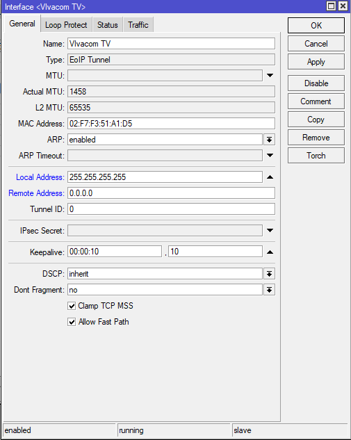

psyx0 Отговорено 12 Юни, 2021 Автор Доклад Отговорено 12 Юни, 2021 Та на въпроса ми, неволята има решение. :global "EoIPTunnel" "EoIP-1.Vivacom" :global "EoIPRemote" "xxl.sn.mynetname.net" :global "EoIPLocal" "llx.sn.mynetname.net" :global "EoIPRemoteIP" [:resolve $"EoIPRemote"] :global "EoIPLocalIP" [:resolve $"EoIPLocal"] :global "EoIPConnectTo" [/interface eoip get $EoIPTunnel remote-address] :global "EoIPConnectFrom" [/interface eoip get $EoIPTunnel local-address] :if ($EoIPRemoteIP != $EoIPConnectTo) do={:log info "****** Updating EoIP Tunnel - Remote end for $EoIPTunnel" /interface eoip set $"EoIPTunnel" remote-address=$"EoIPRemoteIP"} :if ($EoIPRemoteIP = $EoIPConnectTo) do={:log info "**** No Update necessary for EoIP Tunnel - Remote End $EoIPTunnel"} :if ($EoIPLocalIP != $EoIPConnectFrom) do={:log info "****** Updating EoIP Tunnel - Local End for $EoIPTunnel"} /interface eoip set $"EoIPTunnel" local-address=$"EoIPLocalIP"} :if ($EoIPLocalIP = $EoIPConnectFrom) do={:log info "**** No Update necessary for EoIP Tunnel - Local End $EoIPTunnel"} /system scheduler add interval=60m name=EoIP-1.Vivacom on-event=EoIP-1.Vivacom policy=\ ftp,reboot,read,write,policy,test,password,sniff,sensitive start-date=\ jan/01/1970 start-time=00:00:01 Дано помогне на някой със същия проблем 1 I never saw a wild thing sorry for itself . A small bird will drop frozen dead from a bough wit hour ever having felt sorry for itself.
