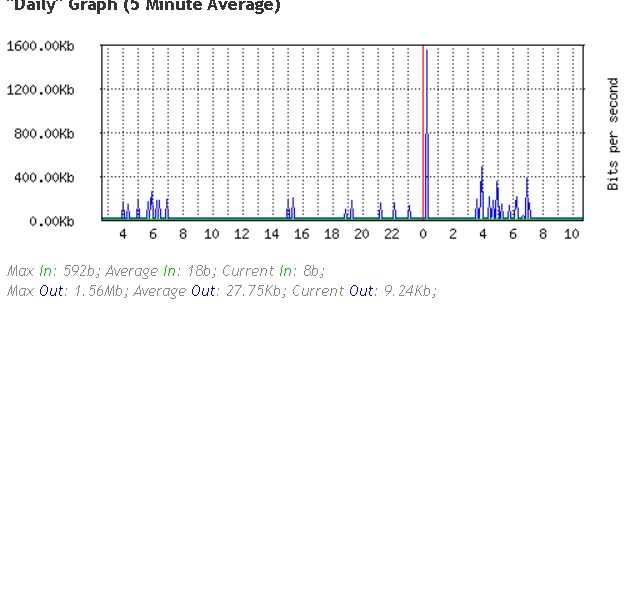

Здравейте колеги!
От едно известно време имам странни сривове в мрежата .. почти всеки ден в едно и също време започват да валят хиляди пакети и нещо се сдухва от месеци се опитвам да намеря какво е . но уви с torch  на интерфейса на рутера не става с няколко програмки под уиндоус , пак не става 😞
Понеже и двата ми суича след рутера са микротик 328 и 326 в графиките на интерфеисите им се вижда ,че когато се случи това товари всички интерфейси дори този на който имам свързано само едно пико-ип .
Прилагам снимка на интерфейса на пикото.
Ако някой има идея от какво може да се случва или има подобен проблем да сподели :)
12 отговори на този въпрос

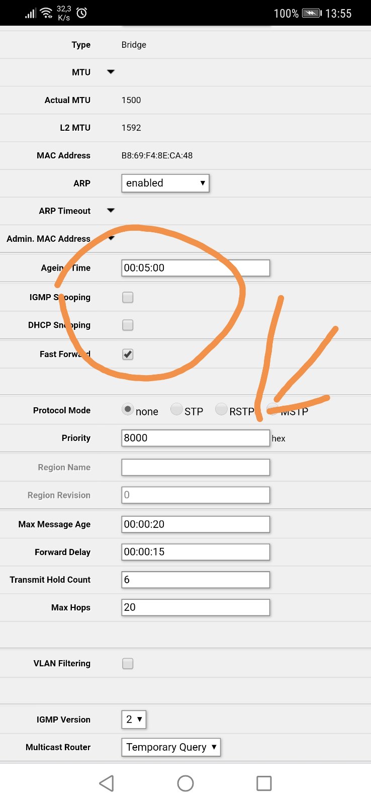

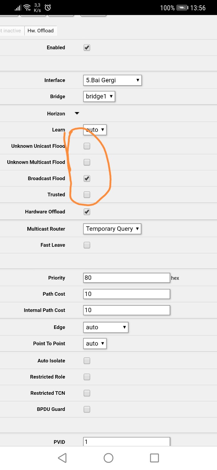

Не знам до  колко е правилно но реших някак си казуса :) Влезнах и в двата ми микротик суича и спрях IGMP  също RSTP след което махнах и  отметките от unknown multicast flood  и unknown unicast flood и за сега всичко работи не се засира мрежата както правеше всяка сутрин!
Ако е непавилно това което съм спрял приемам всякакви упреки.

На 13.05.2021 г. at 8:26, master написа:
A пробва ли само rstp то да спреш?
Не съм спирах всичко наред каквото видях ,от тогава всичко работи няма дертове с мрежата :) Има ли вроятност да е от него ?
RSTP може да ти донесе доста главоболия ако не е направено както трябва
Особено ако имаш различен хардуер по марка.
