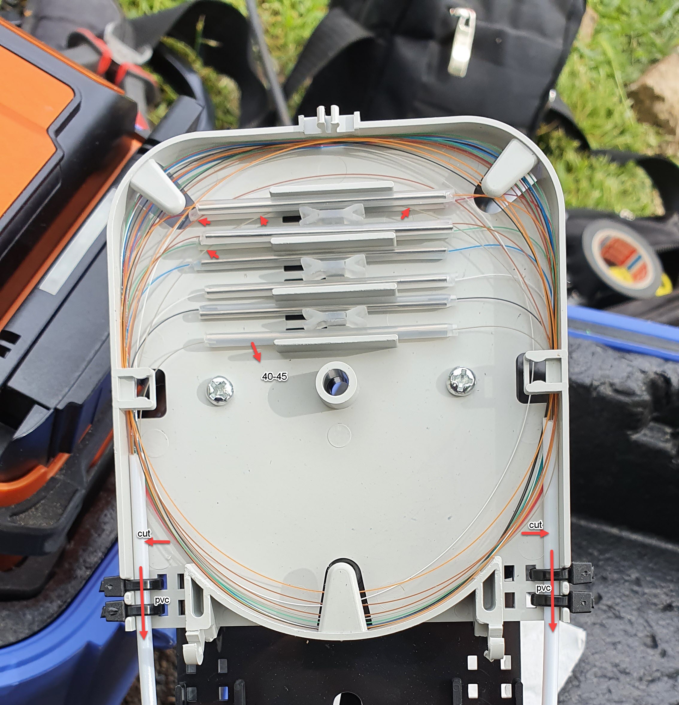

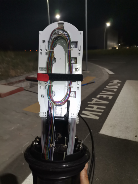

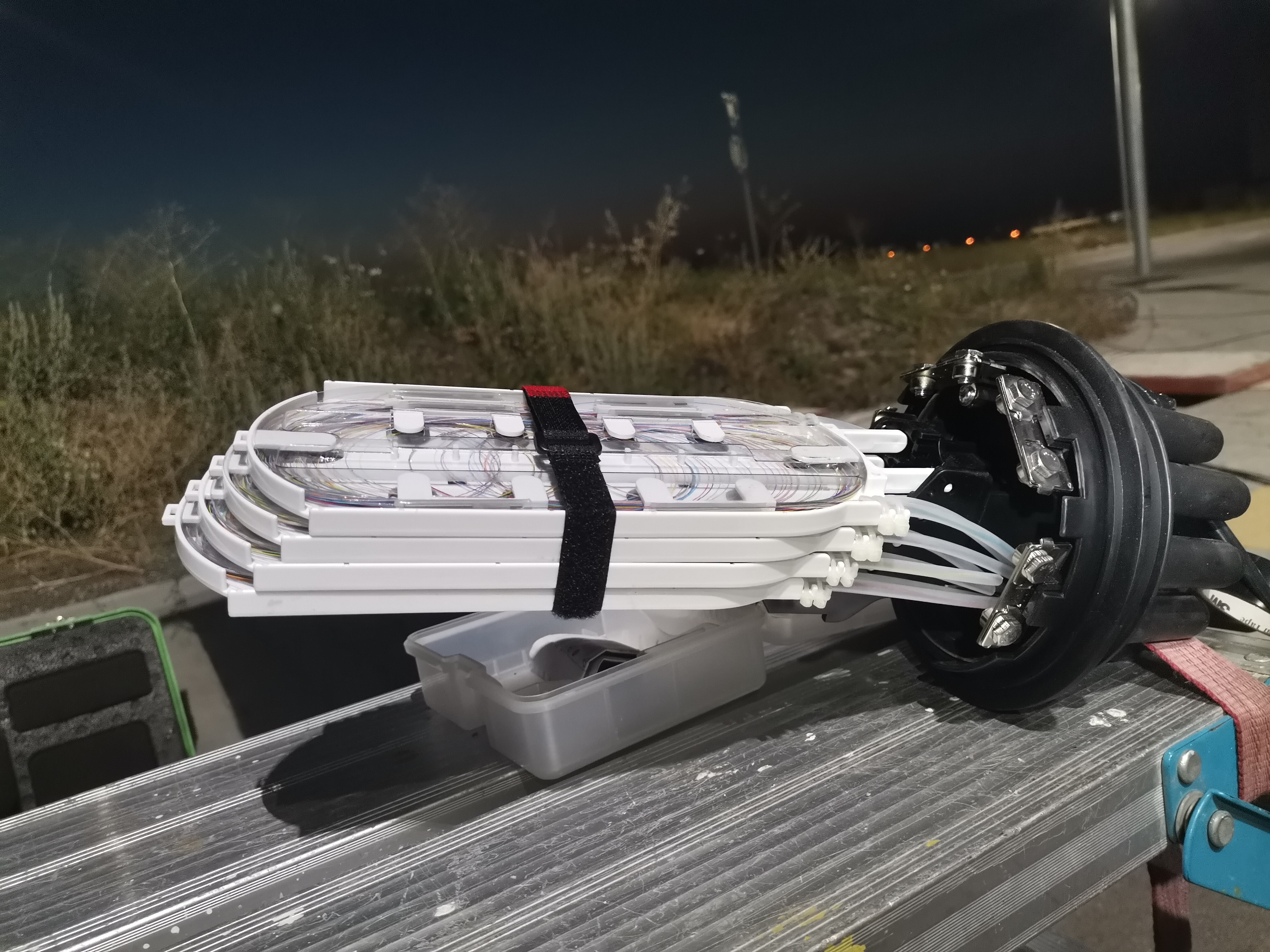

Basaev Публикувано 19 Април, 2021 Доклад Публикувано 19 Април, 2021 Какво Ви е мнението за това редене на влакна в сплайс касета, в която се намира и сплитер 1/8?
Администратор JohnTRIVOLTA Отговорено 19 Април, 2021 Администратор Доклад Отговорено 19 Април, 2021 Важното е да работи всичко, а инак с времето се хваща мурафета !
Networker Отговорено 21 Април, 2021 Доклад Отговорено 21 Април, 2021 Някой не си е измерил размерите преди да почне да твори или е трошил някои влакна няколко пъти Случва се - и по-големи каши са ставали. Важното е да работи, някой ден ако има нужда може да си ги преправиш. “...ние, можещите водени от незнаещите, вършим невъзможното за кефа на неблагодарните. И сме направили толкова много, с толкова малко, за толкова дълго време, че сме се квалифицирали да правим всичко от нищо...”, Константин Йозеф Иречек, 13.12.1881 г.
valvi Отговорено 21 Април, 2021 Доклад Отговорено 21 Април, 2021 Тотален хаос.Има наченки на стила на касетите на Виваком.Не е добре аранжирана касетата.Каквото направиш - това остава.Това с - ако има нужда някой ден ще се преправи - не става никога ! Пътя към ада е постлан с добри намерения е безкрайно приложимо в реализацията на оптичните мрежи! За да не съм голословен критикар предпочитам демо на една касета с две четворки.Като втората четворка е вдигната след изчерпване капацитета на първата.Никога на една касета заварки на входящи и сплитнати влакна! Малко пренос след отделяне на сплитерни и клиентски влакна никога не е излишен.В случая заварките на входящите влакна са на първия етаж а след пренос горе има сплитери и клиентски влакна - и да направиш каша - влияе само на един сплитер и съответните клиенти. Въпрос на вкус - казало кучето и си облизало каквото има за близане. 1
MiPSus Отговорено 27 Април, 2021 Доклад Отговорено 27 Април, 2021 На 21.04.2021 г. at 23:28, valvi написа: Има наченки на стила на касетите на Виваком. Те ти Виваком, така им ги издавам, без наченки - направо завършени. Учител Миле ... и яз можем, и тате може, ма козата си сака пръч!

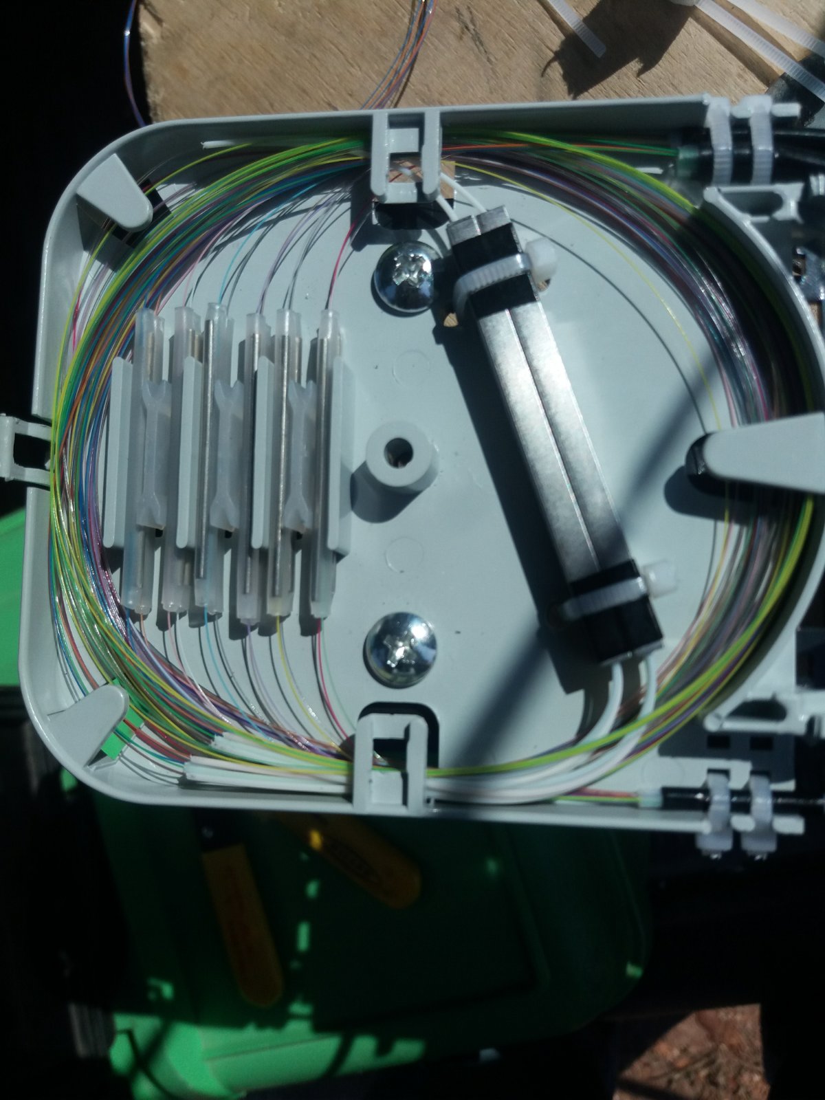

niki6 Отговорено 17 Май, 2021 Доклад Отговорено 17 Май, 2021 (Редактирано) За последното ..... хубаво ама на визия . Влакната се завиват в обратна посока. Виж какъв е малък радиуса на влаката еле на оранжевото влакно . При само 4 термофита щом не ти се върти наобратно поне ги сложи от другия край за да бъде малък радиуса на прегъване .Ако навсякъде така го правиш накрая се чудиш защо е такова затихването и що не тръгва онуто .Виж понагоре MIPSus как са неговите влакна . Казвам го конструктивно ,не се заяждам. Редактирано 17 Май, 2021 от niki6

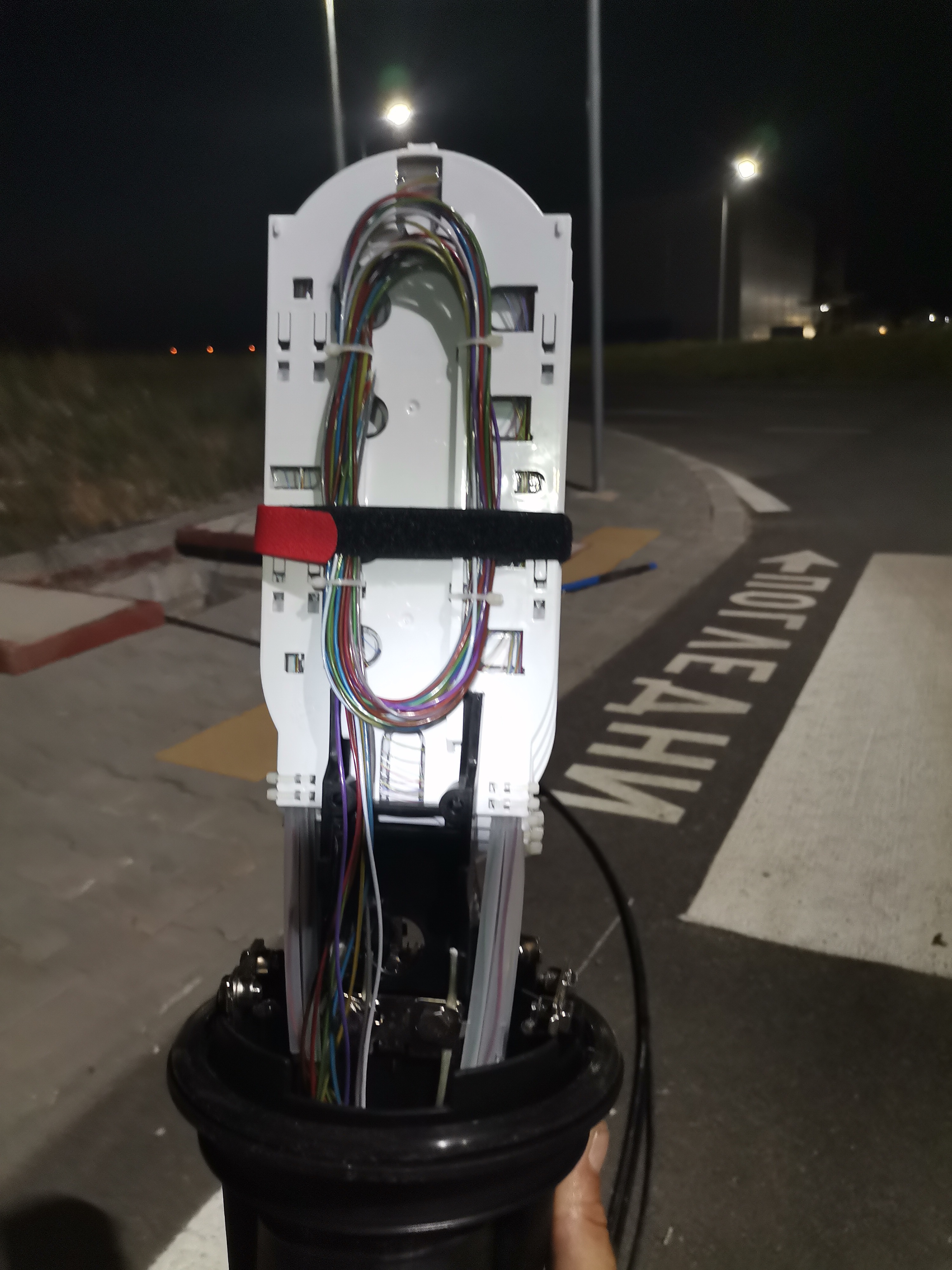

Basaev Отговорено 20 Май, 2021 Автор Доклад Отговорено 20 Май, 2021 Това е от днес... има ли нещо сгрешено?
vtbg59 Отговорено 20 Май, 2021 Доклад Отговорено 20 Май, 2021 1 "Само две неща са безкрайни - вселената и човешката глупост, като за първото не съм сигурен." Алберт Айнщайн "...една мрежа е толкова добра колкото нейните създатели..." безспорен факт !
niki6 Отговорено 20 Май, 2021 Доклад Отговорено 20 Май, 2021 Потвърждавам ,колегата за показаните градивни критики. В допълнение за тези сплайскасети се използват термофити не по голями от 40мм .Аз понеже съм мързелив ,си ги подстригвах с резачките до желания размер . Всичко това с цел запазване на ъгала на прегъване . Всичко това с цел усъваршенстване инак всичко става че даже и ще работи. От тези сме наредили доста но лично аз ги ненавиждам тези муфи.
MiPSus Отговорено 21 Май, 2021 Доклад Отговорено 21 Май, 2021 Къде са "транспортните туби" , още сега ти виждам хидрофоба как е потекъл в сплайс касетата - като отвориш след някой месец, ще падне голямо омазване... ... и яз можем, и тате може, ма козата си сака пръч!
Mile Отговорено 25 Юли, 2021 Доклад Отговорено 25 Юли, 2021 дълго оразмеряване. влакната плуват у сека посока vtbg и mipsus са изброили другото. niki6 е добавил също за точно решение за тия извращения наречени касети. Входа дясно изходи ляво. Все пак и друг ще отваря изделието
niki6 Отговорено 28 Юли, 2021 Доклад Отговорено 28 Юли, 2021 За входа дясно ляво може и обратното , но навсякъде е хубаво да е еднакво . Въпреки всичко аз го белязвах винаги допълнително със стралка. Друго което да вмъкна (като изключим тия буклуци наречени муфи) е кой е казал вход ..... говорим за оптика сигнали текат в различна посока . И затова се слага легенда и маркировка .За подробностите се заплаща и като материяли и работа .

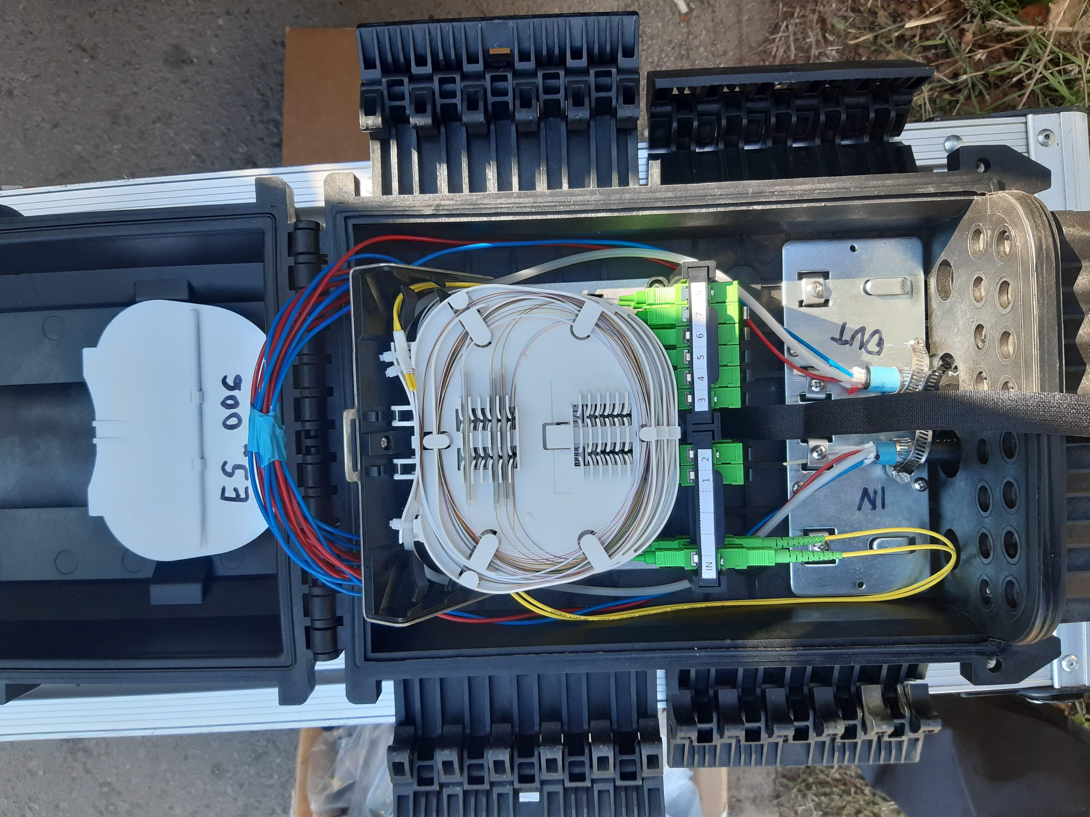

Mile Отговорено 3 Август, 2021 Доклад Отговорено 3 Август, 2021 в Саудитска Арабия харесват това.. Входа иначе може и в средата Теорията е, че сигналите вървят навсякаде само в мозъчната кутия на проектант. В реалността има база, която се счита за център. В нормално построените мрежи там се и пачва за да върви навсякаде (просто за удобство да пуснеш ламбда или да измери в двете посоки). Ако гледате извращенията на Виваком с gso муфите за еталон на свръх удобството.. Тогава вероятно трябва да си намерите друг занаят. ето ти днешно изтъпление. 3х96 в А8 муфа. Чакащи резервно то трасе от втори "вход" от центъра. Тубите чакат 5 и 6 касета. В съседната шахта има още една подобна. Така се търкалят 2х96 през различни трасета. Просто хората искат да работи въпреки копаенето всеки ден. 1
