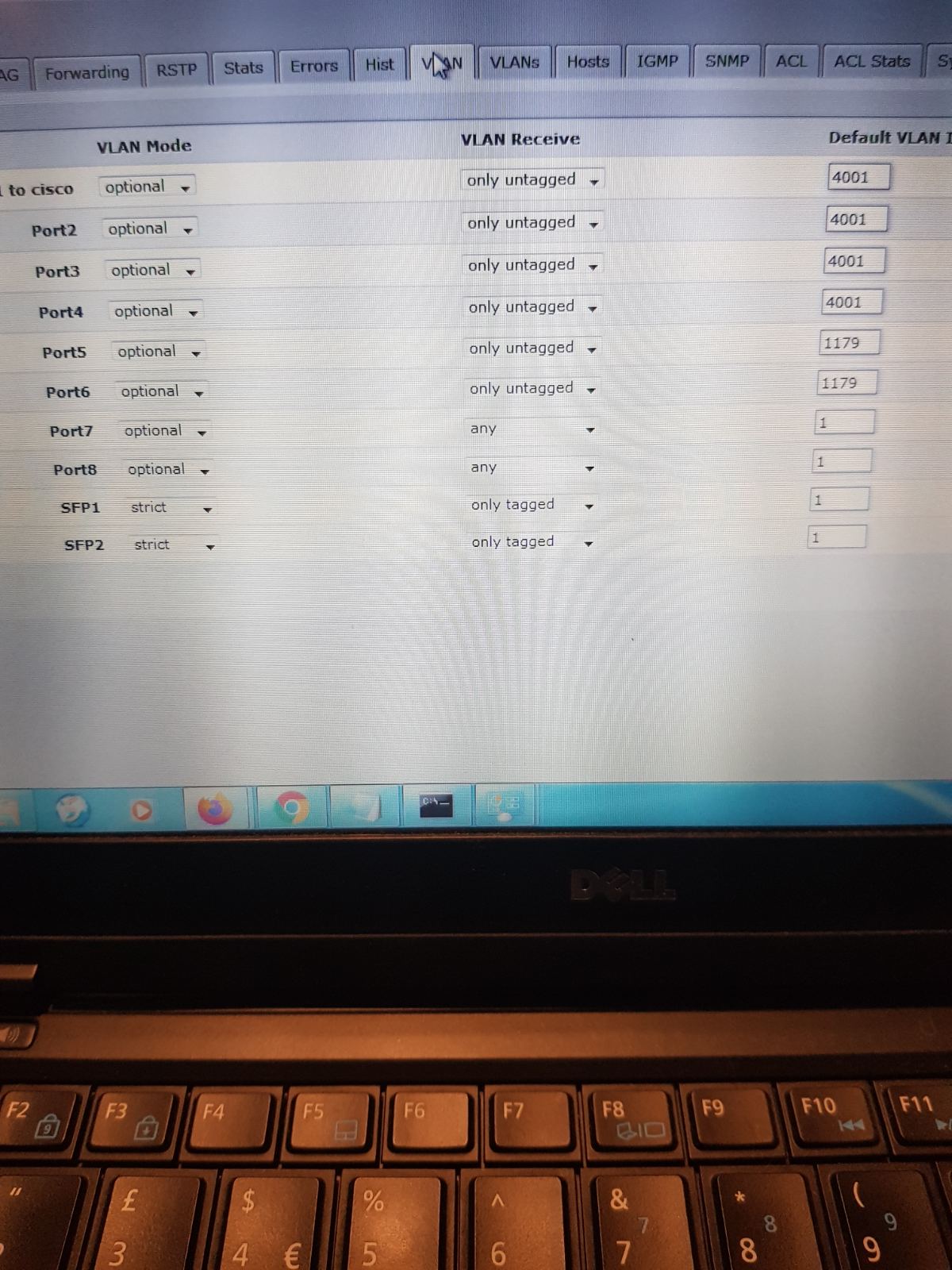

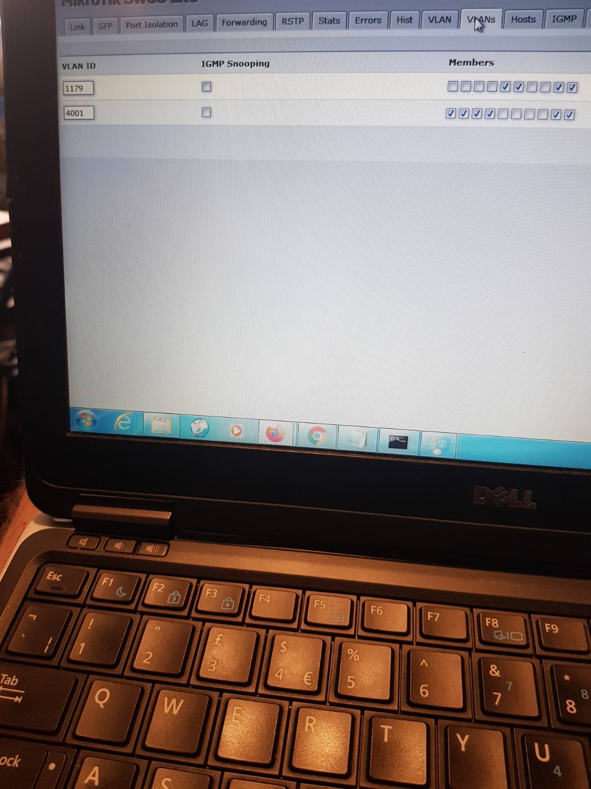

Настройката на профилите настрана. Имам и друг проблем. До ОЛТ-то пристигат два тагнати ВЛАН-а с интернет. Искам да ги разтагна съответно на ge1 и ge2 за тест, но не се получава.   Настроих ги на един Микротик и тръгна от раз. Пинг до гейта, интернет......всичко. През това пусто ОЛТ не ще. Някой ако има идеи или предложения ще съм му много благодарен.
Искам да уточня че не съм системен администратор затова не ми се смейте много :)
0-02-05-19a4d1cd867a3329391aa2bf7bd5d2b34a10d911fbd8d6f84e4398229971b97e_9ce67736.jpg
0-02-05-bcc1c69597568682d3e35c5c4ef32d97c1de23ed46464c4aeb96c31350903a6c_c3333678.jpg

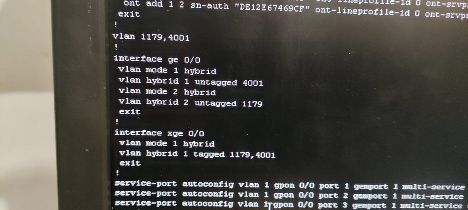

Оправих се колеги. С VLAN-ите сам, а с профилите ползвах жокер от youtube.
interface xge 0/0
vlan mode 1-2 hybrid
vlan hybrid 1 tagged 4001
vlan hybrid 1 tagged 1179
vlan hybrid 2 tagged 4001
vlan hybrid 2 tagged 1179
exit
interface ge 0/0
vlan native-vlan 1 4001
vlan native-vlan 2 1179
exit
