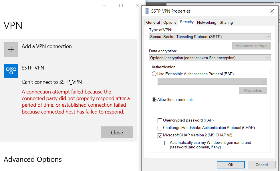

Posted
Преди 18 часа, 111111 написа:
И какво ти пречи да ползваш SSTP без нуждата от външни софтуери?
Определено не ми върви по вода :)
Конфигурирах MT и Windows 10 Version 2004 и познайте , клиента не успява да вдигне сесия,
в event log-a записва: dialed a connection named SSTP_VPN which has failed. The error code returned on failure is -2147014836.
В лог-а на Mikrotik няма опит за логване.
Някой да се е сблъсквал с проблеми при конфигурирането на SSTP под Windows 10?
  • Administrator
Posted
преди 40 минути, njiop написа:
И кои портове си блокирал?
Posted
Прав си.
Изтрих две правила (с неправилен приоритет, разбира се) от преди ъпдейта на RouterOS и SSTP кънекцията сработи.
Това, което ме объркваше, е че очаквах да видя опит за логване в микротика, а нямаше такова.
Много ти благодаря, жив и здрав бъди :)
