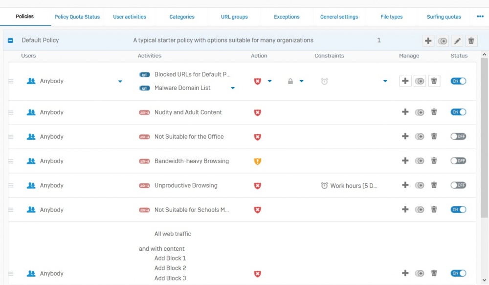

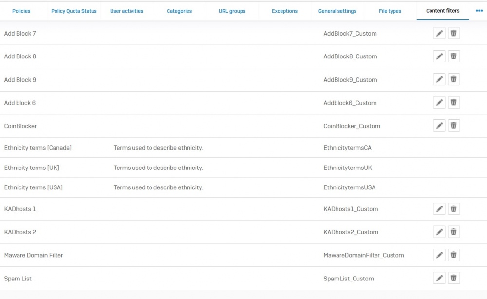

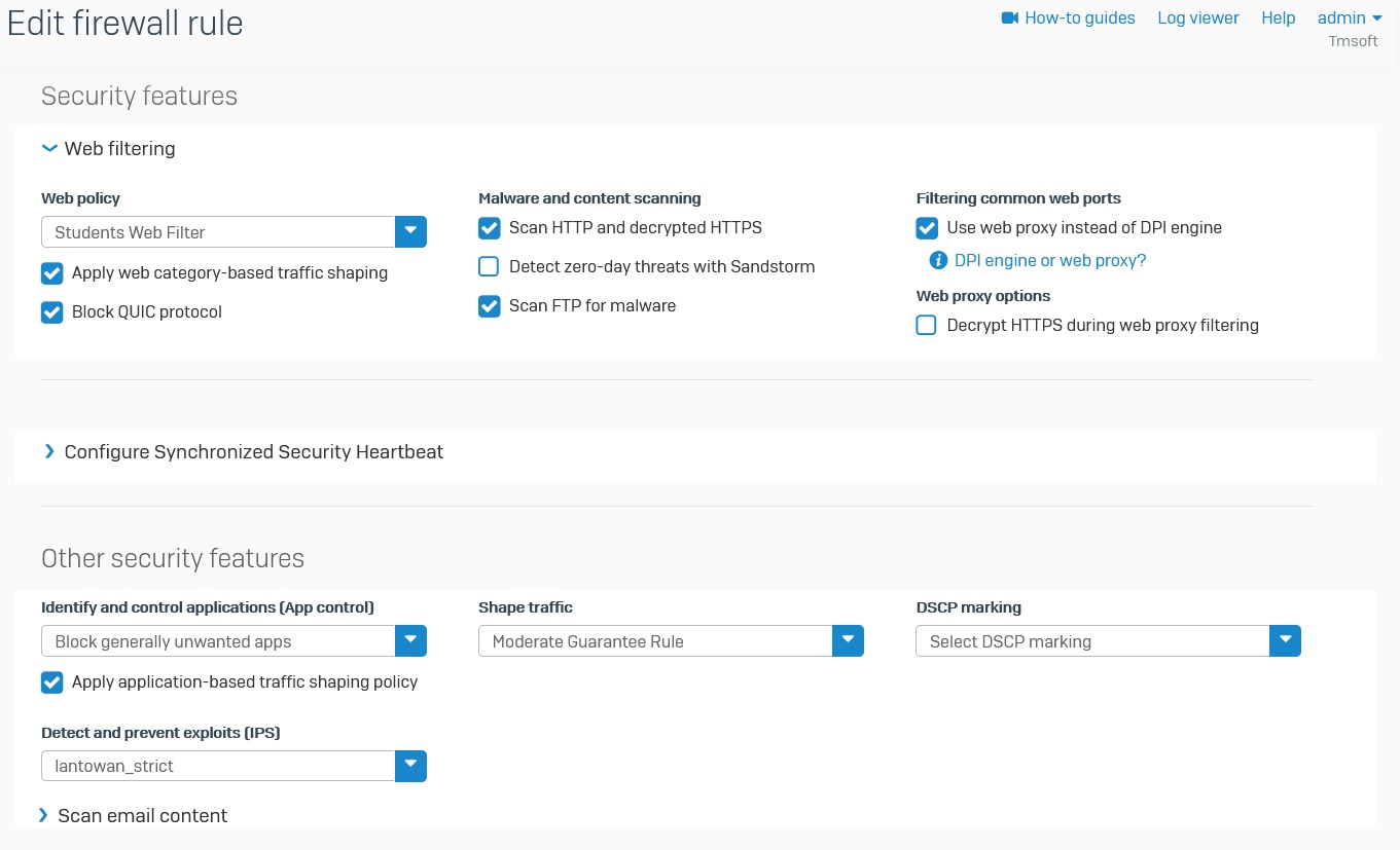

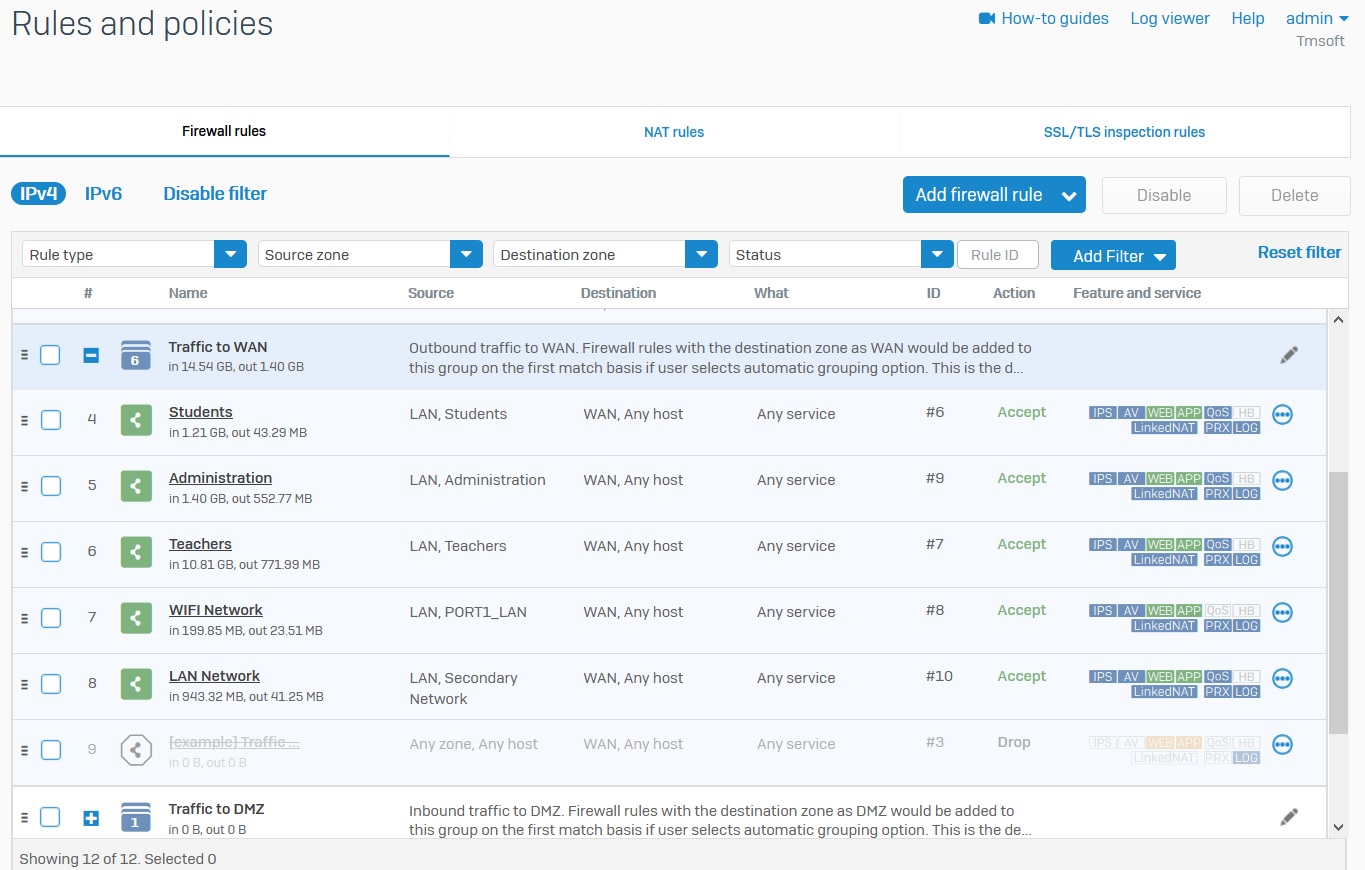

Преди 13 часа, msboy написа:
Да разбирам ли,че няма унифициран метод със софтуер или хардуер да се осъществи цялостна блокировка и филтриране с бяла листа :) Какво правят корпоративните мрежи ми е много чудно където рестрикцията е на много високо ниво. И Cisco ли няма такова решение (хардуерно). Не се занимавам със Cisco и заради това питам ?

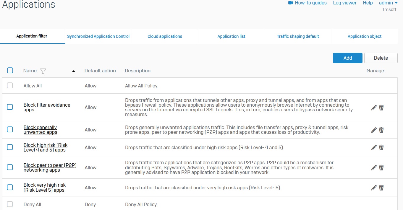

Има, но за тази цел трябва да се ползва стена от рода на Sophos където в NAT правилата могат се вграждат различни policies, extensions, ulr groups, file types, aplications filters, content filters и тн. Шотовете са от Sophos XG 125, която сме ползвали по училищните програми. Стената работи страхотно, проблема е цената.
При блокиране на адреси или цели групи (порно, реклами, фейс и т.н.т)  сработват то това е ясно но когато се отреже целия трафик и се пуснат 10 адреса в бялата листа адресите от бялата листа не се зареждат коректно защото имат връзки с библиотеки, java скриптове и т.н.т с други сайтове. С pfsense и pi-hole не става. В понеделник ще се свържа с дистрибутора на Sophos и Sonicwall да видим какво ще кажат :)
