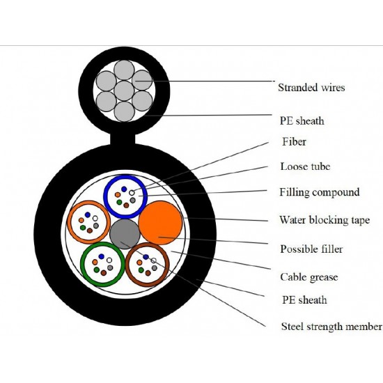

vtbg59 Отговорено 16 Март, 2021 Доклад Отговорено 16 Март, 2021 това е GYXTC8Y "Само две неща са безкрайни - вселената и човешката глупост, като за първото не съм сигурен." Алберт Айнщайн "...една мрежа е толкова добра колкото нейните създатели..." безспорен факт !
