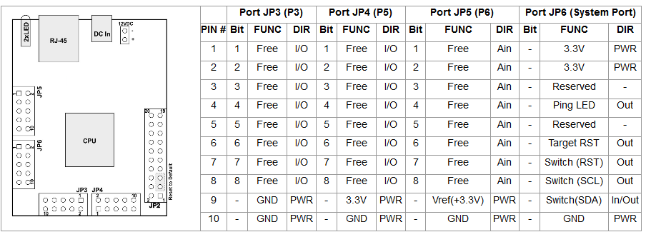

blagynchy Публикувано 26 Декември, 2020 Доклад Публикувано 26 Декември, 2020 Здравейте, колеги Миналата седмица ми попаднаха 2 бройки PicoIP v1.1 & 2.0 , лошото е че изобщо няма индикация за живот; но пък има консумация... Ще се радвам ако някой знае нещо за този проблем. Весела Коледа.
0 master Отговорено 26 Декември, 2020 Доклад Отговорено 26 Декември, 2020 На портовете има ли 3,3V? Analog Audio™
0 blagynchy Отговорено 26 Декември, 2020 Автор Доклад Отговорено 26 Декември, 2020 На 1.1 JP4 p9 / p10 има 3.3v Но на 2.0 0.9, а bottom страната на платката загряват бързо какви елементи /D,IC/ Опитах и с factory; пак да подчертая светодиодите не светят и лан кабел.
0 master Отговорено 27 Декември, 2020 Доклад Отговорено 27 Декември, 2020 Щом загряват значи или са дефектирали или нещо ги мъчи. По спомен на тези устройства нищо не грее. Analog Audio™
0 Администратор Велин Отговорено 8 Април, 2021 Администратор Доклад Отговорено 8 Април, 2021 Греят ли ударен е процесора от мълния. Тези модули не греят, но Tiny Ip са по - стария модел и са с линейни стабилизатори те се усещат леко, но пак зависи от входното напрежение. Не отговарям на постове написани с шльокавица!
