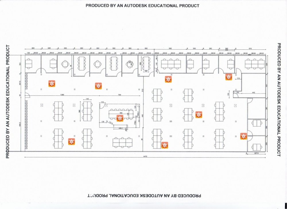

dobriloff Публикувано 13 Октомври, 2020 Доклад Публикувано 13 Октомври, 2020 Здравейте, Налага ми се да преизграждам на ново Wifi мрежата в офис който е 1000m2 тъй като покрай останалите реновации е хубаво и мрежата да се поднови. Към момента WiFi е изграден от 6-7 Mikotik RB2011UAS-2HnD/ RB951G-2HnD (2.4GHz) + 4 (OpenWRT)Tp-Link WDR4300 (5GHz), съответно еднакво SSID , различни канали..стандартните неща. За Mikrotik съм пробвал и с CAPsMAN ,но не мога да кажа ,че бях доволен от резултата и се върнах относно на самостоятелни конфигурации. Като цяло нещата работят вече 7-8 години без особени проблеми с 50-60 потребителя. Съответно въпроса ми е, при изгрждането на нова мрежа с какъв тип устройства резултата би бил най-добър? До момента офиса е бил нещо смесено между кутийски с дограма + отворено пространство , сега всичко ще стане отворено. Дилемата ми е , дали да не опитаме с 10-15 UniFi устройства или отново да се пробваме с Mikrotik и разни други с OpenWRT? Имам наблюдения ,че на разни места UniFi добре се справя , но все пак може да има и нещо още по-добре

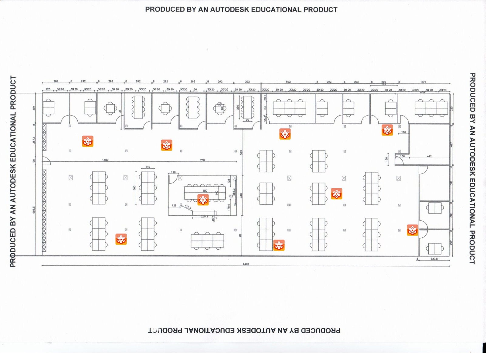

dobriloff Отговорено 16 Октомври, 2020 Автор Доклад Отговорено 16 Октомври, 2020 Като гледам вариантите ми за антени са 3 : LR - 162bgn AC Pro - 236bgn Nano HD - 286bgn CloudKey - 130bgn UniFiSwitch 16 -150W - 512bgn Помещение е малко под 1000м2 , сравнително Openspace. Ремонта на помежещението още не е стартирал но очаквам преградите да са от дограма или стъкло. На първо четене аз ги изкарвам 8-10 устройства , като на схемата съм заложил 9. Nano HD и AC PRO ми изглеждат най ОК , но знам ли и аз ... Пропуснах да спомена ,че въпросната WiFi мрежа ще се ползва от софтуерна фирма като основена свързаност, все пак ще оставим и някаква възможност за LAN, но като гледам тенденцията все повече хора гледат да работят на WiFi. Относно устройствата на 5Ghz , в днешно време май картата на всеки нов лаптоп ги поддържа.

yHuKyM Отговорено 16 Октомври, 2020 Доклад Отговорено 16 Октомври, 2020 Имам една клиника правена с Unifi AC Pro, и роуминга си е пушка. И още няколко големи обекта с по няколкостотин утройства, и пак нямам проблем с роуминга. Следващите ще са с Nano HD. Горе - долу ги слагам по 1 устройство на 25-30 клиента, като при разполагането на АП-тата гледам всяко работно място да вижда поне 2 АП-та. Не съм най-големия фен на Unifi суичовете, всеки смарт суич с VLAN-и и PoE ще ти свърши работа.
