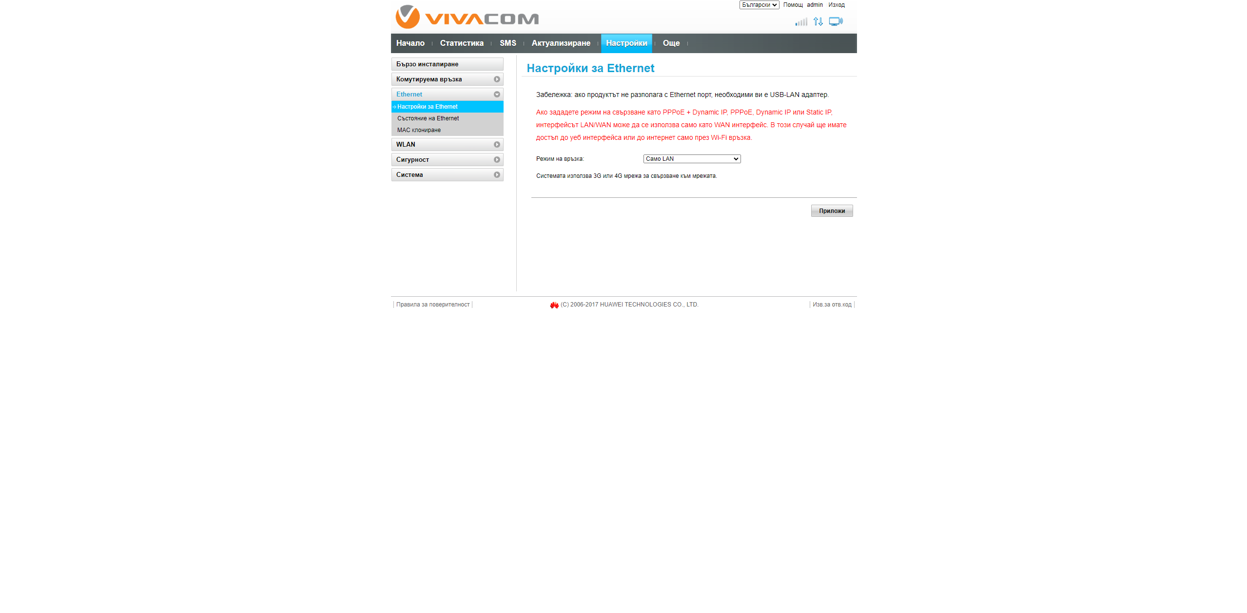

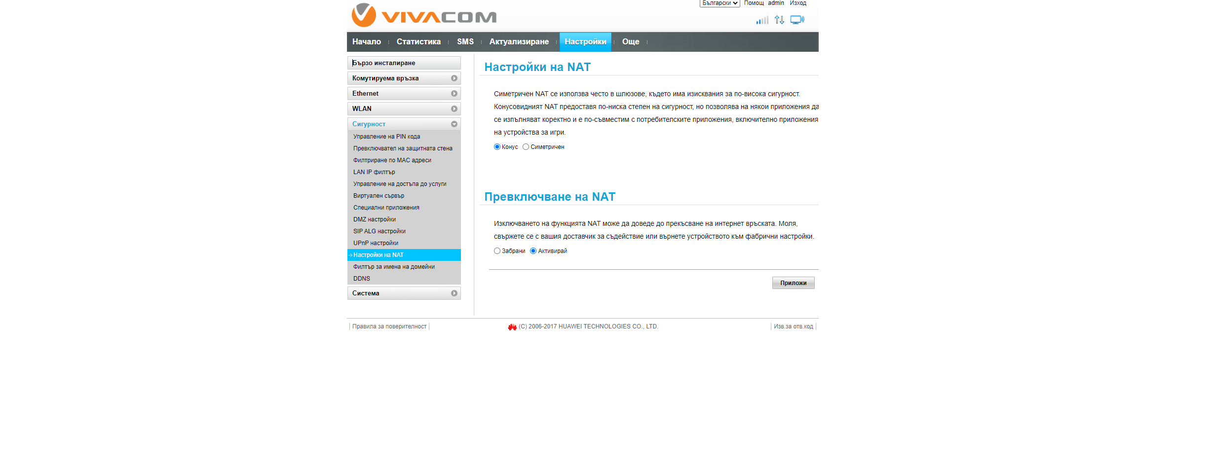

Темата е старичка, но как си успял да направиш Mobix-a в Bridge режим, защото не виждам по моят такава функционалност ?
За съжаление не е Bridge, взимам адрес от него и съм го резервирал със статичен лийз, но това не ми пречи. Имам тунел и 931-то се връзва като клиент, за да стигам всичко зад него.
Ясно, така съм го направил и аз с WireGuard, но ми се искаше да го елиминирам и направя прозрачно за мрежата.
