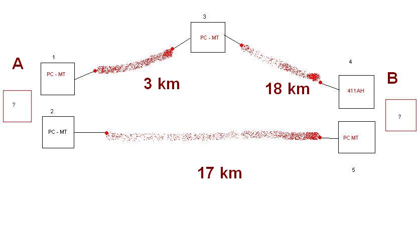

Пояснявам картинката ??? Нета се получава в точка В и трябва да се транспортира до точка А. Като рутирането трябва да се направи от страна А. В момента всичко работи но само през едното трасе  2-5. С цел увеличаване на капацитета пускам втори линк който е със средна точка. Не питайте защо не махна средната точка .... не може. :)  Проблема е как да се обединят двата линка в едни канал. Не искам да е бондинг ! Поради различните разстояния двата линка евентуално ще работят с различни скорости и време зъкъснения и с бондинг не иска да го правя. От двете страни ще има по още едно PC означено с "?" което трябва да прави тази магия с обединяването. NetBalancer, OSPF , VPN tap .... нещо друго за което не съм се сетил и ви идва на акъл ? При отпадане на едното трасе другото трябва да поеме нещата и разбирасе без никой нищо да разбере :)
