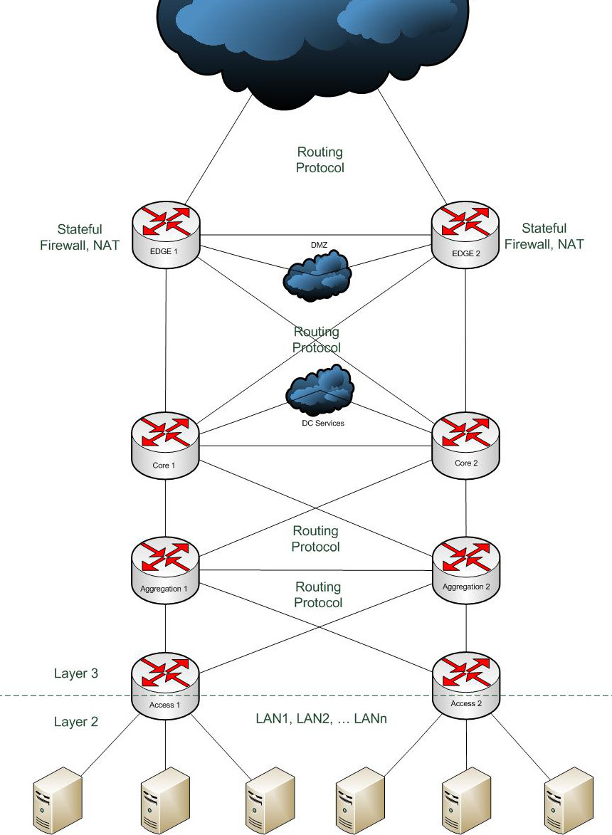

Здравейте на всички.
Тъй като не можах да намеря по подходяща тема, реших да съжиря тази. Ако администраторите все пак смятат, че моят казус не е за тук, нека се чувстват свободни да го преместят в по подходяща тема.
И така:
Не голяма мрежа стандартен "Campus/DC LAN"
- няколко DMZ
- НАТ/ПАТ само за ЛАН мрежите.
- Защитна стена за всички
Къде ще се поставят тези функционалности (Edge, Core) не е толкова важно.
Разбирасе двойката рутери с тази функционалност са MikroTik.
Въпрос: Могат ли да се синхронизират НАТ таблиците и Firewall листите между двата рутера!?
Тази функционалност при Сиско се нарича по няколко начина общо взето така:
Firewall Stateful Inter-Chassis Redundancy
Inter-Chassis Asymmetric Routing Support on Zone-Base Policy Firewall and NAT
NAT Stateful Inter-Chassis Redundancy
NAT Box-to-Box HA Support
Stateful Fail-over of Network Address Translation (SNAT)
