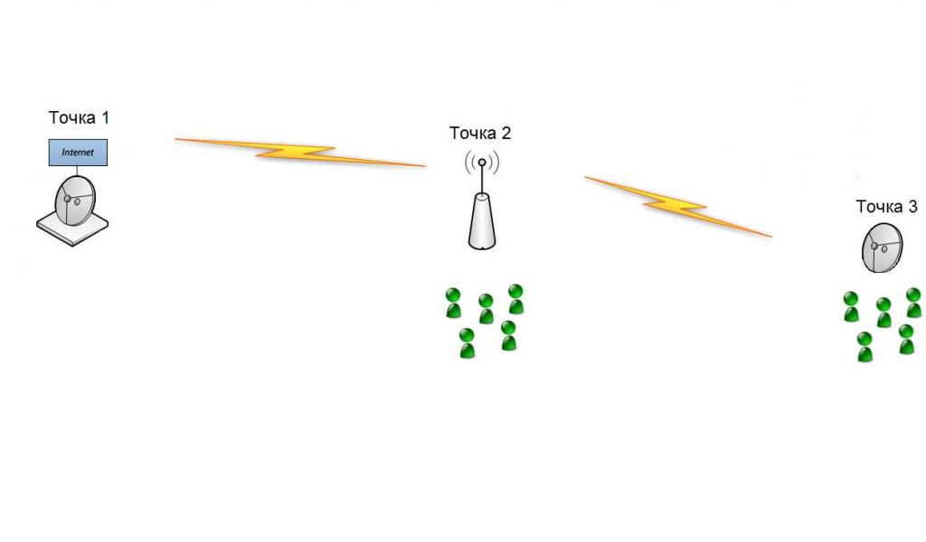

Колеги идеята ми е следната и съм направил една рисунка за малко пояснение не съм добър художник но ето Питането ми към вас да ми дадете идея
На снимката съм показал Какво мисля да направя Точка 1 ми е главната Антена Точка 2 е на 1 км разстояние от Точка 1 има пряка видимост между двете но няма видимост Между Точка 1 и Точка 3 за това трябва да пусна от Точка 2 към Точка 3 между тях има пряка видимост 1 км разстояние  Питането ми е каква техника да ползвам  за да Прекарам От Точка 1 до Точка 2 поне 60 мб трафик и от Точка 2 до Точка 3 поне 40 мб трафик
За сега съм се спрял на новите Ubiquiti  продукти от М серия но все пак очаквам предложения как да изградя линковете и с какви антени  ::)

mikrotik също имат N платки
хубаво е да се знае какво трябва да се изстиска от тоя линк, най малкото колко pps  трябва да прекара, ама след като си се спрял на Airmax няма кой знае какво да му мислиш избираш или по тънко да ти излезне или да вземеш най - производителното в случая Rocket M5, направи си калкулация и действай.
В случая за рокета ще ти трябват антени а иначе с наното М5 няма да се ръсиш допълнително, вземи под внимание местоположението на линка и евентуални зашумявания, това ще е от значение при избора на антени.
Идеята с рокета ми допада ама с тия големи чинии за 1 км малко не си струва за ефира сравнително чист е има 2 3 линка  Където е Точка 1 има Микротик и мога да сложа карта ама каква антена да е до Точка 2 и после от нея до Точка 3 това е въпроса
Значи там за към Точка 2 за сега е омни но мисля да го сменям а  иначе Точка 1 е Борд 433ах и Нета 60 см
Прекалено къси разтояния, давай с нано рокета...

Да къси да във права линия иначе по стълбове стават по 2км и нагоре какво имаш предвид нанота  ::) какво предлагаш ти за в този случай
Помисли за в бъдеще... А да не говорим, че ще имаш по-малко грижи с мрежата..Пък за скорости и закъснения ще е светлинни години напред ::)
Остава си варианта с антените за във бъдеще да станат най много 30 пак не си заслужава се пак това е село да не забравяме Очаквам идеи за изграждане на линковете от ваша гледна точка  ::)
избор според бюджет, въпроса е, че радиата не са като кабел и иска да се наглежда често трафика на клиентите за да не си ги задръстиш, най - евтиния е с нанота М5, за тях поне няма да копуваш антени :)
