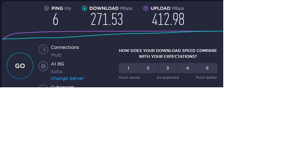

nikymix_pz Posted July 1, 2020 Report Posted July 1, 2020 Здравейте колеги! Имам една малка мрежа с почти 300 абоната напоследък ми се явява странен проблем. Интернета ми е с радио AF5XHD кара около 500 мегабита от него влиза микротик рутера ми който го играе DHCP и Шейпър машина с и7 процесор и двупортова гигабитова карта Intel Pro... след рутера имам един суич 5224 на дел и един digitus с 24 сфп-та . Когато на някое от сфп-тата закача клиент без значение на кой суич е ( клиентите ги свързвам с неомонтански ,евролански или други гигабитови суичове с сфп или медий) ако клента е с гигабитов рутер вдига над 200 мегабита а ако е с обикновен не прави повече от 40dоwnload , Ъплоуда върви нормално ... тествах го в къщи закачам лаптопа с 100 мегабитов пач вдигам 40 мегабита когато го закача с гигабитов е над 200 . Дали някой има идея от какво се получава това . да допълня че преди време пробвах с flow Контрола на суичовете значително се подобравя скоростта но пък тези който са на лан започват да трошат и да правят същия проблем .
