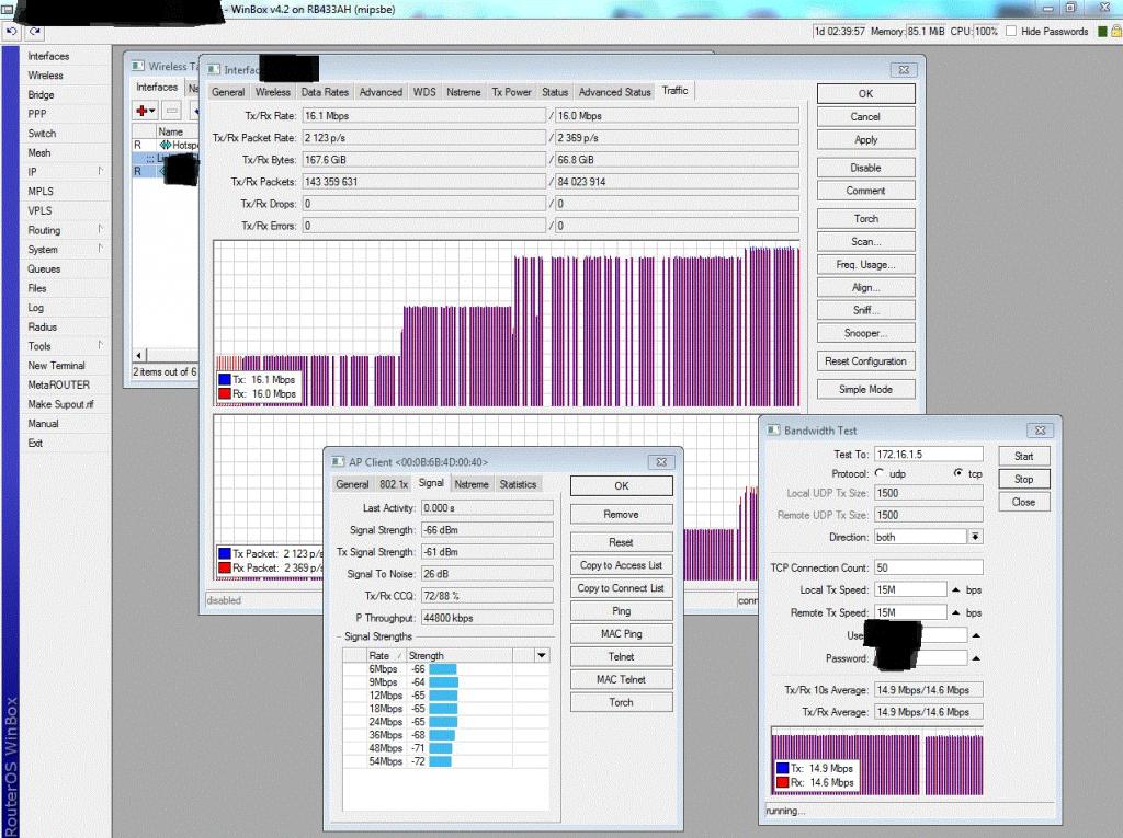

Gesha Публикувано 16 Ноември, 2009 Доклад Публикувано 16 Ноември, 2009 Здравейте Изградил съм линк на разстояние от около 15 - 16 км с пряка видимост! От едната страна има RB411AH с карта CM9 и с антена 60 см чиния. От другата има RB433AH с карта CM9 с чиния 60 см. 5 ghz - turbo s nstream сигнала е - 62 dBm някъде CCQ-то понякога е tx/rx 90/90 % понякога пада 30/90 понякога даже дропи. Вързал съм само 1 човек там. Линка си върви попринцип до момента в който не пусна бандуич тест или ако не накарам тоя клиент който е там да заточи торент. В момента в който заточи торент или пусна бандуич тест стига 40тина мбит и линка се разкача. Без nstream работата е направо плачевна и в пъти по зле. Смених кабелите смених и облъчватели. Пробвах кажи речи на всички честоти и даже на всички други освен на 5250 и на 5210 работата е ужасяваща! Когато пусна бандуич тест на честоти освен 5250 и на 5210 вдига 5 -6 мбит и линка се разкача.. играх си и с фокусното разстояние и накрая нищо! Същата история. Моля за помощ и за съвети. Ако на някой му е по лесно може да ме намери на скайп: ganja_breeed

Gesha Отговорено 17 Ноември, 2009 Автор Доклад Отговорено 17 Ноември, 2009 Ха нещо интересно което ми направи впечатление ... Този клиент който е там когато пусне да тегли нещо спря да се разкача за сега обаче му прави страхотни загуби и тука при мен където е 411AH tx ccq-то пада доста на 10 - 15 % докато rx ccq-то си е нормално. Също така и tx rate става на 6 - 9 mbps докато rx rate си стои 48-54 mbps Post Merge: [time]1258408800[/time] Ето и линк с пинг към устройството в селото както е заточил с 4 - 5 mbps клиента Post Merge: [time]1258481129[/time] опа всъщност пак си се разкача по някое време линка ...
Администратор Велин Отговорено 18 Ноември, 2009 Администратор Доклад Отговорено 18 Ноември, 2009 след логване в радиото констатирах следното: данните от RX на едното радио се променят от време на време по неизвестен критерий, Шума от -92 пада на -103 , съответно сигнала от -68 става -57 , и се вдига разликата сигнал шум. следва да се проверят според мен или подменят с други за тест кабели облъчвател и картата, честно казано аз първо бих пробвал с друга вифи карта. п.с. нямаше как да пробвам други канали, пича трябва да подсигури нормален достъп Не отговарям на постове написани с шльокавица!
