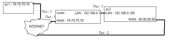

Наистина ще трябва картинка.
И малко обяснение.
На мен не ми пречи - порт редиректа е ясен. С него няма проблеми.
Проблема идва от там, че пакета за да няма проблеми трябва да се върне по същия маршрут, а да не заявката да идва през един интернет доставчик, а отговора да се връща от друг интернет доставчик.
За това малко пояснение.
pc1 търси рутера на външния му адрес - 79.79.79.79 на порт да речем 80.
В рутера му е казано примерно:
add chain=dstnat protocol=tcp dst-port=80 in-interface=WAN action=netmap to-addresses=192.168.0.100 to-ports=80
ОК ако всичко е наред и вътрешния компютър pc2 няма външен адрес и default gateway му е рутера (192.168.0.1) то този ПЦ започва да сервира уеб и няма грижа.
Обаче ако pc2 има друг интерфейс с адрес 80.80.80.80 и default gate за цялата машина 80.80.80.1 то какво се получава.
Аз си пращам заявката за уеб до 79.79.79.79. Заявката стига до рутера по път-1. Рутера от своя страна редиректва заявката към вътрешен адрес до пц2 и тя стига реално до 192.168.0.100. До тук добре.
Сега става объркването.
пц-2 вижда заявката, че идва от пц1 с адрес 78.78.78.78 и връща отговор към въпросния адрес. Обаче default gateway за pc2 е неговия WAN интерфейс с адрес 80.80.80.80 и отправя отговора през другия интерфейс през път-2. По този начин отговора от пц-2 минава през път-2 през друг интернет доставчик и пакетите пристигат до пц-1 със съвсем друг src адрес и става мазалото - нищо не работи.
Та идеята ми е как да стане следното нещо или подобно:
На рутера се вдига примерно адрес 192.168.0.2
Аз като питам рутера 79.79.79.79 за порт 80 той да ме редиректне към пц2, ОБАЧЕ рутера от своя страна да маскира заявката към пц2 и пц2 да вижда, че все едно заявката идва от адрес 192.168.0.2
По този начин пц2 вижда заявката, че е направена от ИП 192.168.0.2 и връща по подразбиране заявката към този адрес, защото приоритета му е LAN интерфейса, защото има вдигната мрежа върху него и в рутинг таблицата му знае къде се намира въпросната мрежа. От своя страна отговора се връща обратно от рутера към пц-1.
Та ако мога така да опиша ситуацията.
