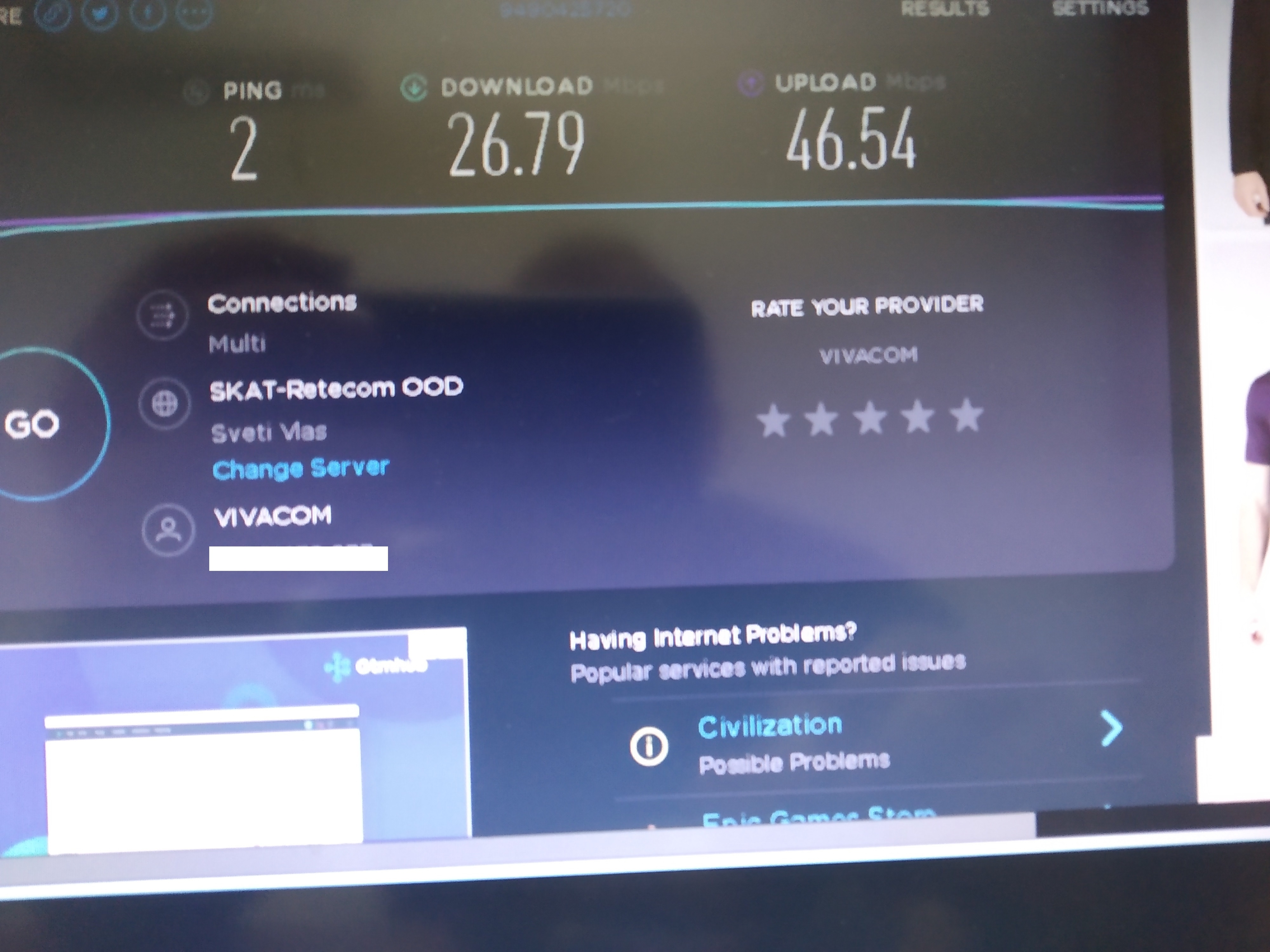

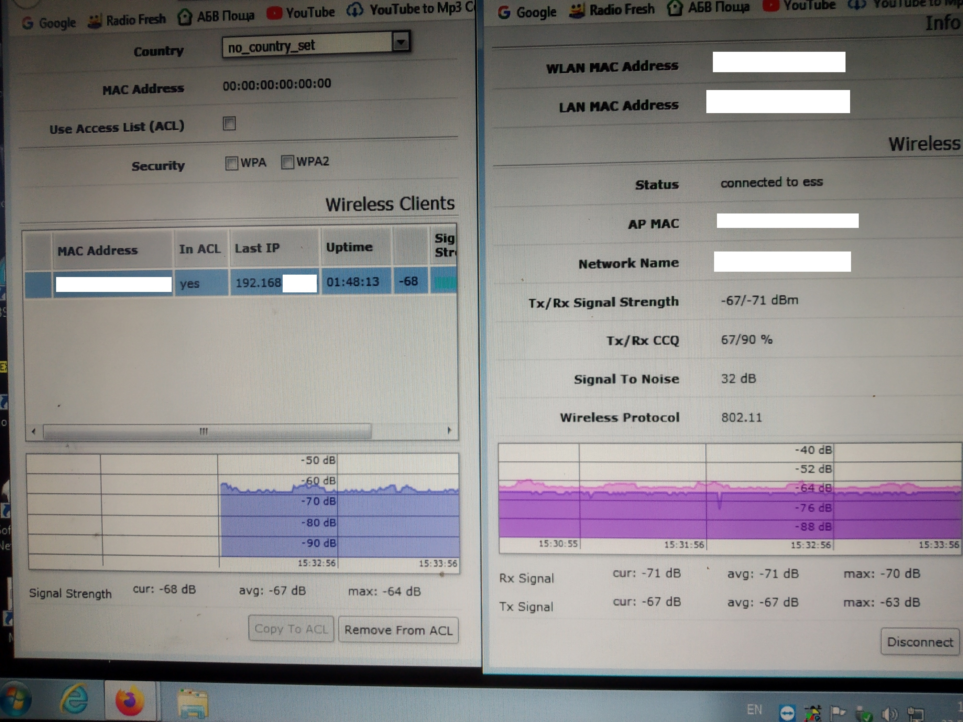

Здр. , имам още няколко дена тест за антените и ме притесняват 1-2 неща в работата на антените и ако някой може да помогне...

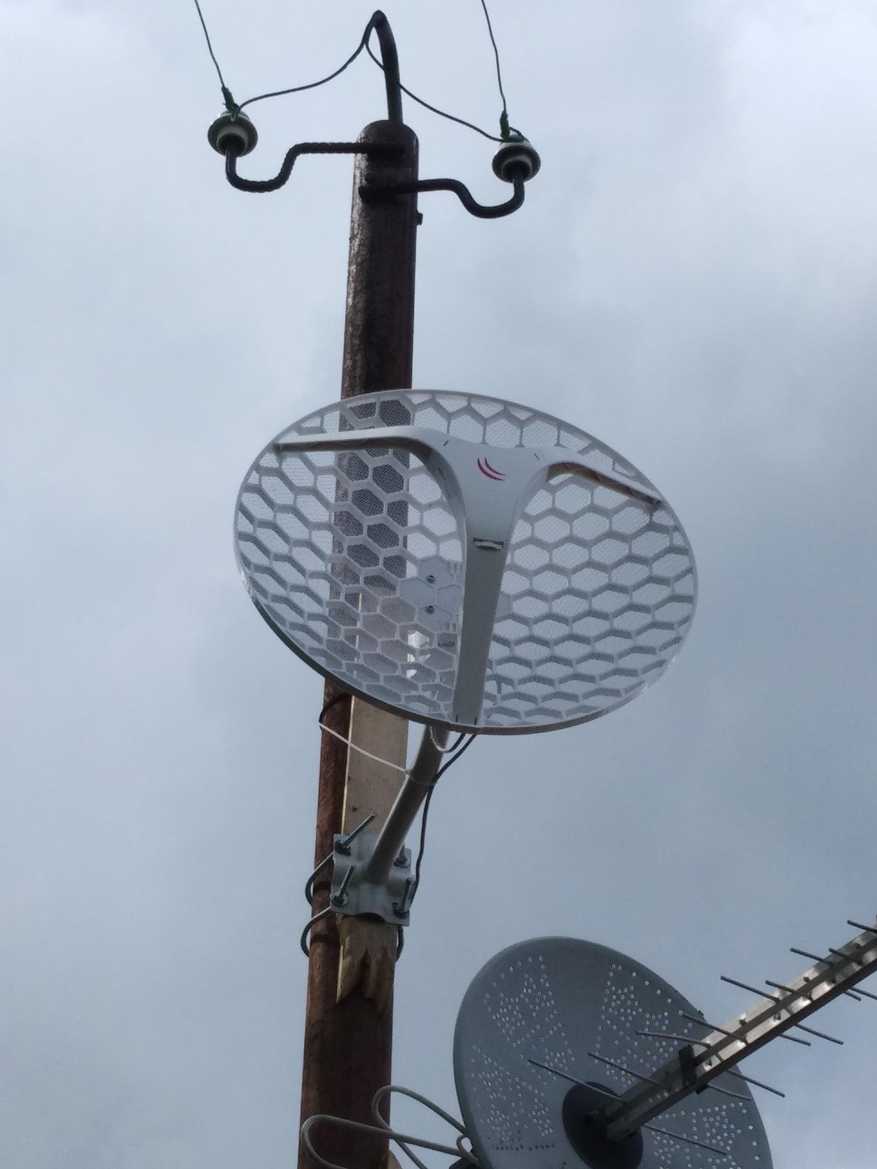

Антените са 2 броя Микротик LHG XL 5 ac  с пряка видимост от 15, 6 km.
Питането ми е:

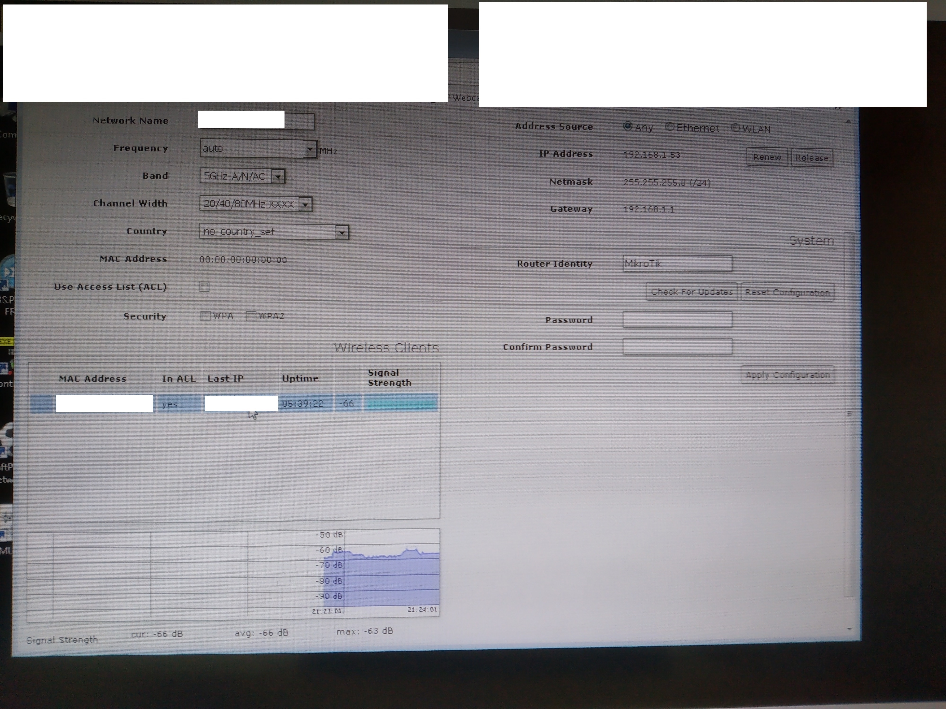

Притеснява ме, че като достъпвам компютъра през Teamviewera или друга, връзката с компа се разпада на 15 сек. и пак се възстановява след 2-3 секунди, което много дразни. Нещо бъркам някъде и не мога да го хвана. От 20Mhz завътях настройката на WiFi-то на 5GHz-A/N/AC и канала на 20/40/90МHz XXXX и superchannel, антените   не прекъсват и няма сривове видно от графиките. Там има един old tp-link  740 и ме съмнява пропускателната способност. Така на пръв поглед от кофти връзка на антените ли е или да търся околко тях.
Второто питане, защото чаках да завали, но няма как днес, ще се държи ли стабилно връзката при тази свързаност.
И още, притеснява ме, с тея настройки дали бъркам тотото на нечия друга връзка или да ги върна настройките пак на 20Mhz.

Сложи си един Winbox че е жива мъка през браузера да не говориме за снимките с телефона.
40мхз трябва да са ти предостатъчни за да караш 100-тина мегабита спазвайки Фреснел зоната на видимост.

Благодаря за отговора, един NVR за камери и малко интернет за хасиендата (лозето) на един приятел. Бързах да се прибирам и ги нащраках с телефона.
Повече ме боли въпроса за лошото време, дали ще издържи връзката на тея  65-72 дб. Гледах из мненията и важните такива, че е добре.
