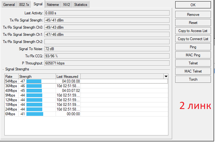

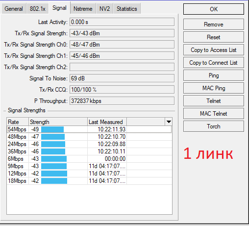

msboy Отговорено 24 Май, 2020 Доклад Отговорено 24 Май, 2020 Здравей, в първия ми линк А<-->Б<-->В<-->Г където А и Г са RB750Gr3 а Б и В са 921UAGS-5SHPacD с MTAD-5G-30D3-PA (антени с поставен Sleeve 30 против зашумяване) докарвам максимум 150-160 Mbps - TCP тест . Като разбира се правя тест за пропускателна способност межу А и Г т.е. антените остават по средата . Линка е на разстояние 18 км. Kакво ли не пробвах повече не мога да дигна на това разстояние. Ето ги и настройките в момента; /interface wireless set [ find default-name=wlan1 ] band=5ghz-a/n/ac channel-width=20/40mhz-eC country="south africa" default-authentication=no default-forwarding=no disabled=no \ frequency=6040 frequency-mode=superchannel hw-retries=15 mode=bridge rx-chains=0,1 scan-list=\ default,5160,5300,5320,5360,5380,5400,5420,5440,5460,5480,5700,5720,5740,5760,5800,5820,5840,5860,5880,5900,5920,5940,5960,5980,6000,6020,6040,6060,6075 \ ssid=xxx tx-chains=0,1 wds-default-bridge=bridge1 wds-mode=static wireless-protocol=nstreme wps-mode=disabled CCQ то се вижда на снимката където пише 1 линк с червено. Втория ми линк е със същите бордове но антените са 60 см. пасатки без заглушители. Разстоянието е 7 км. При това разстояние докарвам около 180-190 Mbps -TCP тест. Ето ги и настройките: /interface wireless set [ find default-name=wlan1 ] band=5ghz-a/n/ac channel-width=20/40/80mhz-eeeC country="south africa" default-authentication=no default-forwarding=no \ disabled=no frequency=6000 frequency-mode=superchannel hw-retries=15 installation=outdoor mode=bridge nv2-preshared-key=xxx nv2-security=enabled \ rx-chains=0,1 scan-list=\ default,5160,5300,5320,5360,5380,5400,5420,5440,5460,5480,5700,5720,5740,5760,5800,5820,5840,5860,5880,5900,5920,5940,5960,5980,6000,6020,6040,6060,6075 \ ssid=xxxx tx-chains=0,1 vht-basic-mcs=none vht-supported-mcs=mcs0-7,mcs0-8,mcs0-9 wds-default-bridge=bridge1 wds-mode=static \ wireless-protocol=nstreme wps-mode=disabled CCQ то на втория линк се вижда на снимката където пише 2 линк с червено.
