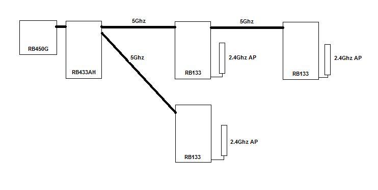

Здравейте колеги, моля дайте съвет какъв рутер да избера за следната ситуация: имам три АП-та, свързани на 5GHz, които дават нет безжично на 2.4GHz на около стотина клиенти, да речем че можа да станат 200. Първоначално мислех да сложа RB450G с User-Manager който да управлява трите АП-та, които мислех да настроя като Хотспот-и, но те са слабички (RB133) и не знам дали ще понесат натоварването (20 - 40 клиента на АП). Та това ми е първият въпрос - може ли RB133 с неговият 175MHz процесор да се справи с това натоварване, а именно Хотспот с 20 до 40 клиента безжично.
След това промених намерението си - на RB450G настройвам Хотспот-а и АП-тата си остават прозрачни и всико е ОК. Но в случая май този рутер няма да понесе натоварването. Ето и вторият ми въпрос - Какво мислите за RB450G за конкретната ситуация?
Мен специално ме плаши това:
т.е. там ще ти е тясното место 200 клиента на 2.4Ghz незнам какво ще стане.
или най вероятоно нищо няма да стане ...
Моя съвет не слагай повече от 20 клиента на АП

Разбира се, където може пускам кабел, не са всички въздушно. Но не ми беше това въпроса, а дали RB450G ще се справи с натоварването от Хотспота и Юзър-Мениджъра за до 200 клиента, или да слагам комп ?
принципно ще ги носи
но ако спре тока ще чакаш около 3 часа да стартира usermanager-а
взимай нещо на 2+ гиги
