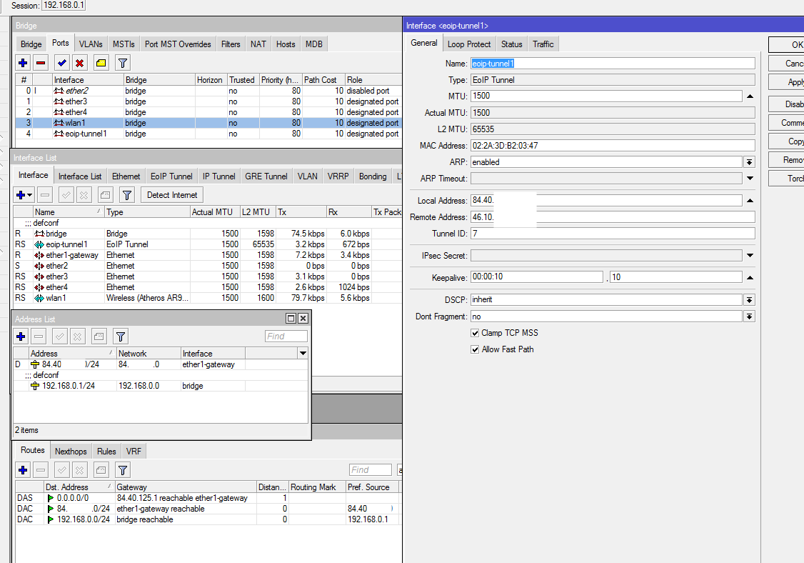

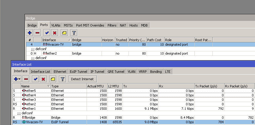

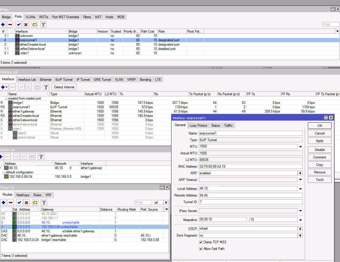

Имам същия проблем - пингвам устройствата от отдалечените мрежи, но не се връзвам с webmin. DHCP ми дава адрес на отдалечената локация.
Пингвам и dir.bg, но не го отварям и не се възвам към нищо с TCP/IP.
Това ми е положението: 192.168.0.х-publicIP1-publicIP2-192.168.0.x
Добавих и гореспоменатия филтър.
Сега от толкова ръчкане и DHCP-то изчезна, но ping-a на dir.bg и устройствата продължава да си върви от отдалечената локация, като задам ръчно IP.
Ще съм признателен, ако някой може да ми помогне.

Изключително съм благодарен за съдействието и търпението на JohnTRIVOLTA. Решихме проблема с L2TP тунел. За тези, които се чудят ако DHCP не им работи в EoIP - в EoIP тунела се избира ARP: proxy-arp, да не е enabled.
