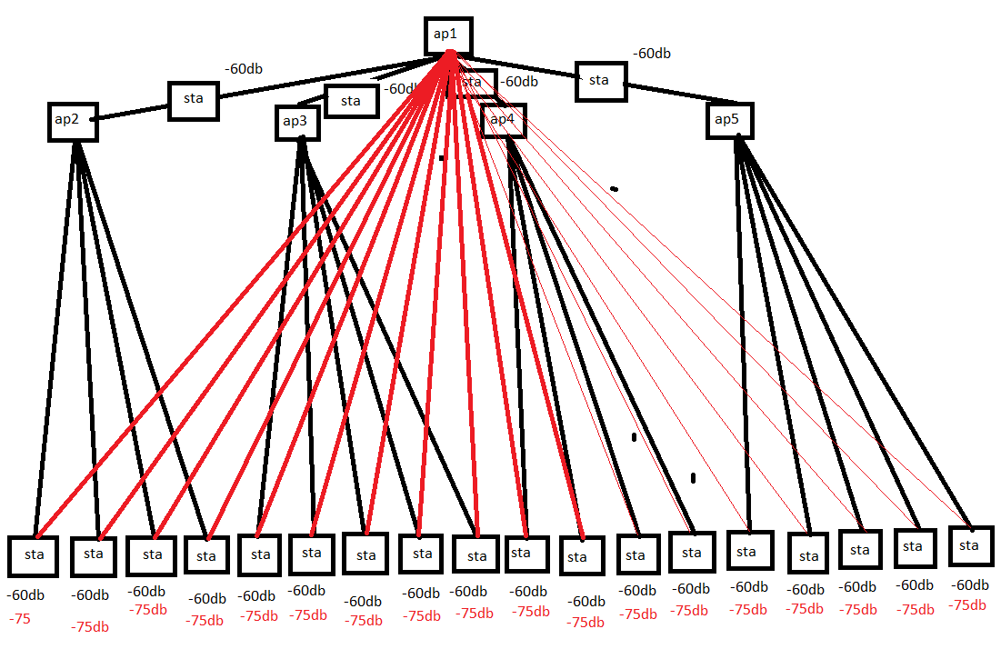

Петър Петров Posted March 4, 2020 Report Posted March 4, 2020 (edited) Въпросът ми е следния,чисто теоретично коя схема на практика би била по добра с червено или с черно от прикачената графика. Целта е да се постигне максимално висока скорост до всички крайни устройства едновременно! Посочените стойности са примерни. Edited March 4, 2020 by Петър Петров

msboy Posted March 5, 2020 Report Posted March 5, 2020 (edited) Черната схема за мен е много по практична и скоростта ще е по голяма спрямо червената. При закачени много устройства на едно АП започват проблеми с общото CCQ от там и вдигане на времената и проблеми със скоростите. Едно устройство да се свърже с малък сигнал и ниско CCQ при червената схема ще скапе и всички останали. Например може да вземеш хотелите при които едно АП обслужва 50 устройства и проблемите са налице. При много маймуни на един клон нали знаеш, че клона в един момент се чупи Сегментирането на безжичните мрежи на няколко АП винаги си е предимство (включително и като натоварване). Edited March 5, 2020 by msboy допълване 1
Петър Петров Posted March 6, 2020 Author Report Posted March 6, 2020 Благодаря,и аз така мисля но все пак да се допитам до хората с по голям опит.
niki5 Posted March 7, 2020 Report Posted March 7, 2020 Така без допълнително инфо за черната схема .Колегите са споменали най важните точки особено тази че едно да се върже и всички страдат.Като цифрата която трябва да се гони е по малко от 40 клиента на устройство .
Петър Петров Posted March 7, 2020 Author Report Posted March 7, 2020 40? Мислех да ги докарам до 7-8 най много. Ще го обмисля.
bezimenen Posted March 7, 2020 Report Posted March 7, 2020 (edited) Е то важното е силата на сигнала, а не броя клиенти. Edited March 7, 2020 by bezimenen
master Posted March 7, 2020 Report Posted March 7, 2020 Преди 7 часа, Петър Петров написа: 40? Мислех да ги докарам до 7-8 най много. Ще го обмисля. Зависи колко Мб ще им пускаш и колко имаш до всяко ап. Ние гледаме да не са над 20 при ац с гигабит порт. Analog Audio™
Петър Петров Posted March 7, 2020 Author Report Posted March 7, 2020 10 на 2 N стандарт на 20Mhz. Явно ще трябва да измисля как ще вдигам слабите сигнали. Още едно питане по тази тема. То е ясно,че колкото по добър сигнал толкова по добре ,но все пак има ли някакъв минимум koйто да се гони за 10мб на клиент, и какво е минималното CCQ?
Administrator 111111 Posted March 11, 2020 Administrator Report Posted March 11, 2020 Само N стандарта и нагоре да са активни, А/B/G ги забравяш. 20мхз лента ако много запъне може 40. TKIP не ползваш само AES ако има криптиране. CCQ под 92 е осезаемо за всички закачени на точката. Харесай поста ^^^ Форумът е за взаимопомощ а не за свършване на чужда работа RB951Ui-2HnD / RBD25GR-5HPACQD2HPND&R11E-LTE6 / RB952Ui-5ac2nD-TC ɹɐǝɥ uɐɔ noʎ ǝɹoɯ ǝɥʇ 'ǝɯoɔǝq noʎ ɹǝʇǝınb ǝɥʇ

net-sar Posted March 15, 2020 Report Posted March 15, 2020 Незнам колко трафик ти трябва на крайната точка но,ако си заложа всеки да има поне до 30 мегаб. и имам 18-19 стейшана бих заложил на чарвената схема!Бих се аргоментирал : -едно ап е по добре от 4 едно до друго,понеже в случает поток и едновременна работа ще ти донесат резолтат от едно натоварено на 60% АП. -Ефир -точки и захранвания и още ми минава през .... но не ми се пише! В крайна смета трябва да си знаеш какво очакваш в края! Мога смело да заявя че АЦ стандарта много добре се държи на мултипойт
