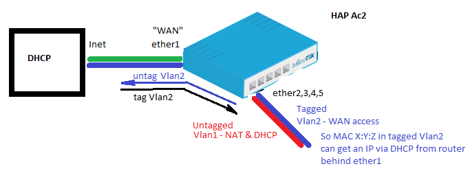

Така, какво се опитвам да направя:
HAP Ac2
  • - WAN ether1 - ISP-то дава до 5 ИП-та, 1-вото ИП трябва да го вземе рутера (DHCP-клиент)
  • - LAN ether2-5 - DHCP-сървър + NAT (ънтагнат "дефолт" влан)
Отделно на портове 2-5 - във тагнат влан 500 да върви директно "WAN" порта - т.е. бодваме 1 кабел в порт 3 примерно, нагласяме ланката на "клиента" във VLAN 500 - трябва да си вземе реално ИП по DHCP през WAN-а, като трафика който излиза от WAN не трябва да е във VLAN (тагнат/ънтагнат).
Защо цялата тази въртележка - на "сървър-на" машина - само 1 лан порт и никакви свободни PCIe слотове. Там работи Proxmox (хост) с "vlan-aware vmbr0" заедно със 5 VM-a трябва да си вземат локални ИП от микротик (т.е. да ползват NAT), като, от същия порт - в тагнат влан (vmbr0.500) - 6-тия ВМ да си вземе реален ИП по DHCP от директно ISP-то.
Някакви идеи? 10 души казаха "става" но никой не се нае да помогне или обясни точно как, цял ден изгубих днес в опити да го подкарам (безуспешно).

Може да опиташ следната конфигурация:
/interface bridge
add name=bridge-vlan500 vlan-filtering=yes pvid=500
/interface bridge port
add bridge=bridge-vlan500 interface=ether0 pvid=500
add bridge=bridge-vlan500 vlan-ids=500 tagged=bridge-vlan500,ether1 untagged=ether0
Командите правят следното:
Създава бридж, върху който можеш да назначиш директно IP Address(DHCP,etc.от доставчика).
На eth0 untagged L2 пакетите, който постъпват се вмъкват във vlan 500, съответно пакеките ще излязат от eth1 с tag vlan id 500 в обратна посока е противоположното.
На eth1 си вдигаш частната мрежа, а тя ще работи върху untagged L2.
П.п. Aко предпочиташ да вдигнеш IP адреса върху vlan интерфейс, вместо на брижда, то си вдигни vlan интерфейс, направи го член на бриджа.
/interface vlan
add name=vlan500 interface=bridge-vlan500 vlan-id=500
Адаптирай конфигурацията според твойте нужди.
П.П. Върни отговор дали това решение ще решава задачата, нямам възможност да го пробвам/симулирам.
Редактирано от slevin
Във микротик форума по-рано ми дадоха това, работи перфектно:
- bridge all ports together
- bridge itself is your untagged LAN
- give PVID 2 to bridge port ether1
- add VLAN interface with id 2 on bridge
- VLAN interface is your new WAN
- configure VLAN assigment on bridge (in Bridge->VLANs), add VLAN 2 as untagged on ether1 and tagged on ether2-5 and bridge
- enable bridge VLAN filtering
Благодаря на всички за помоща! :)
