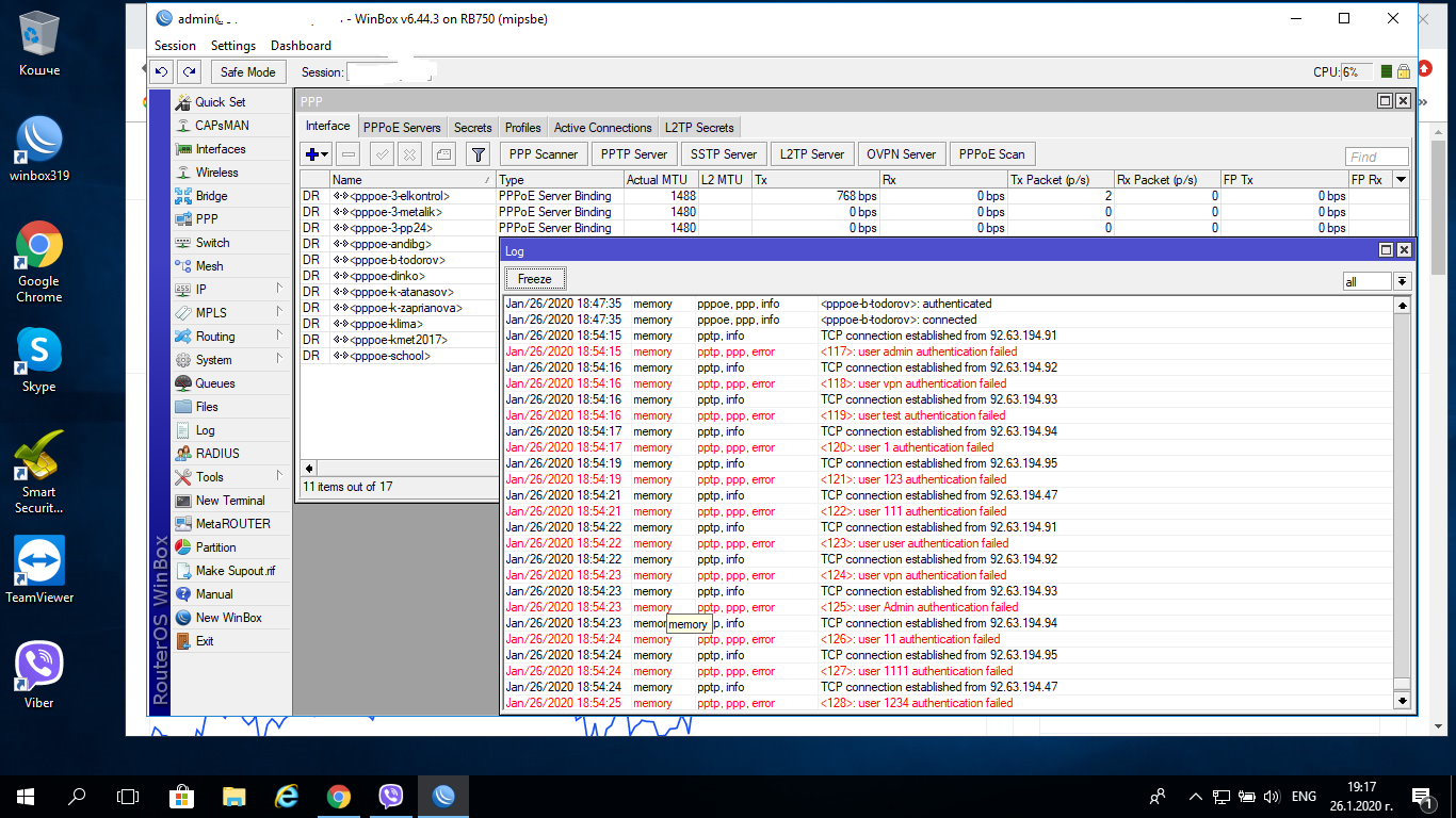

donioi Публикувано 26 Януари, 2020 Доклад Публикувано 26 Януари, 2020 (Редактирано) Привет, От извесно време имам тези атаки. Прочетох тук таме из форумите но нещо бъркам, малко съм начинаещ. Отворен е само порт 8291 и настройките ги правя само с winbox. Клиентите са 15 и са с PPPoE. Моля за помощ. Благодаря Редактирано 26 Януари, 2020 от donioi
0 master Отговорено 26 Януари, 2020 Доклад Отговорено 26 Януари, 2020 Смени си порта за достъп и ограничи достъпа от определени ип адреси или мрежи или изобщо го забрани от интернет ако не ти е нужен. Analog Audio™
0 donioi Отговорено 26 Януари, 2020 Автор Доклад Отговорено 26 Януари, 2020 Направих това /ip firewall raw add action=drop chain=prerouting src-address-list="rusia" add action=drop chain=prerouting dst-address-list="rusia" /ip firewall address list name: rusia address: 92.63.194.1-92.63.194.254 Дали е правилно?
0 master Отговорено 26 Януари, 2020 Доклад Отговорено 26 Януари, 2020 Aко мислиш да вкарваш всеки който се опитва в черен списък няма да ти стигнат 5живота. По-добре спри всички без адресите от които ще влизаш. Analog Audio™
0 donioi Отговорено 26 Януари, 2020 Автор Доклад Отговорено 26 Януари, 2020 Как се прави това, може ли както съм го написал по горе. благодаря
0 Администратор JohnTRIVOLTA Отговорено 26 Януари, 2020 Администратор Доклад Отговорено 26 Януари, 2020 Може да се добавят правила за добавяне на сорс адреса в динамична листа спрямо брой опити за определено време . Пример
0 donioi Отговорено 26 Януари, 2020 Автор Доклад Отговорено 26 Януари, 2020 Примера е за портове SSH/FTP, а те са изключени, само 8291 е отворен.
0 Администратор JohnTRIVOLTA Отговорено 26 Януари, 2020 Администратор Доклад Отговорено 26 Януари, 2020 (Редактирано) преди 6 минути, donioi написа: Примера е за портове SSH/FTP, а те са изключени, само 8291 е отворен. Подмени с нужният порт ,1723 tcp в твоя случай ..... Ще е добре да ползваш друг порт за winbox също. Редактирано 26 Януари, 2020 от JohnTRIVOLTA
0 Щирлиц Отговорено 27 Януари, 2020 Доклад Отговорено 27 Януари, 2020 Винаги съветвам да се започне от тук : https://wiki.mikrotik.com/wiki/Manual:Securing_Your_Router
0 Администратор 111111 Отговорено 27 Януари, 2020 Администратор Доклад Отговорено 27 Януари, 2020 От лога се вижда че имаш пуснат PPTP впн сървър, и при мен ги атакуват постоянно. Ограничи достъпа само от бг адреси и 90% ще намалеят опитите/ Харесай поста ^^^ Форумът е за взаимопомощ а не за свършване на чужда работа RB951Ui-2HnD / RBD25GR-5HPACQD2HPND&R11E-LTE6 / RB952Ui-5ac2nD-TC ɹɐǝɥ uɐɔ noʎ ǝɹoɯ ǝɥʇ 'ǝɯoɔǝq noʎ ɹǝʇǝınb ǝɥʇ
0 v3ctor Отговорено 27 Януари, 2020 Доклад Отговорено 27 Януари, 2020 Темата е интересна. Да се включа и аз с едно питане: преди 6 минути, 111111 написа: От лога се вижда че имаш пуснат PPTP впн сървър, и при мен ги атакуват постоянно. Ограничи достъпа само от бг адреси и 90% ще намалеят опитите/ Как да ограничим pptp само от бг ип адреси?
0 Администратор 111111 Отговорено 27 Януари, 2020 Администратор Доклад Отговорено 27 Януари, 2020 преди 11 минути, vector85 написа: Темата е интересна. Да се включа и аз с едно питане: Как да ограничим pptp само от бг ип адреси? Харесай поста ^^^ Форумът е за взаимопомощ а не за свършване на чужда работа RB951Ui-2HnD / RBD25GR-5HPACQD2HPND&R11E-LTE6 / RB952Ui-5ac2nD-TC ɹɐǝɥ uɐɔ noʎ ǝɹoɯ ǝɥʇ 'ǝɯoɔǝq noʎ ɹǝʇǝınb ǝɥʇ
0 v3ctor Отговорено 27 Януари, 2020 Доклад Отговорено 27 Януари, 2020 Може ли актуален експорт на бг листата? Не намерих работещ линк в горепосочената тема. На 2 места е качено но не са активни линковете явно в темата. Нещо такова ли трябва да е правилото което да включва съответната адрес листа: Allow 1723 PPTP for specific address , /ip firewall filter add chain=input action=drop protocol=tcp src-address=!your_IP dst-port=1723 your_IP - is allowed IP address to establish PPTP connection.
